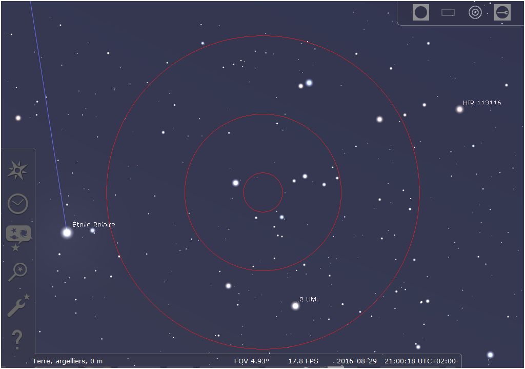

Je viens de mettre l' AZ-EQ6 en station.
en regardant dans mon oculaire de 24mm, je constate que la polaire n'est pas visible ?!
Je peux la voir dans le chercheur 9x50 mais elle est franchement au bord.
Est-ce normal ? mes axes ont bien alignés en position de Park.
Est-ce que je vise bien la polaire ? je ne vois pas sa petite compagne dans le viseur.
Merci !

Possible que le champ visuel de mon 24mm 68° avec le C8 soit 0.8°,
ne couvre pas le champ du rond central NPC ? Si je m'amuse a viser le NPC dans Stellarium
avec cet oculaire, je ne vois pas la polaire !

archange34 a écrit :C'est normal, quand j'ai la polaire au bon endroit dans mon VP, dans mon 24 elle est vraiment au bord de mon oculaire qui a 68 degré de champ.
Normal!
la polaire est loin!.JPG (56.04 Kio) Consulté 16224 fois
