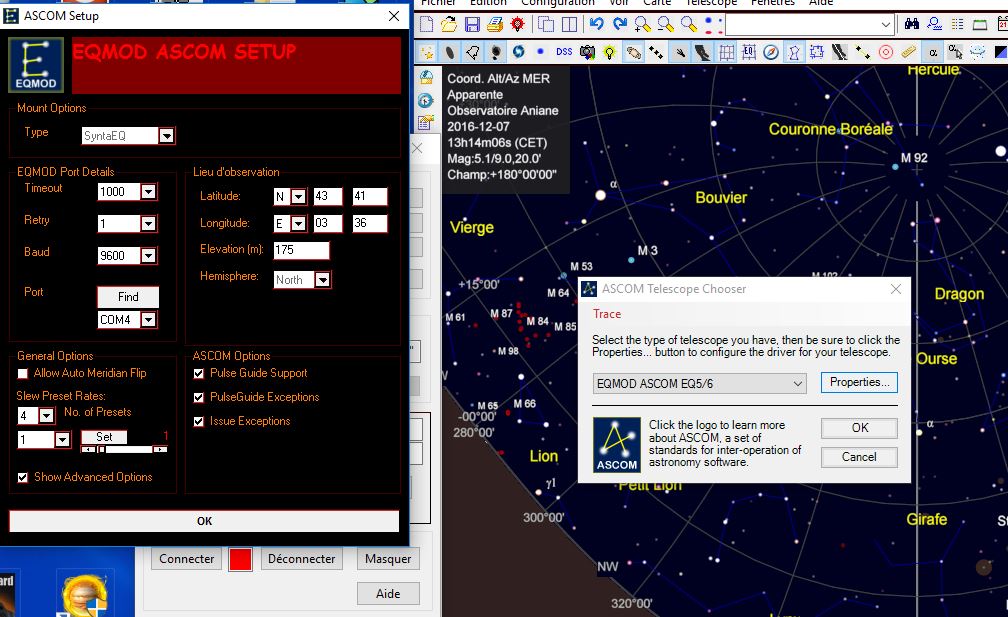

Dans Panneau de contrôle, choix du pilote, j’ai essayé :
ASCOM.ASIST4.Telescope ->uniquement : Connected Cameras = ZWO ASI120MM -> même échec
EQMOD ASCOM EQ5/6 -> Properties Port par Find -> Com 4-> ne veut pas se connecter
EQMOD ASCOM EQ5_6.JPG (129.82 Kio) Consulté 6204 fois
C'est le seul qui donne accès aux ports COM j'ai essayer d'autres ,1 , 2, 3,.... seul 4 marche...
Poth Hub -> configurer = erreur failed to load driver poth telescope

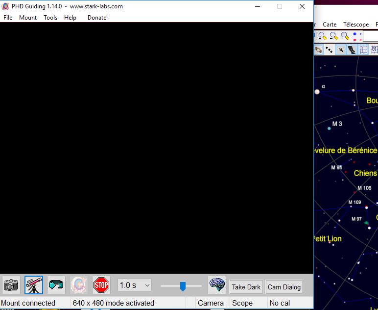

mount connected.JPG (52.24 Kio) Consulté 6204 fois
Et avec PHD Guiding tout semble se connecter, ce soir test sur une étoile…
Hello,
PHD Guiding commande bien la monture, mais les paramètres semblent trop agressifs, pendant la calibration j'arrive à avoir un filé d'étoile...
Mais c'est bon signe!
