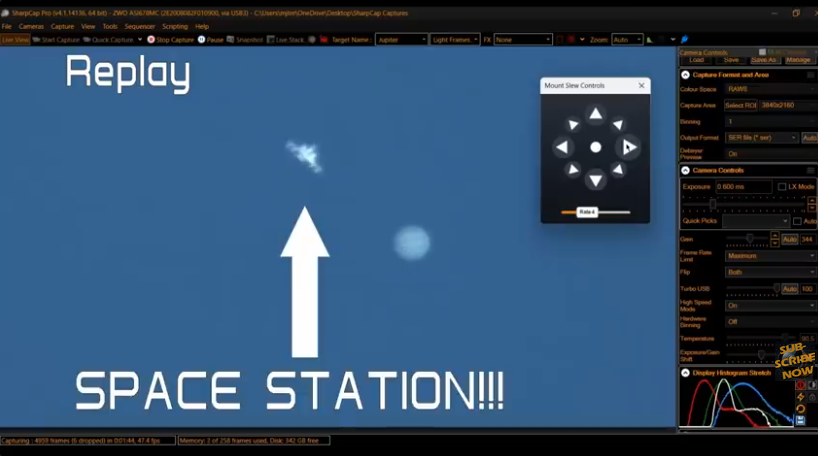

Récemment je suis tombé sur cette vidéo : https://www.youtube.com/watch?v=3dLUpCoVVfg
Ce collège astronome américain explique comment trouver où se placer pour faire passer l'ISS devant Jupiter (le gars le fait même en plein jour, grand malade).

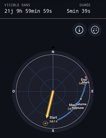

Identifier le prochain passage de l'ISS

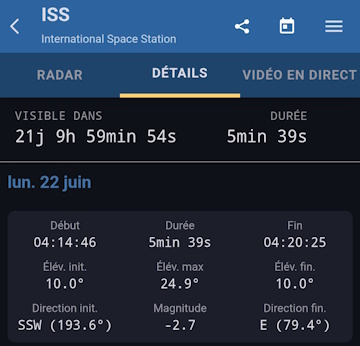

Applicatif : ISS Detector 🛰️
Le point de départ c'est le survol de l'ISS. ISS Detector permet de voir le tracé du survol sur la carte du ciel.
Prochain passage intéressant :
➡️ À cette heure-là, ma meilleure cible est Saturne.
J'ai choisi ce passage car l'ISS passe trop au Nord de Saturne (ma cible). Donc pour "forcer" l'ISS à passer devant, ça implique de se déplacer vers le Nord.

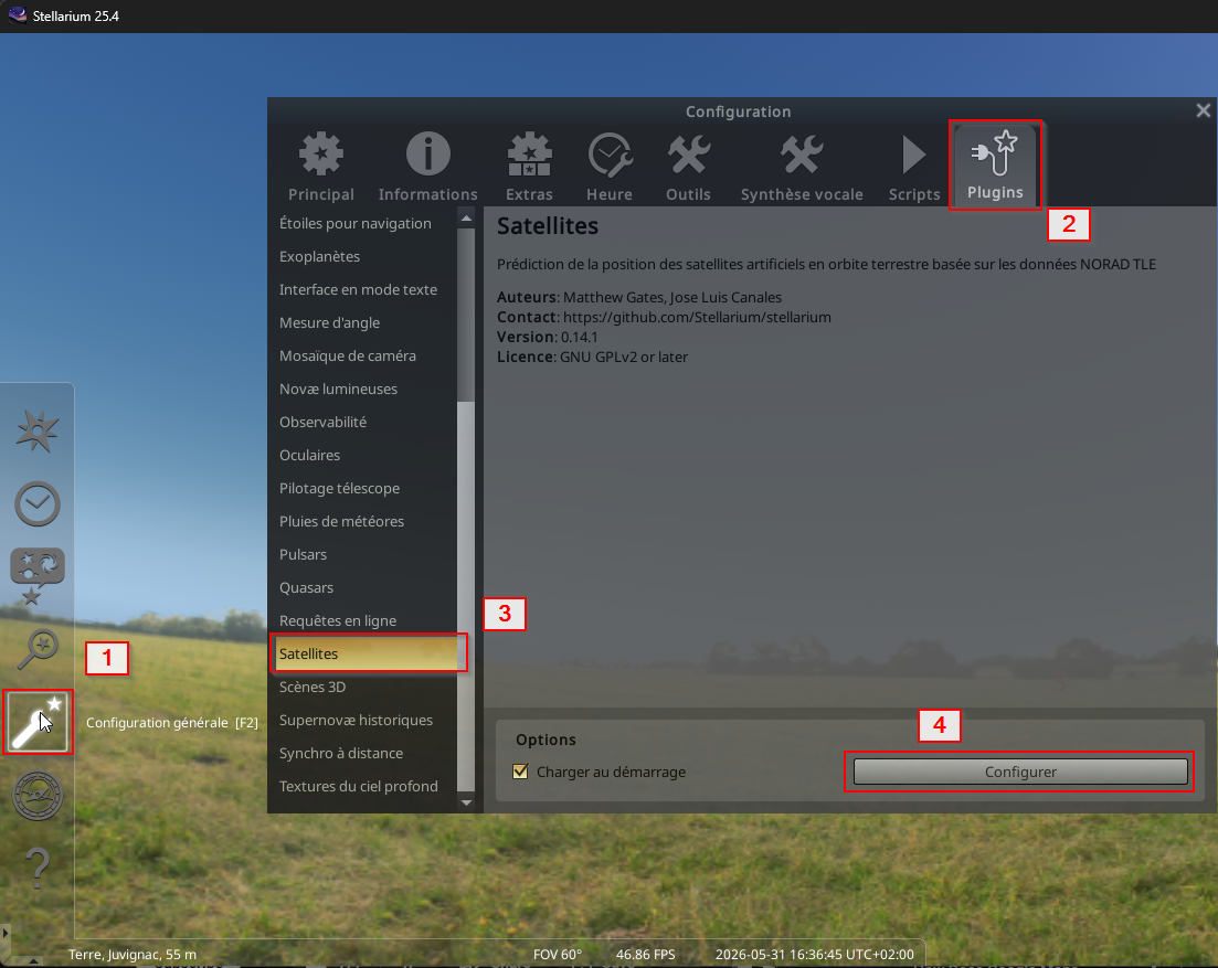

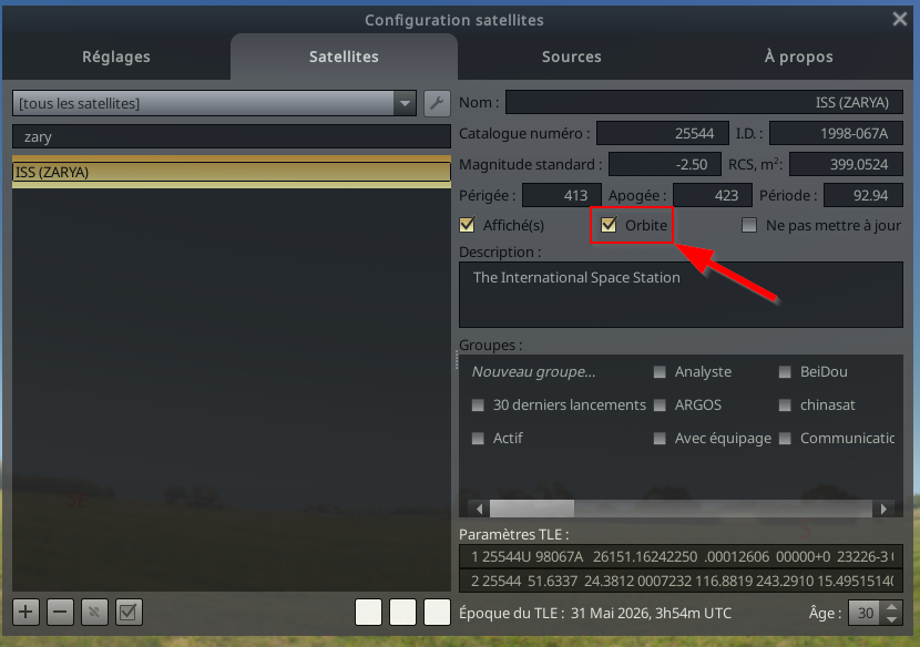

Paramétrer Stellarium
⬇️ Suivez ce chemin pour atteindre les paramètres du plugin "Satellites" :

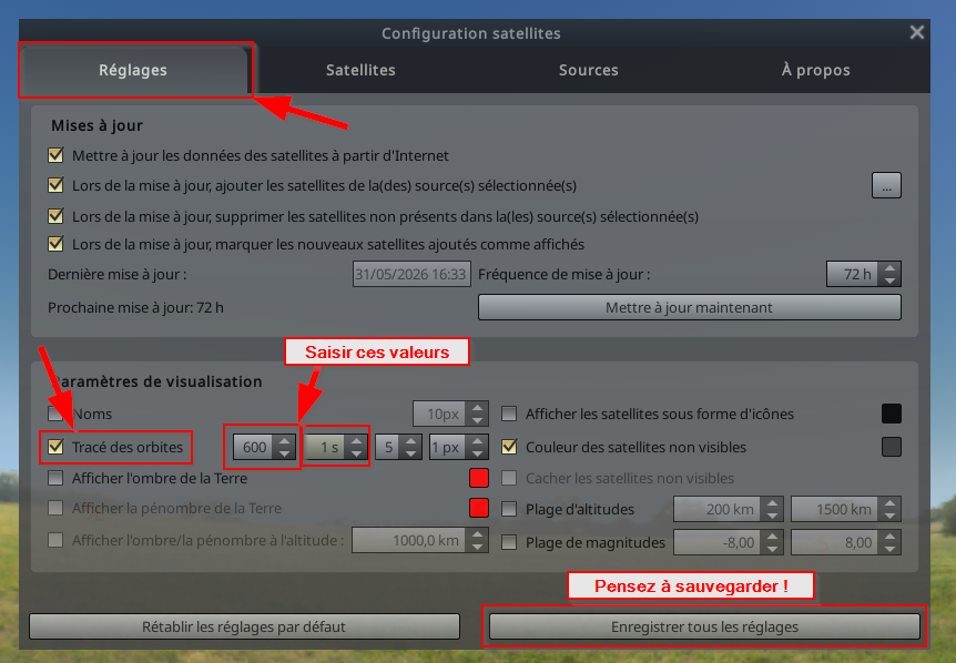

⬇️ Assurez-vous que l'orbite de l'ISS soit bien cochée.
Vous remarquerez que j'ai cherché "Zarya", il peut y avoir plusieurs "ISS" chargée dans votre Stellarium.

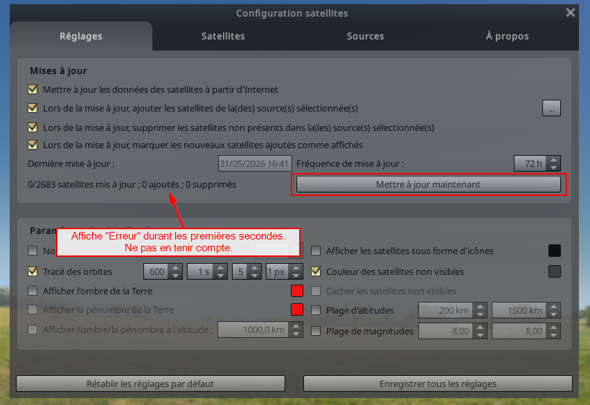

⬇️ Dans la même fenêtre, onglet "Réglages", l'on va cocher le tracé des orbites, et demander un tracé de 10 minutes avec une résolution d'une seconde.
⬇️ Pour terminer l'on va mettre à jour la BDD des trajectoires orbitales :

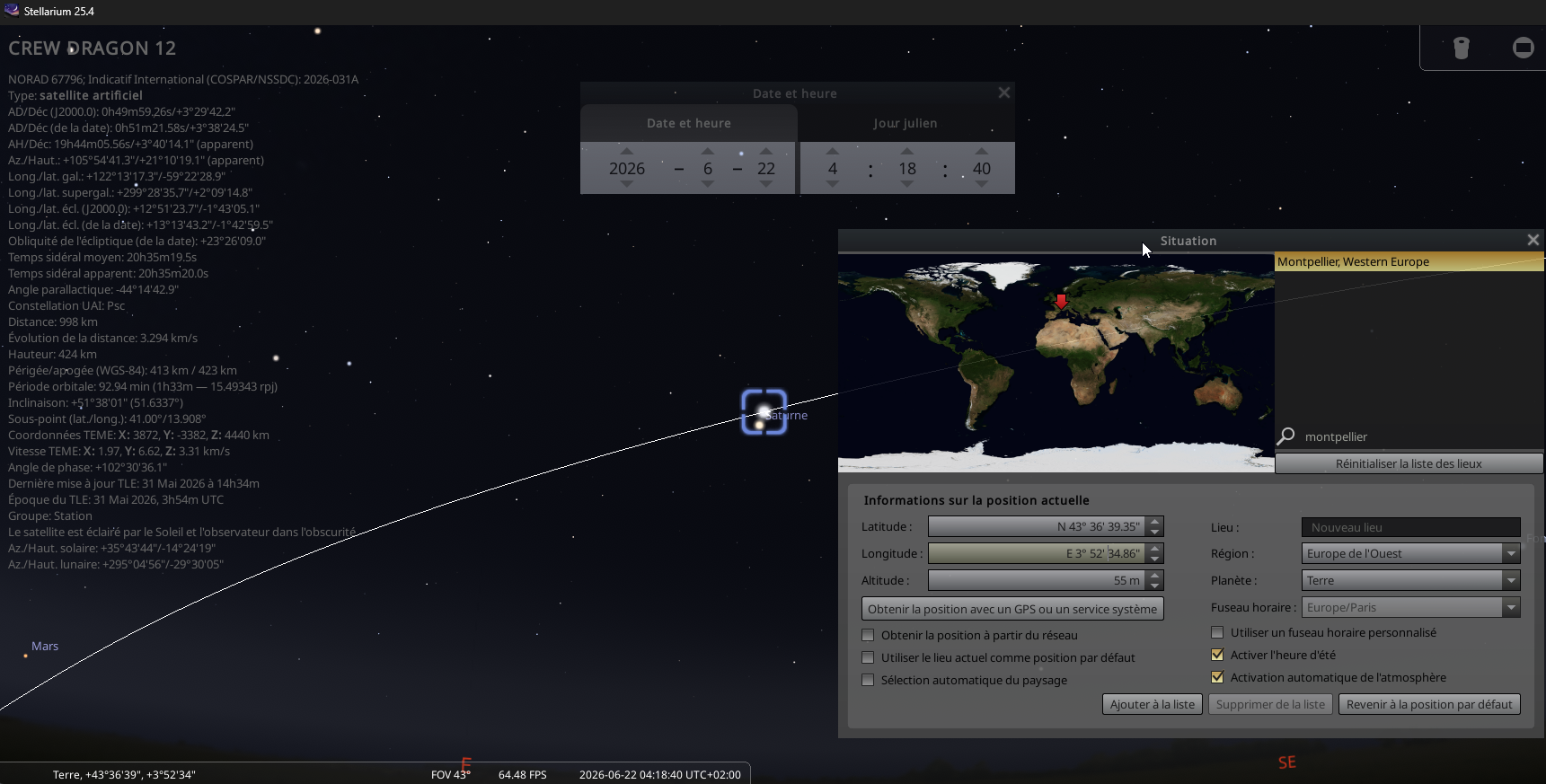

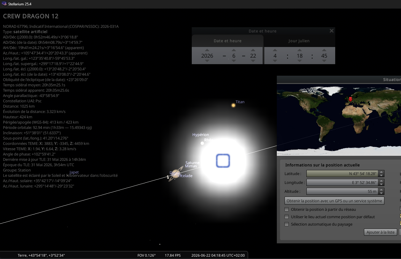

⬇️ Premièrement, positionnez-vous à un endroit près de chez vous, et allez à la date du transit. Ici, Montpellier à l'heure dite, l'ISS apparaît immédiatement.
⬇️ Puis, en gardant le volet "Situation" ouvert, l'on va modifier manuellement les coordonnées GPS et l'heure, pour que la trajectoire de l'ISS intersecte l'objet voulu (ici Saturne)
⚠️Pour le premier point, on ne va modifier que la latitude !
Premier point : 43° 54' 18.28" N, 3° 52' 34.86" E, passage le 22/06/2026 à 04h18m45s

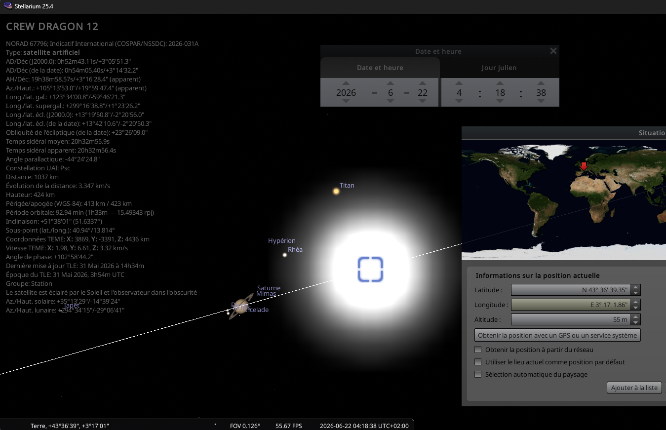

⬇️ Maintenant, on fait la même manipulation en revenant à notre point de départ, mais en latitude. ⚠️
Second point : 43° 36' 39.35" N, 3° 17' 1.86" E, passage le 22/06/2026 à 04h18m38s

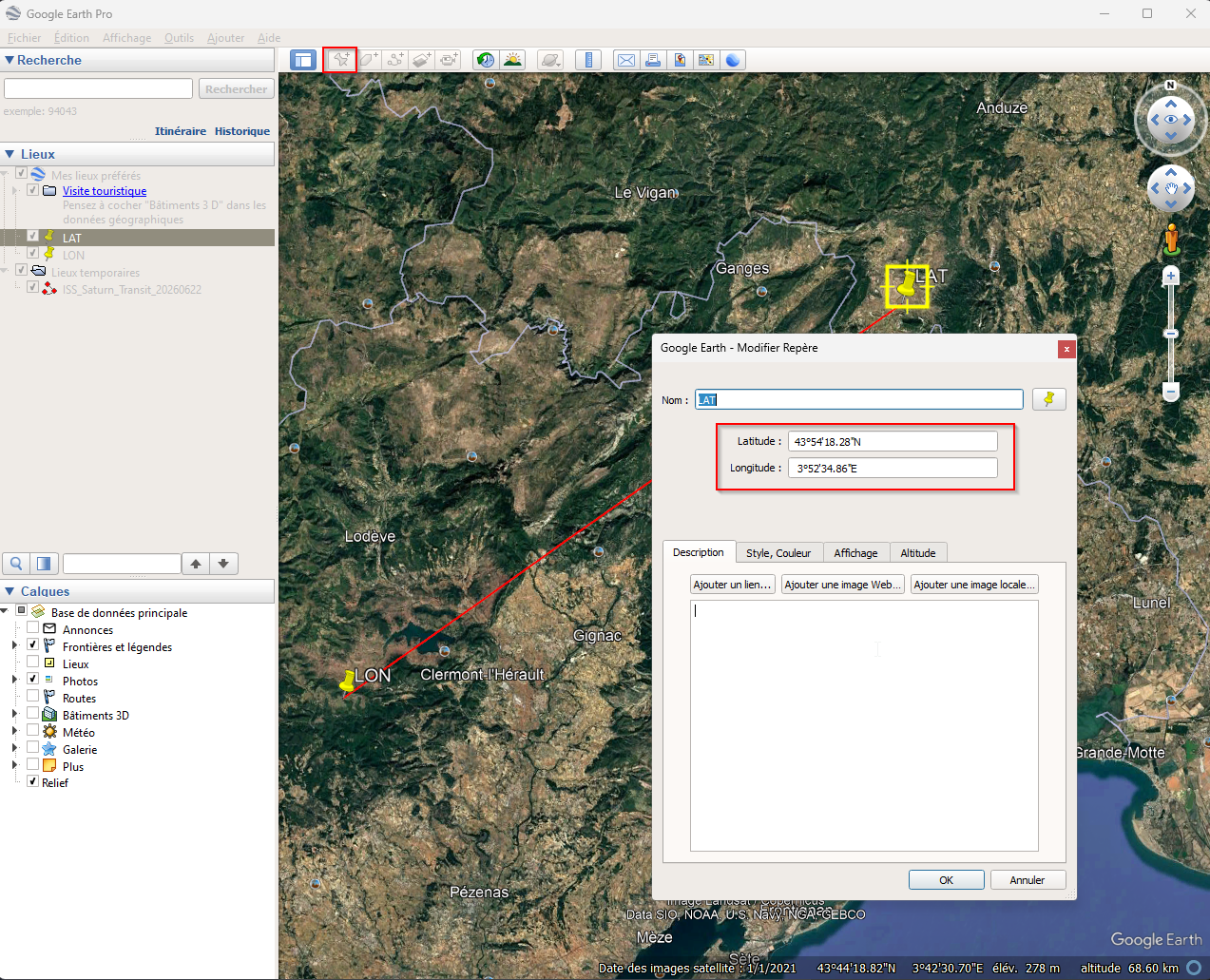

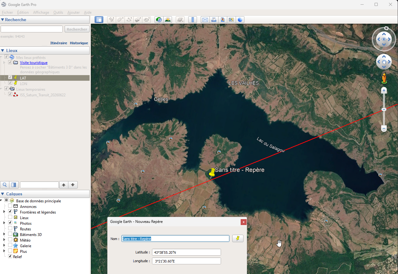

Faire le tracé sur Google Earth
Libre à vous d'utiliser le logiciel de votre choix, mais j'ai l'habitude de Google Earth Pro, qui peut tourner en local sur votre machine.
⬇️Tout d'abord, l'on créé chaque point :

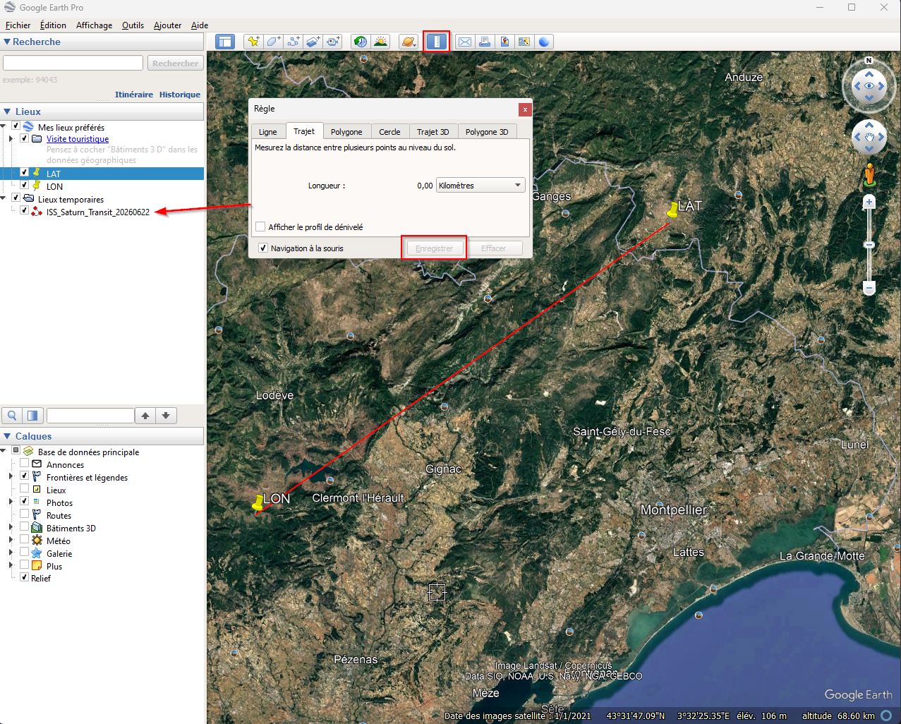

⬇️ Puis l'on trace la ligne entre les deux points. Pensez à l'enregistrer pour la modifier si besoin.
Vous constaterez qu'en prenant un passage où l'ISS passe, dès le départ, très près de votre cible, le tracé sera peu éloigné géographiquement.
📌 Le tracé passe par le lac du Salagou ! Il y a plein de spots où se poser le long du lac. J'en prends un au pif.

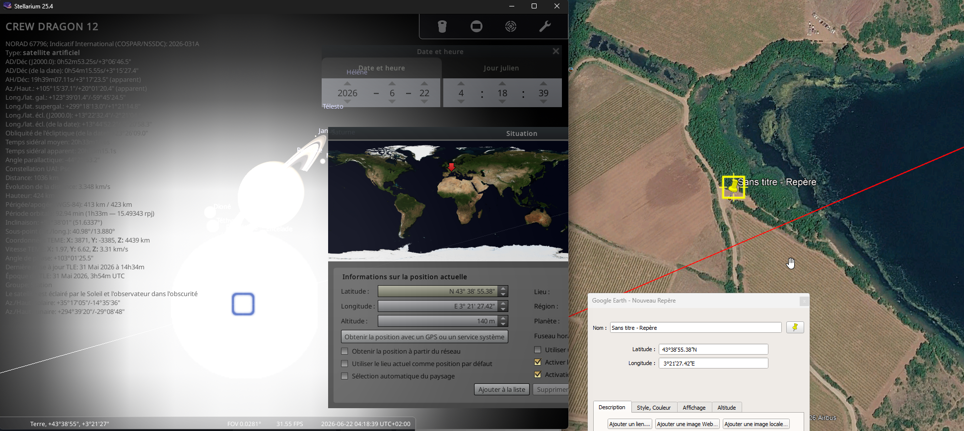

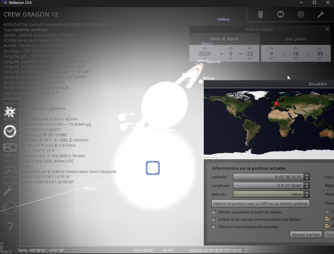

⚠️ Dernière étape : il faut tester ce nouveau point, en ajustant bien l'altitude du terrain à cet endroit !
Coup de bol, on tombe presque pile poil. Si vous le souhaitez, vous pouvez ajuster votre position pour bien faire coïncider le tracé avec Saturne.
Mais je considère qu'un passage très proche est sûrement plus intéressant visuellement.
🥳🔭 Après quelques ajustements pour être sur une place plus large du chemin, voici le résultat final :
Transit de l'ISS devant Saturne
43° 38' 55.38" N, 3° 21' 27.42" E (Lac du Salagou)
Le 22 juin 2026 à 4h 18m 39s
