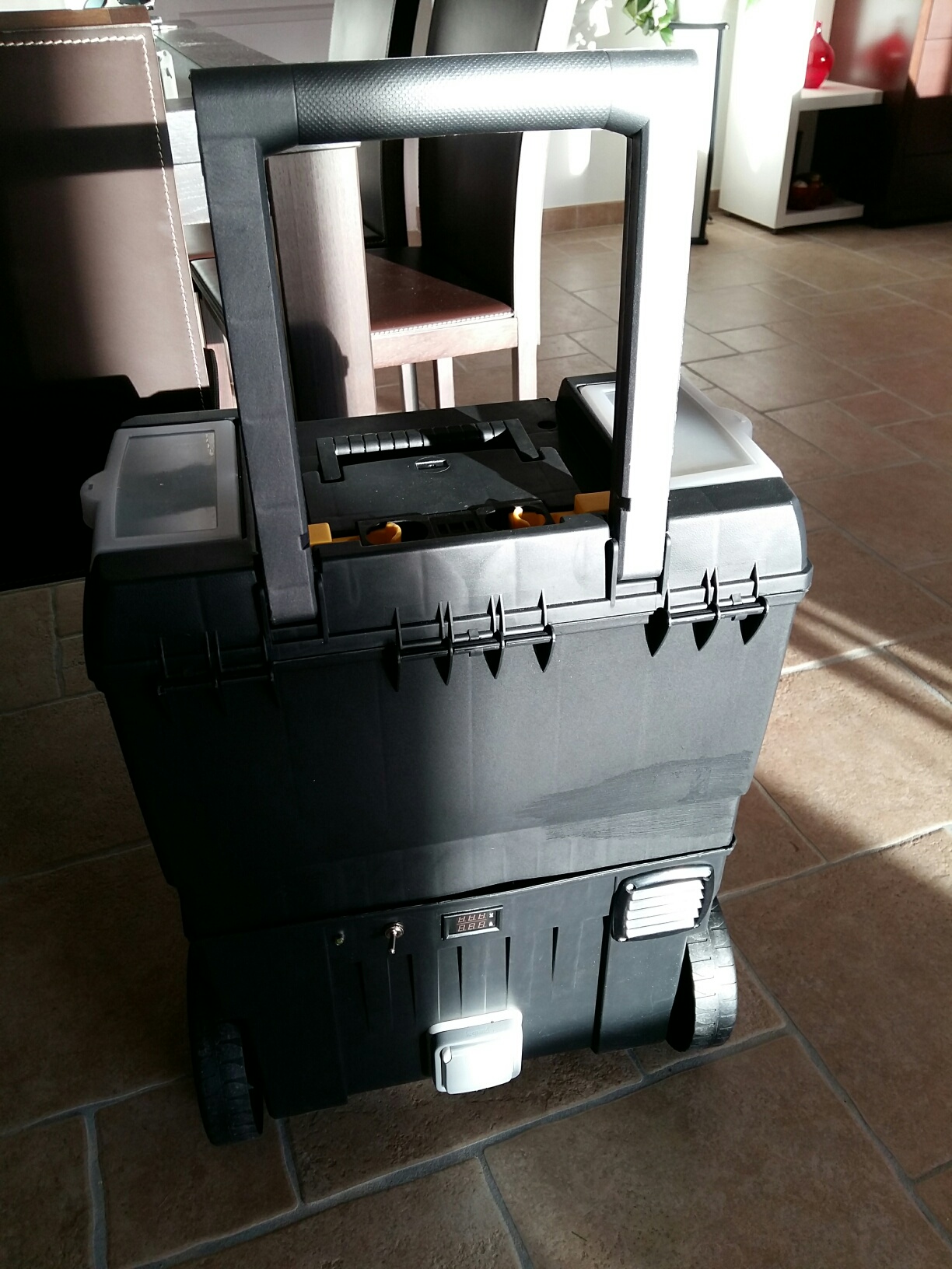

En attendant mon hospitalisation jeudi prochain, j'ai terminé de travailler sur mon power tank qui est maintenant opérationnel (mais pas moi!! :D ). Voici a quoi il ressemble : c'est une valise roulante achetée en promo chez Mr Bricolage 48 euros. A l'intérieur j'ai installé une batterie 120 ampères, ce qui, d'après mes calculs, devrait suffire à alimenter la monture, les CCD, l'ordi et les résistances chauffantes pendant une soirée photo. Un test grandeur nature quand je serai d'aplomb me dira si mes prédictions sont exactes!
120 ampères, c'est lourd! C'est pour ça que j'ai choisi l'option avec roues.
Sur la partie extérieure, vous pouvez voir une prise sortie 12V, un voltmètre - ampèremètre, un interrupteur et une diode.
Demain je vous livre tous les secrets à l'intérieur.

La vache 120 A !! tu devrais tenir toute la nuit sans pb... en revanche c'est lourd... donc contre-indiqué un bon moment après l'opération !! fais pas tout péter !!!

Marian a écrit :La vache 120 A !! tu devrais tenir toute la nuit sans pb... en revanche c'est lourd... donc contre-indiqué un bon moment après l'opération !! fais pas tout péter !!!
Oui Marian, ça fait lourd mais heureusement elle roule même si ce n'est pas un 4x4 !
C'est sûr que je ne suis pas prêt de l'utiliser... Il faut que tout soit bien ressoudé la dedans avant de la déplacer :) !

Nickel la batterie sur roulette !
Avec le petit ventilo pour refroidir le tout j'adore :)

étant tombé subitement en panne de voiture, même plus moyen d'ouvrir les portes, j'ai acheté une batterie de 70 Ah, c'est déjá trop lourd pour moi.... Alors 120!!!!
On attend ta photo de l'intérieur et surtout tes validations á la Baume, avec nous...
