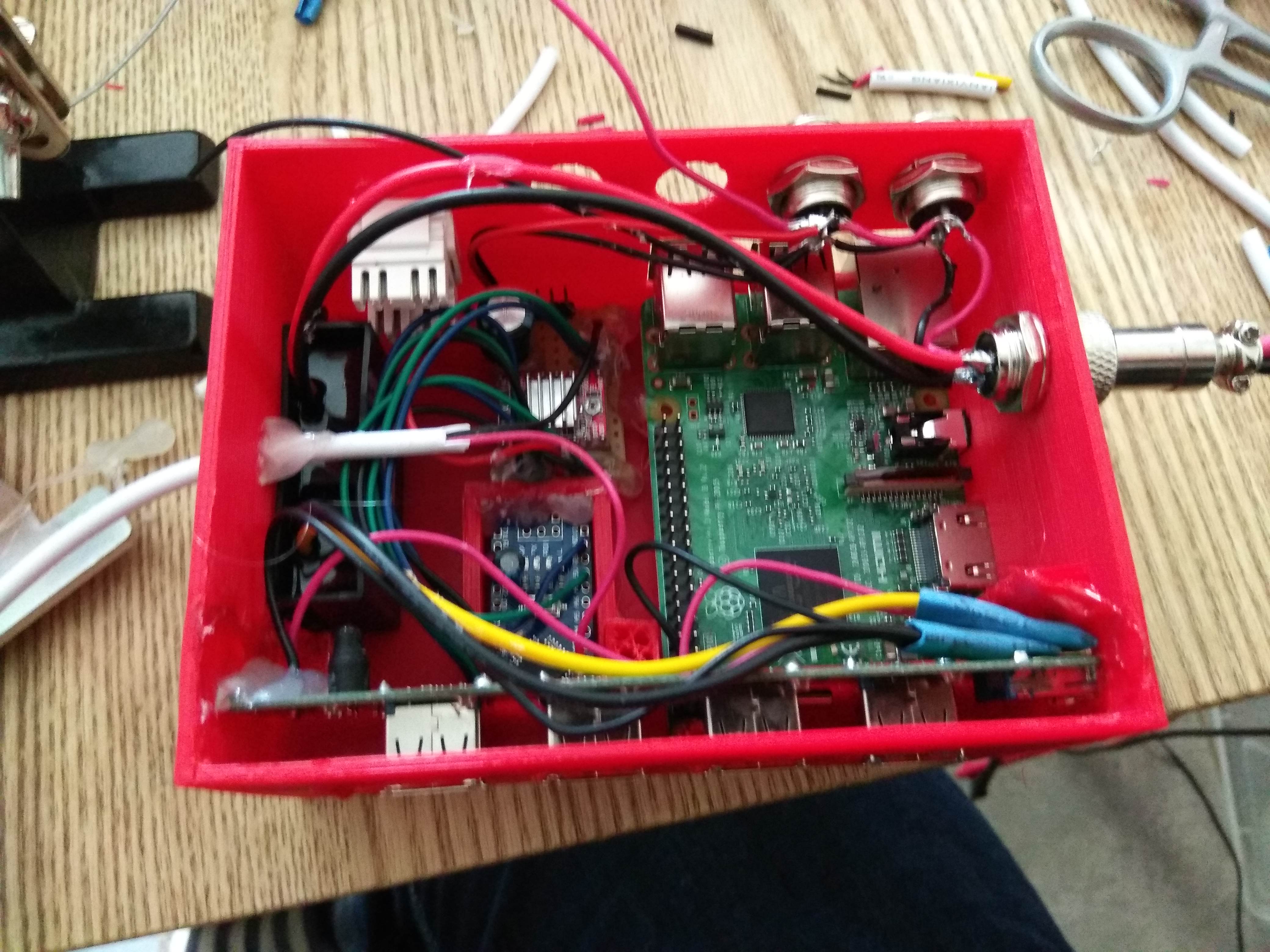

Je vous laisse l'exemple de la dernière réalisation en cours, un Raspberry Pi 3 qui pilote un arduino nano pour le focuser, un hub USB alimenté en 5v pour tous le matos monture , ccd, guidage, etc... Vous voyez aussi une sonde de température, un pwm haute fréquence pour la résistance chauffante, des sortie 12v, il n'y a que votre imagination qui vous limite.
