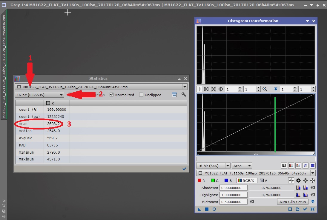

je viens de récupérer ton flat et c'est bien d'eux que vient ton problème de sur correction. Ils sont sous exposé.
Pour vérifier tes flats tu peux te baser sur les valeurs à 16bits des pixels. Il faut que ton histogramme soit aux 2/3 soit environ à 44000.
Tu as deux process qui peuvent t'aider, le process Statistics et l'HistogramTransformation. On voit pour ton flat que la moyenne de la valeur des tes pixels (mean dans le process statistics) est à 3693 ce qui est loin des 44000. En visualisant ta courbe on voit qu'elle se situe à moins d'un tiers de la dynamique. J'ai marqué la position à laquelle elle devrait être avec un trait vert.

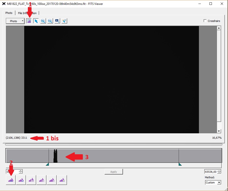

Lors de la réalisation de tes flats tu peux savoir si tu es bien exposé en regardant la valeur des pixels sur l'image. Dans TheSkyX tu as plusieurs façons :
Tu peux à la fois visualiser l'histogramme et la valeur des pixels. Il faut mettre la valeur à environ 44000 et/ou l'histo aux 2/3.

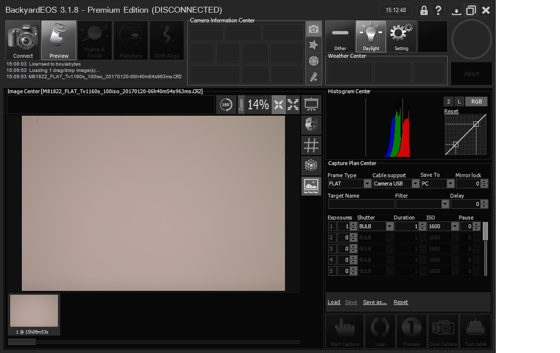

Je viens de tester aussi dans BYE et je pense que c'est de là dont vient le souci, l'histo dans BYE est aux 2/3 alors que dans les autres logiciel ce n'est pas le cas :/
Je vais chercher pour voir si c'est dû à la matrice de bayer...
Re: [gal] M8182
Publié : 22 janvier 2017, 15:23
On a exactement la même valeur une fois la photo debayerisée... je ne comprend pas pourquoi backyard te montre une courbe aux 2/3 alors qu'elle ne l'est pas en réalité...
