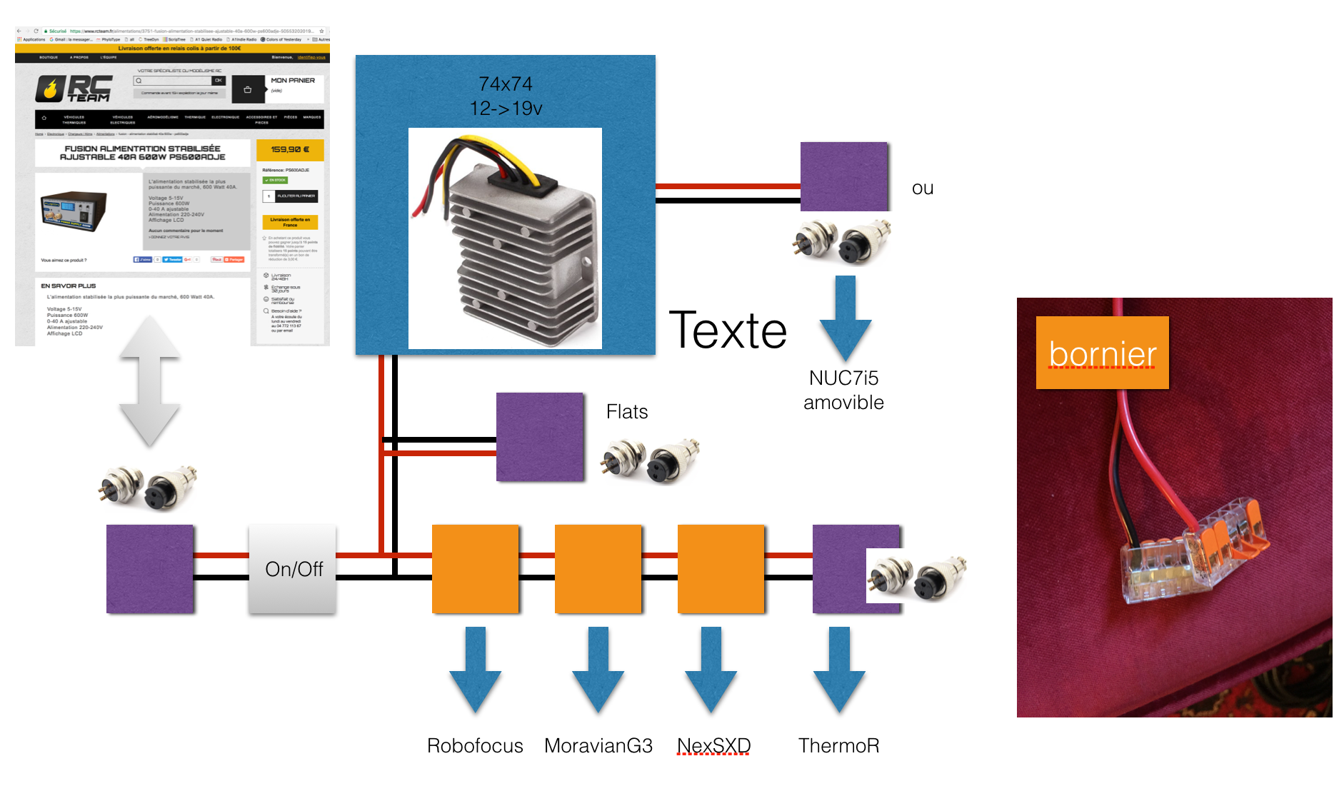

Schéma de préparation de ma multiprise 12/19v
J'ai découvert ces borniers (castorama) magiques !
multiprises super solides impossible à défaire sans ouvrir le clapet
max 40A 440V : ça suffira :) (en orange sur le schéma)
Alimentation stabilisée au sol avec fusibles
Re-fusibles sur le module 12v vers 19v
prises vissantes sur les parties amovibles
peut être une LED

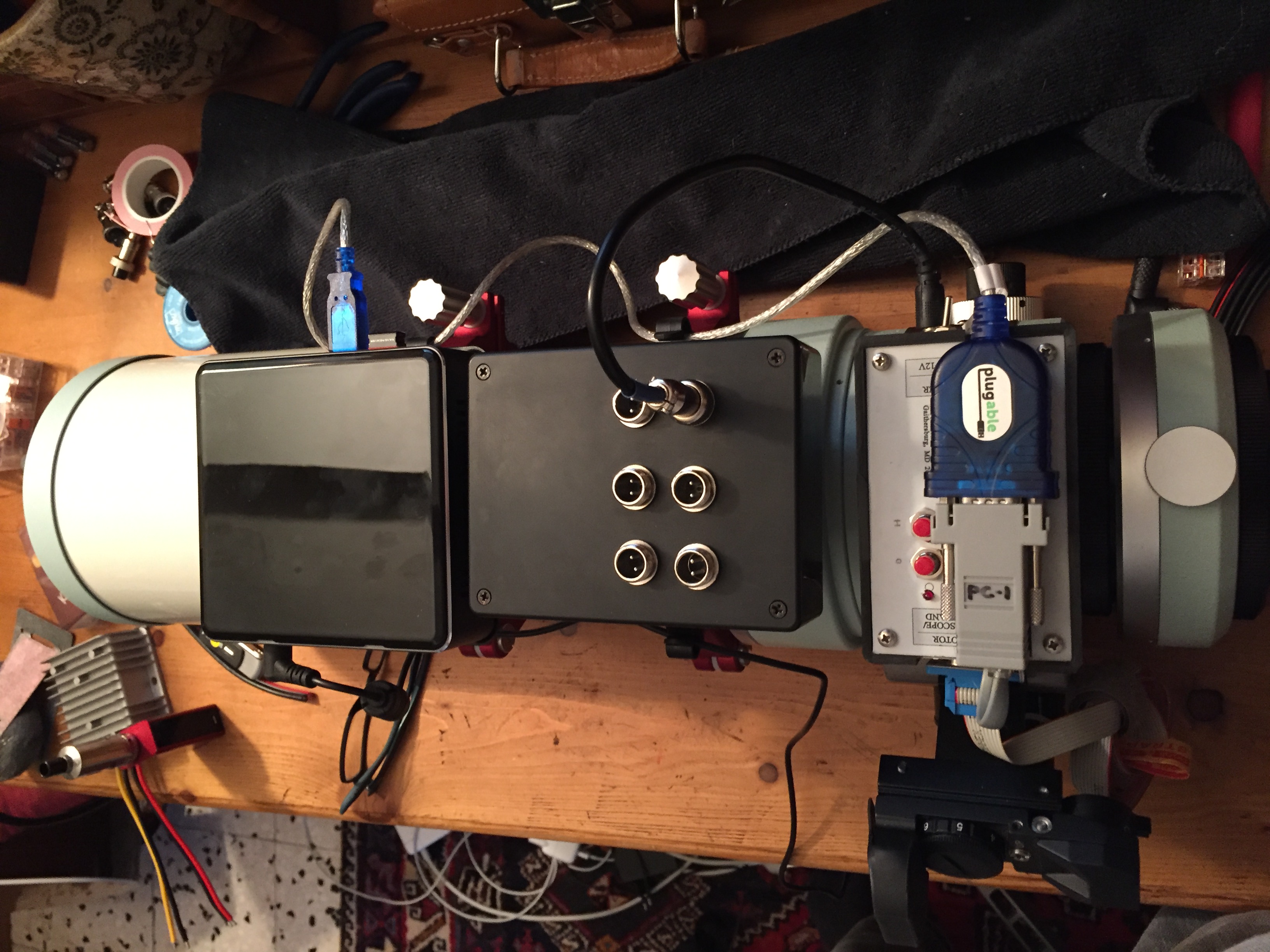

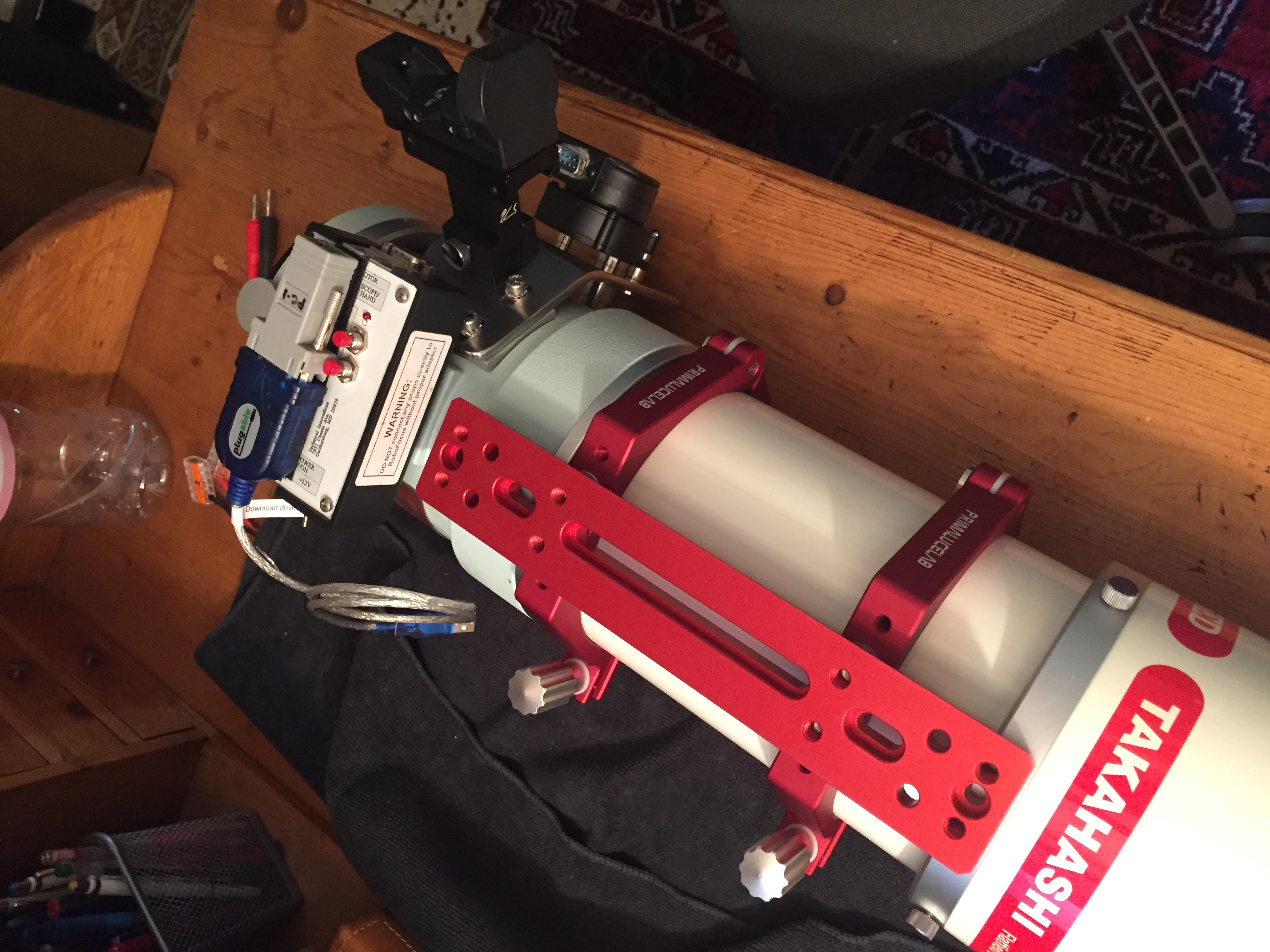

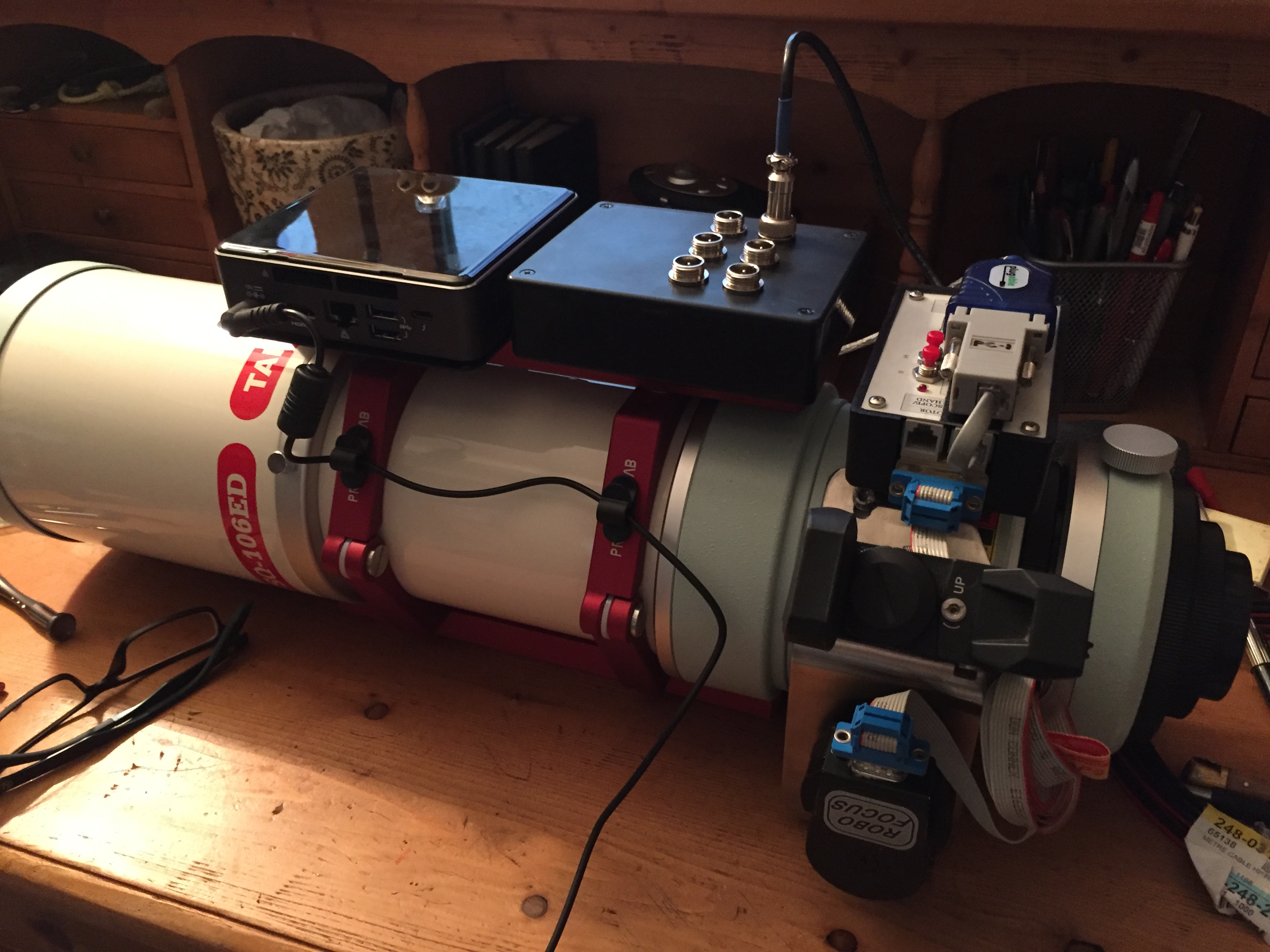

Mise en place platine d'accueil du NUC/multiprise 12v et du Robofocus,
avec longueur de cable adéquate (me reste à faire le DB9)
IMG_7842 2.JPG (1.43 Mio) Consulté 14402 fois
Ohhhhh c'est du beau matos ça !!!!
super beau le Matos !! :)
Très bien le débat !! :D

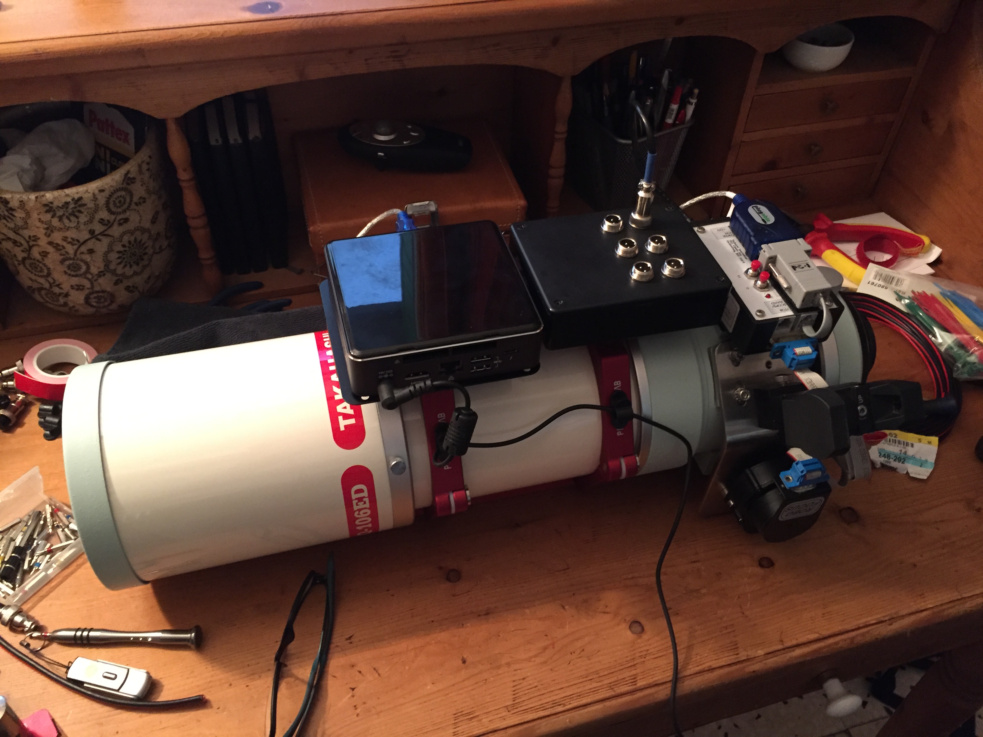

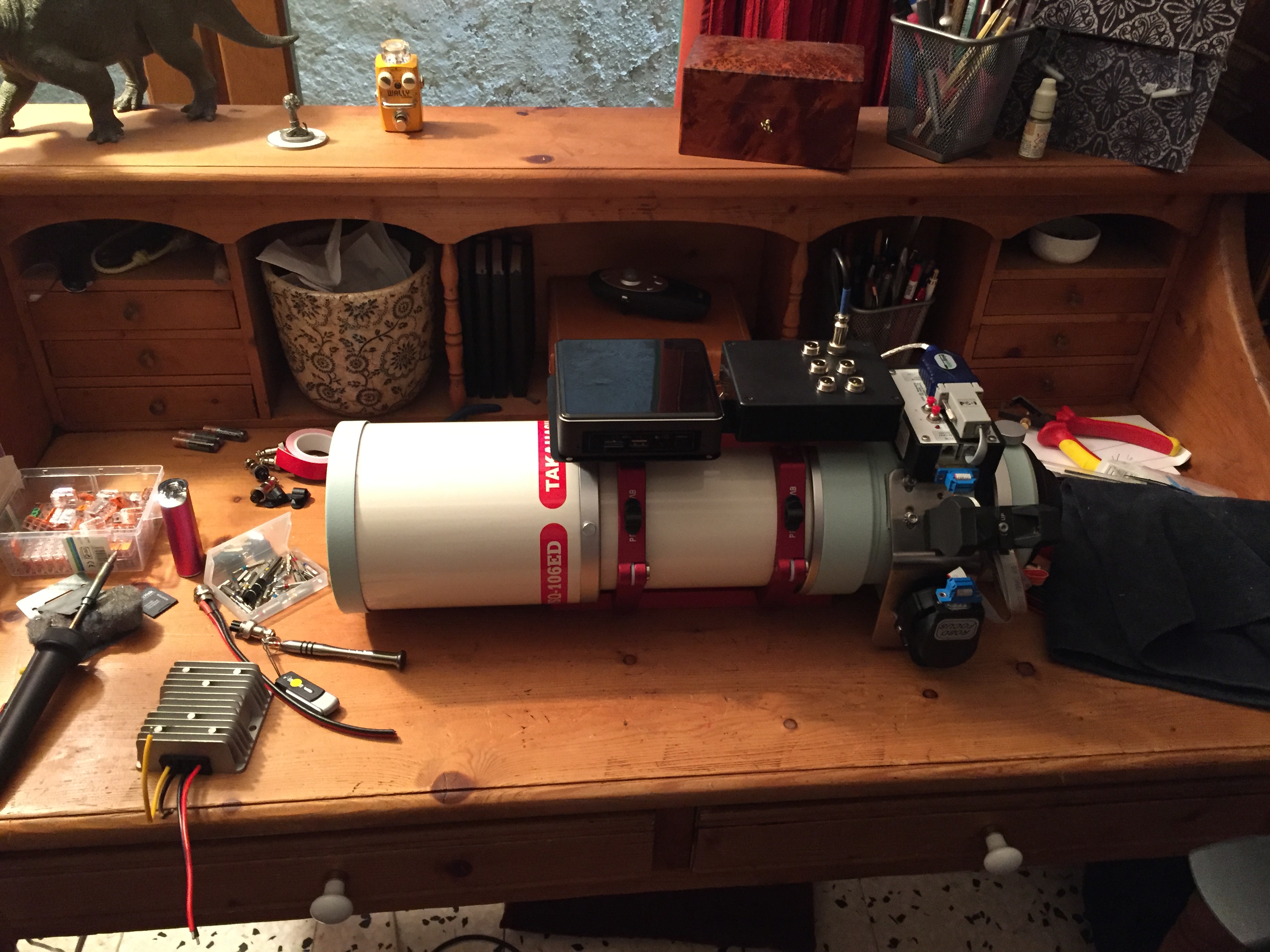

Mise en place de la multiprise 12v et du NUC (avec un SSD d'enfer, chargement de W10 en moins de 5s.)
