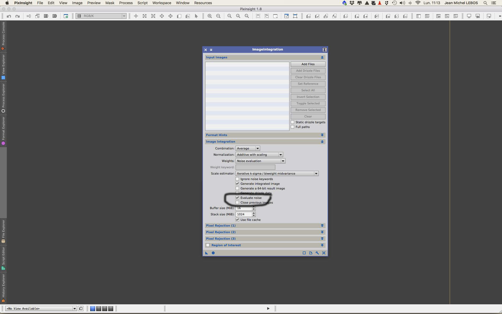

Je me mets à Pix mais lorsque je veux faire mes offset. J ai ce message et cela plante l intégration cela est dû à quoi ? J ai la version 01.08.05.1352

Salut Denis,
Tes images étant en .CR2, essayes de refaire l'intégration en décochant "évaluante noise" dans l'onglet "image intégration". Je suis pas sûr à 100% mais ça peut marcher....

je tente mais pour info avec des fichiers NEF meme soucis

Tu es au TOP JM , cela fonctionne , donc je continue dans ma decouverte de PIX
