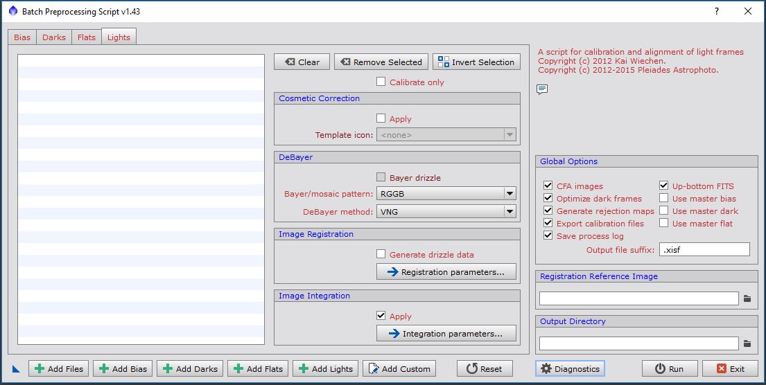

J'ai trouvé pourquoi je n'avais pas de couleurs avec le 300...
C'est c.n!
Le script Batchpreprocessing fait tout le pretraitement, mais si il est documenté!!!!
Sinon il te fait croire qu'il le fait, il crée des dossiers avec des photos dedans, mais c'est du pipeau semble t'il....
Je confirmerais...
heuu... je ne comprends pas l'explication !! :shock: :lol:
Marian a écrit : 19 novembre 2017, 12:04 heuu... je ne comprends pas l'explication !! :shock: :lol:
Voila:
Je documente les bias, darks, flats et Lights, mais rien dans la partie centrale, puis l'image de référence obtenue par Subframe et le dossier output directory...
dans ce dossier se range un fichier "calibrated" qui contient entre autre un dossier Light composé des images traitées light_c (cosmétic correction) et d'un dossier "debayered" light_c_d , et un dossier "registrered" que l'on prend pour addition finale...
De cette image je ne peux obtenir des couleurs, même en utilisant ma bidouille Faststone :rage:
N'ayant pas documenté la cosmetic correction, je cris qu'il y a un manque!!!
