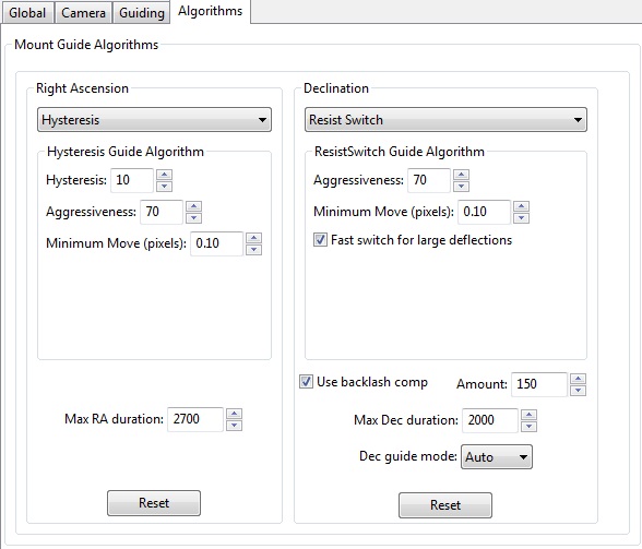

Merci pour vos retours. Oui, j'ai le polemaster. Après un nouvel essai hier à Argelliers ça semble aller mieux. Après une calibration, j''ai relancé l'assistant environ 2mn pour prendre les valeurs proposées:
Ce qui me mets d'ailleurs un petit doute sur l'algo utilisé sur la DEC (je vais vérifier sur le net). J'ai également passé l’intervalle à 3s car le seeing n'était pas top.
Au final, ça mache plutôt mieux que lors de mes premiers tests, mais j'ai quand même un RMS total supérieur à 1, notamment à cause de la DEC.
Ceci dit, ma monture est trop chargée ou plutôt mal chargée, je vais donc faire les modifications qui s'imposent avant de tirer des conclusions.
