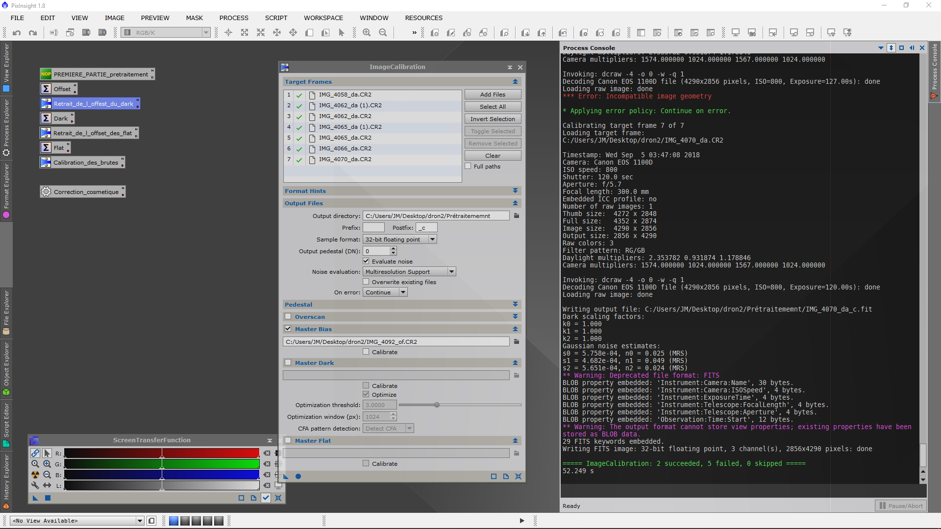

Désolé Ber mais j'y arrive pas. J'ai toujours le même problème. Les images ne veulent pas s'aligner. Il y a un message d'erreur dans la console (cf l'image ci dessous)
Marian j'ai pas trouvé RAW FORMAT PREFERENCE...
Je jète l'éponge... je laisse faire les spécialistes!

volet format explorer, double clic sur DSLR RAW... et ça s'affiche
