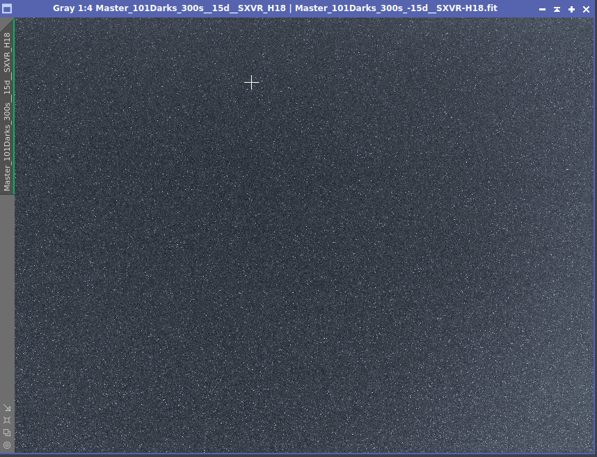

Voila mon master dark :

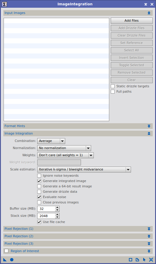

Tout d'abord je t'avais montré la config d'un process d'intégration qui était plus orienté ccd qu'APN, voici une config plus orienté APN :

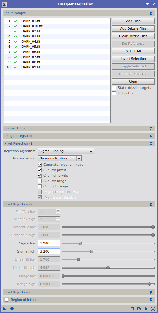

Avec les réglages que tu vois on arrive à un taux de rejet valable :
Total : 275558 0.222% ( 153150 + 122408 = 0.124% + 0.099%)

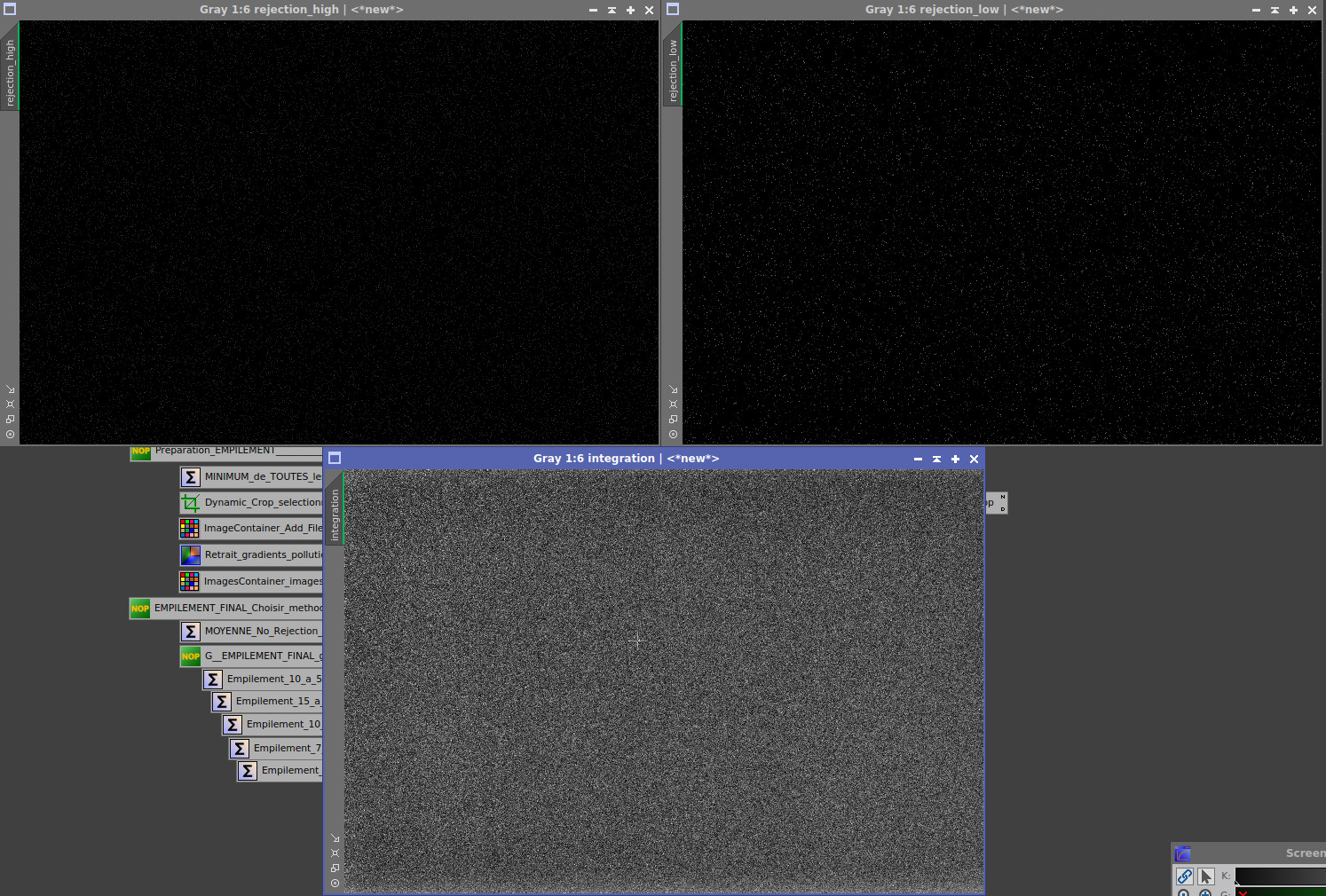

Avec chaque algo tu as deux images qui sont générées, la carte de rejets bas et la carte de rejets hauts.

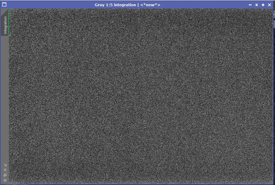

Les examiner avec une stf boostée donne un bon aperçu :
L'image du bas est le master dark bayérisé.

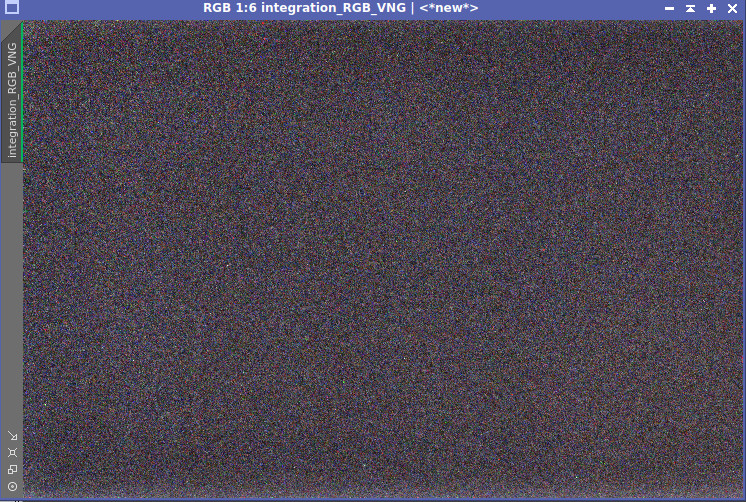

Le voici débayérisé :

Il faudrait que tu mettes le sigma low à 2 (environ) et le high vers 9,5 ou un poil plus. Bon cela dit c'est pas mal.
