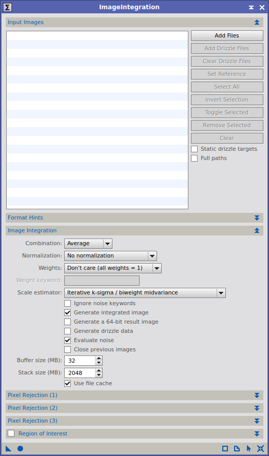

J'ai pris tes darks et j'ai fais des essais.
Tout d'abord je t'avais montré la config d'un process d'intégration qui était plus orienté ccd qu'APN, voici une config plus orienté APN :

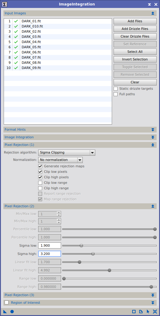

Et bien parce que les algo de rejet n'ont pas la même efficacité selon le nombre d'images à intégrer. Ici on a 10 darks, ce qui est somme toute peu. Un algo qui fonctionne bien avec ça, c'est le sigma clipping ou le percentile clipping.
Avec les réglages que tu vois on arrive à un taux de rejet valable :
Total : 275558 0.222% ( 153150 + 122408 = 0.124% + 0.099%)

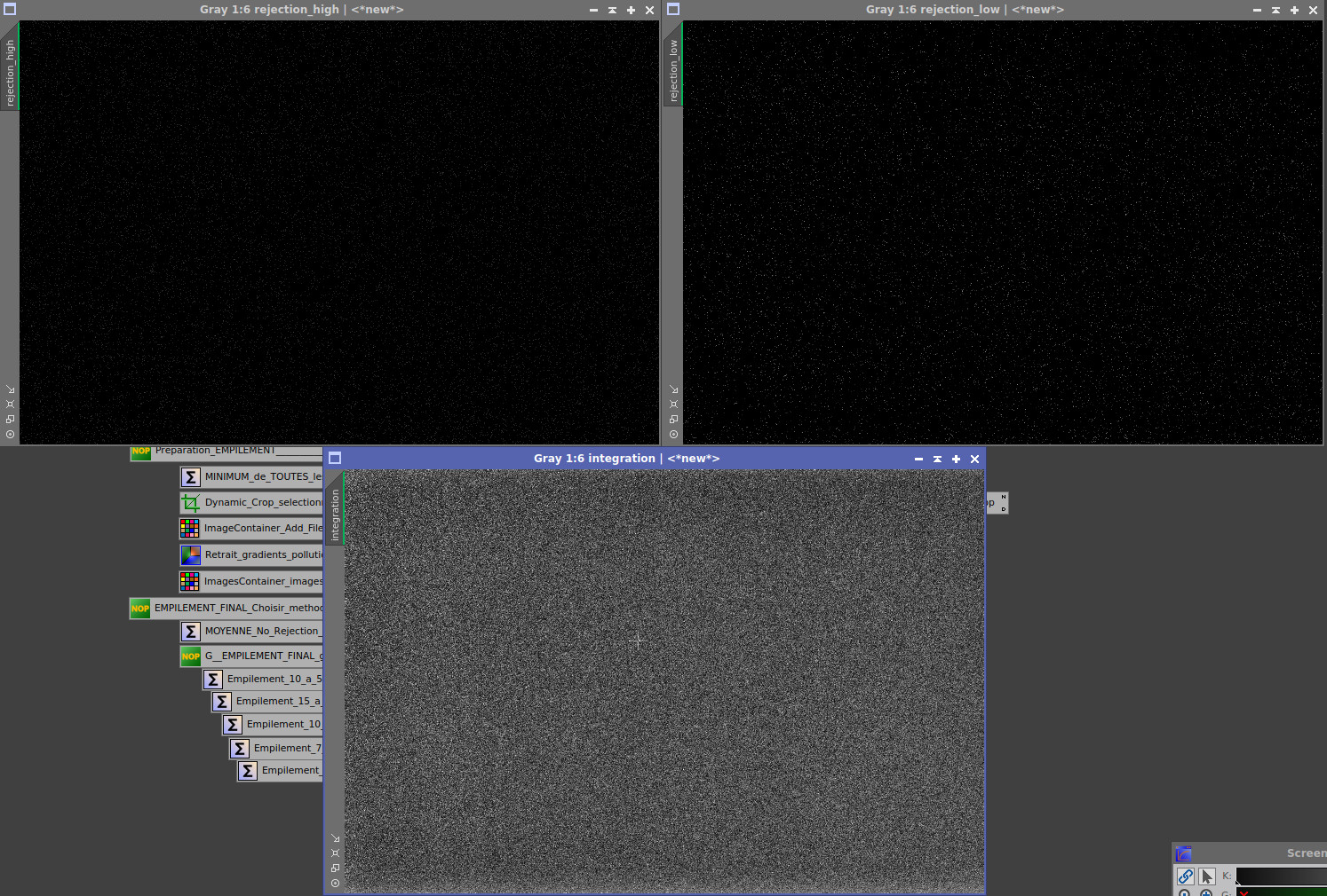

Avec chaque algo tu as deux images qui sont générées, la carte de rejets bas et la carte de rejets hauts.
Les examiner avec une stf boostée donne un bon aperçu :
L'image du bas est le master dark bayérisé.

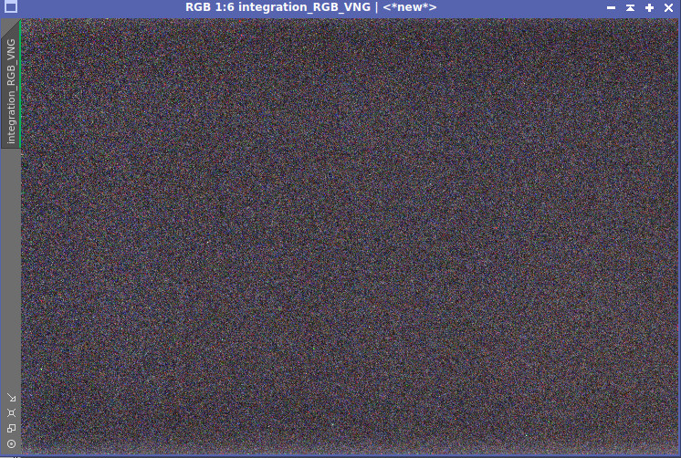

Le voici débayérisé :
