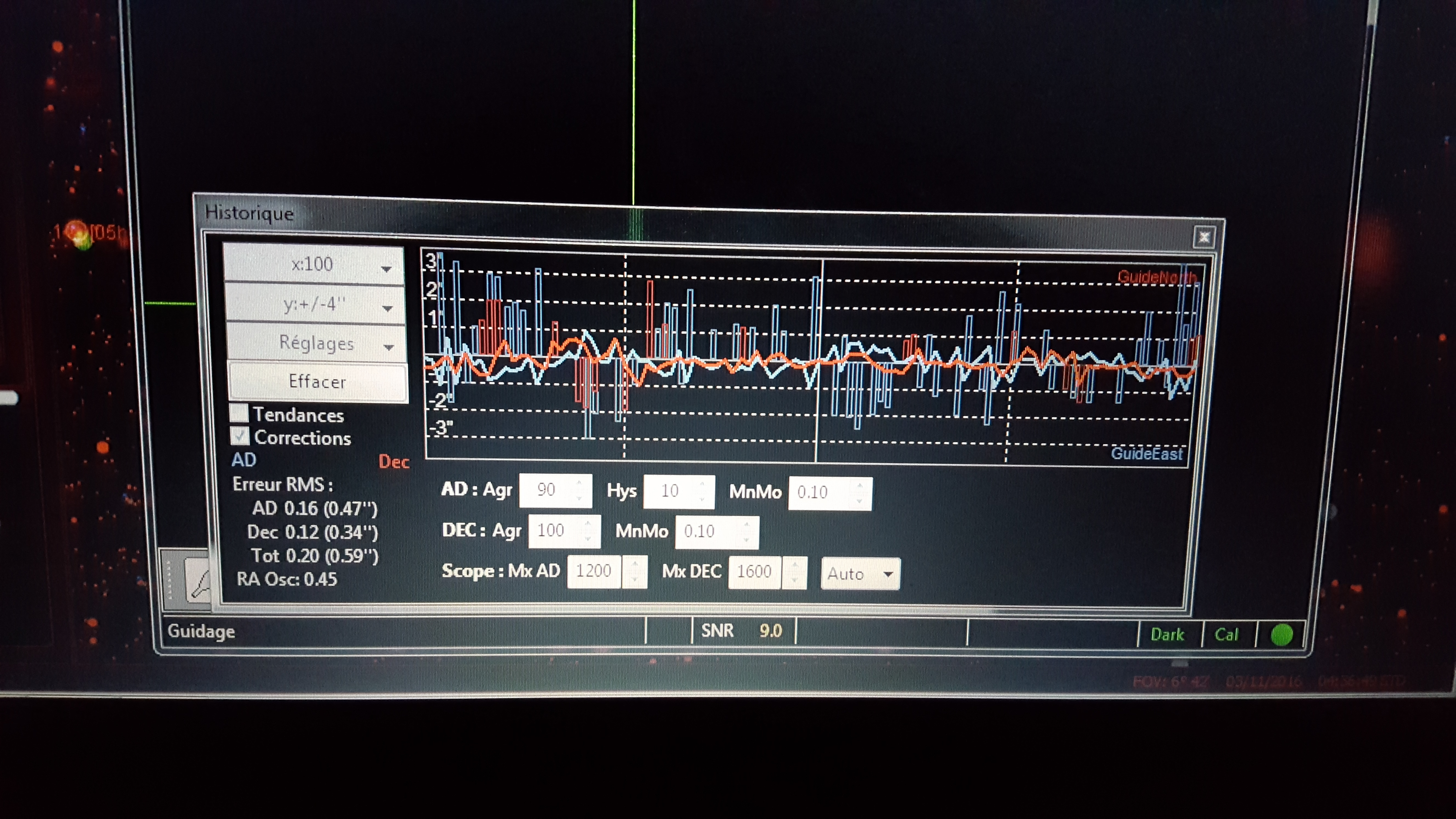

Jean-Mi je pense que tes problèmes de guidages soient d'origine logicielle, surtout si tu les a sous plusieurs softs différents.
Regarde ma courbe avec une focale plus importante, de mercredi soir sous PHD 2 après avoir calculer l'erreur périodique avec la correction, et nous avons la même monture.
