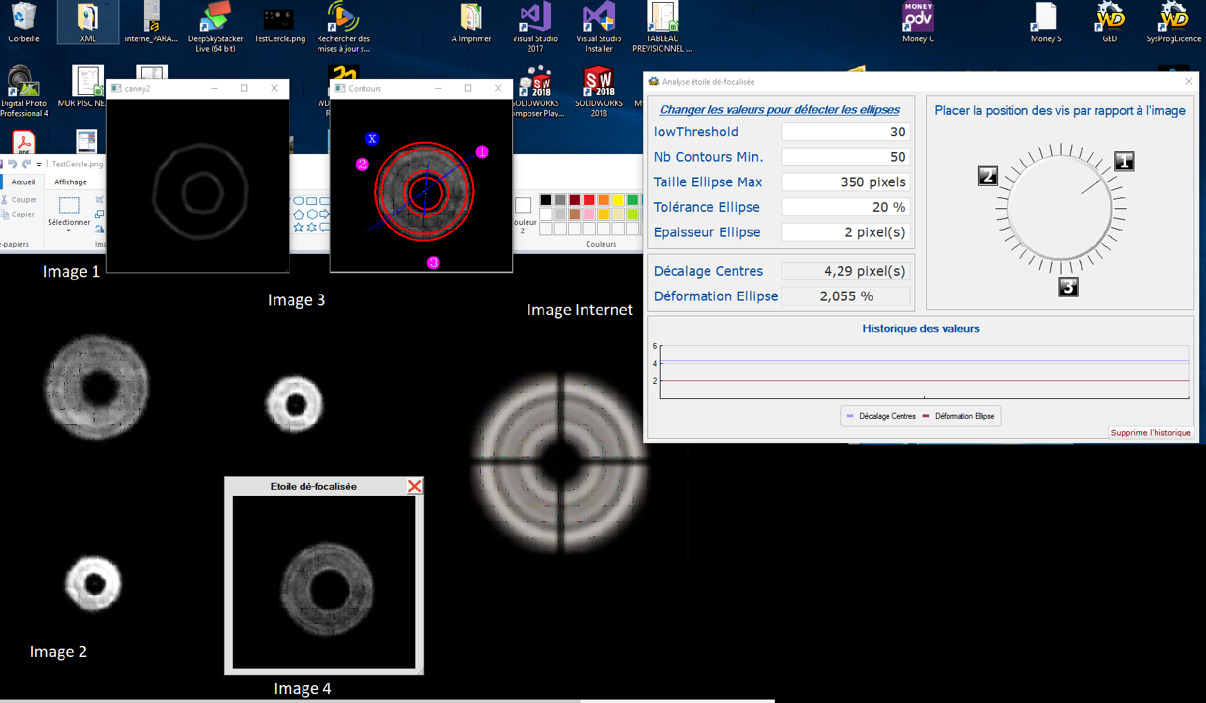

Voici le résultat tant attendu
Apercu 0504.png (464.86 Kio) Consulté 12057 fois
Etape 1
La petite fenêtre "Etoile dé-focalisée" me permet de cadrer l'étoile qui m’intéresse.
Etape 2
Les petites fenêtres "Canny2" et "Contours" me permettent de voir si les cercles sont bien détectés
Etape 3 (La partie la plus dure.)
En fonction de la luminosité de votre étoile dé-focalisée sur l'écran, il faut ajuster les valeurs de la
fenetre "Analyse étoile dé-focalisée" pour une bonne détection des ellipses qui doivent apparaitrent dans la fenêtre "Contours" en rouge.
Etape 4
Toujours sur la fenêtre "Analyse étoile dé-focalisée", il faut ensuite tourner le potentiomètre pour indiquer la position des vis en fonction de notre image.
L'AFFICHAGE DE L'ERREUR
Cette même fenêtre affiche le résultat [Décalage Centres]. Ici 4,29 pixels. La valeur doit être la plus petite possible après le réglage des vis de collimation.
Normalement, la valeur du dessous [Déformation Ellipse] diminuera aussi en fonction de votre réglage.
LE PLUS IMPORTANT. QUELLE VIS TOURNÉE ???
Le cercle bleu avec la croix blanche indique le sens de déformation. Celui ci indique la vis que l'on doit agir.
MES DIFFERENTS TESTS
Image1, Image 2,Image 3 et Image 4 sont des images prises avec mon C8
Si j'analyse une de ces 4 images, le résultat est quasiment le même. La croix bleu apparaît toujours en haut à gauche.
MON INTERPRETATION
Les lignes droites bleu sur l'image "Contours" indiquent le sens de déformation de chaque ellipse.
D’après mes tests le sens de déformation des ellipses n'indique pas forcement la bonne vis de collimation. Probablement du à une image prise au hasard dans un flux vidéo avec beaucoup de perturbation atmosphérique. Exemple concret sur l'exemple ci-dessus où l’écrasement des ellipses n'indique pas du tout la même direction.
Par contre le décalage des centres est toujours un bon indicateur.
