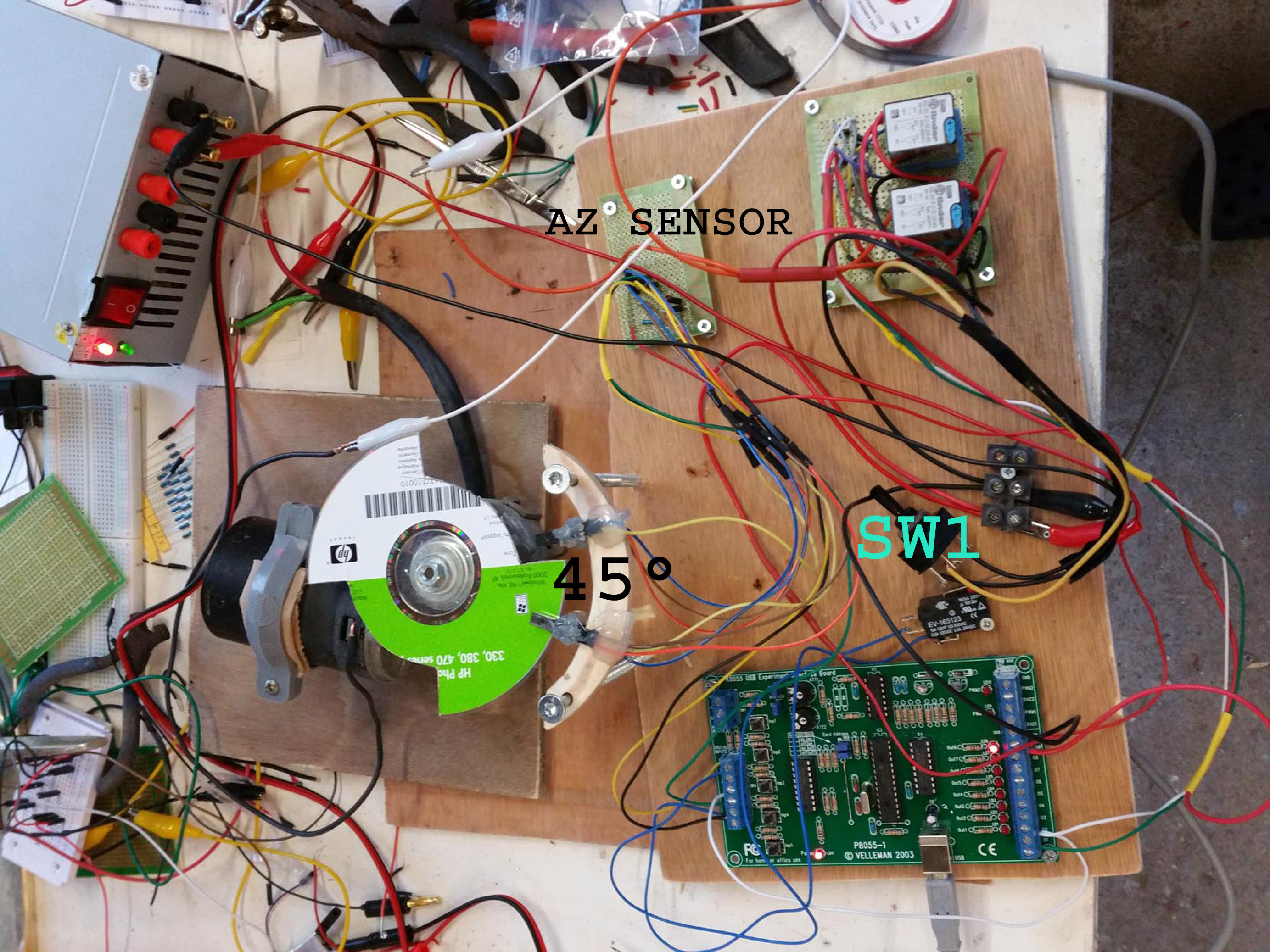

ça progresse le montage électronique marche mise a part un petit souci de comptage de tour
sur la photo le moteur simule la coupole et le cd compte les tours (je n'avais encore jamais fais de circuit soudés)

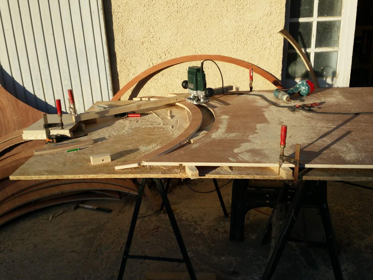

Aujourd’hui début de découpe du contre plaqué, la défonceuse qui brule ! en fait tant mieux car du coup j'en ai trouvé une meilleure et surtout bien plus précise et puis j'ai trouvé les trucs pour faire des profils arrondis et reproductibles.

La solution c'est celle de la photo ? Y a toujours une défonceuse, ça marche mieux comme ça ?
Re: Coupole
Publié : 12 octobre 2015, 08:01
par gregalfan
oui elle n'a pas encore brulé
Re: Coupole
Publié : 12 octobre 2015, 10:06
Bonjour Daniel,
Beau système de découpe!
L'option chaîne double est excellente, mais reste à cogiter le guidage sur cette chaîne!... mais tu as du déjà pensé tout ça.

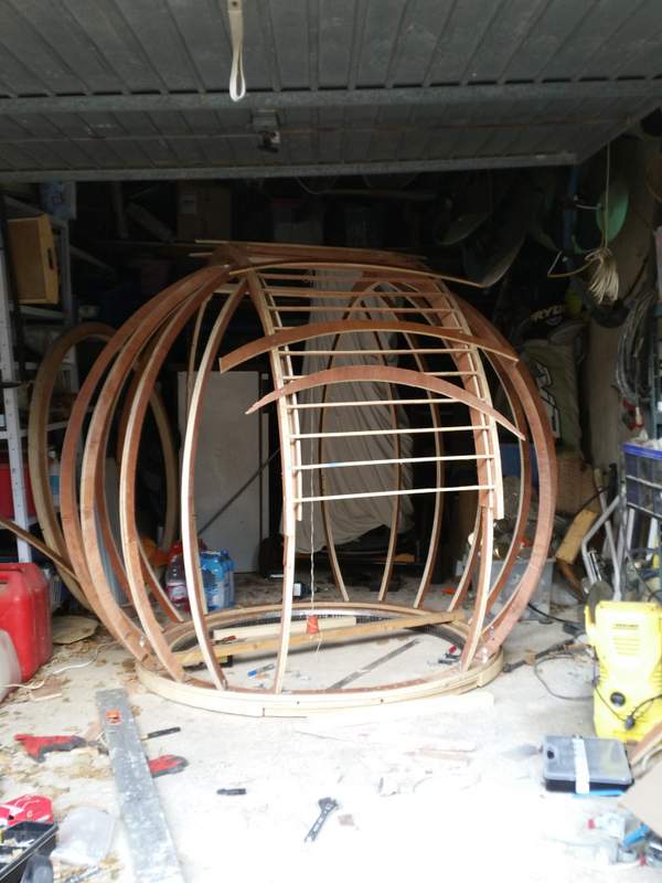

voici a quoi la coupole va ressembler : diamètre 2 m

comme la motorisation de la coupole est validée il me reste le voilage des fuseaux en cp de 3mm, :x , la couche de mat résine , chose que je n'ai jamais faite :?: le système de motorisation du cimier :idea: la réalisation de la plateforme dans l'arbre ainsi que celle de son escalier 8-)
