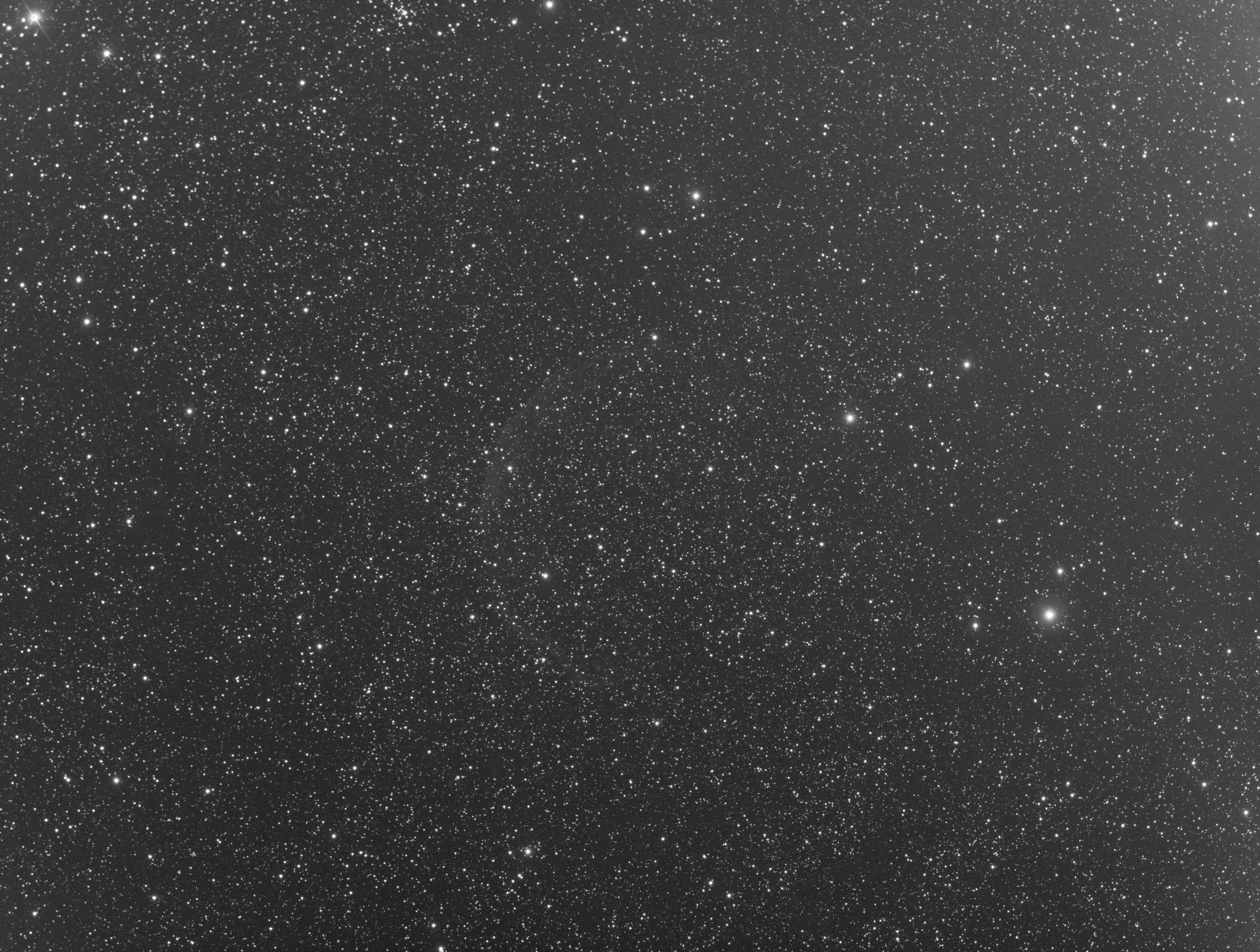

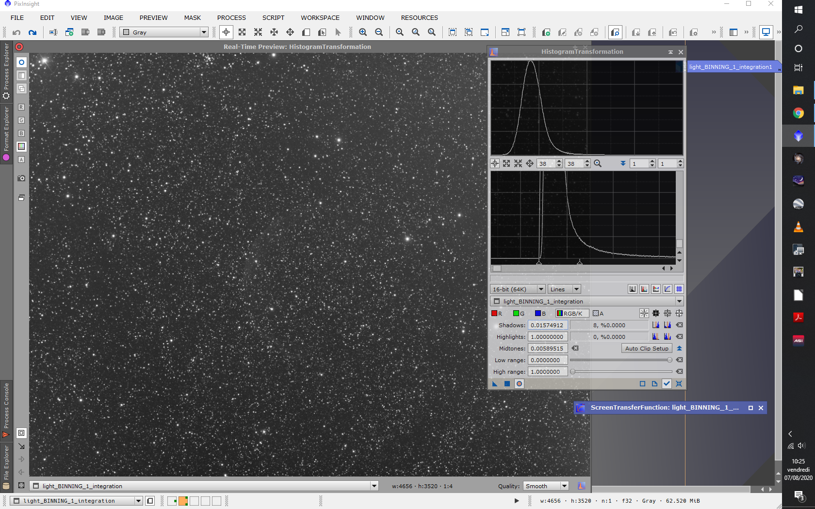

70x600 en OIII sur les deux nuits passées. Signal extrêmement faible :?
Voici avec uniquement un HistoTransform :roll: afin d'avoir votre analyse et savoir si cette image "mérite" d'être traitée. :oops:
Abell85 OIII 70x600 HistoTransform Seulement.jpg (10.35 Mio) Consulté 2695 fois
et l'Histotransform appliqué:

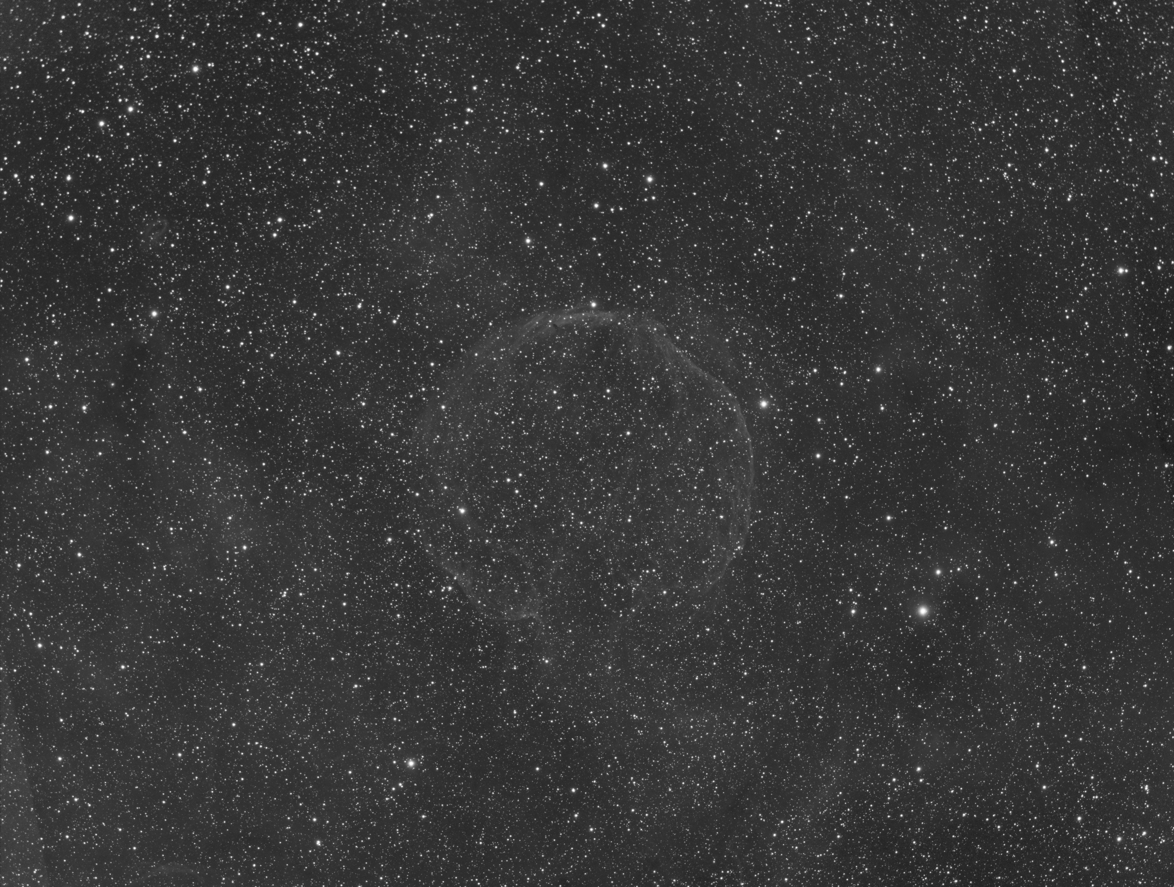

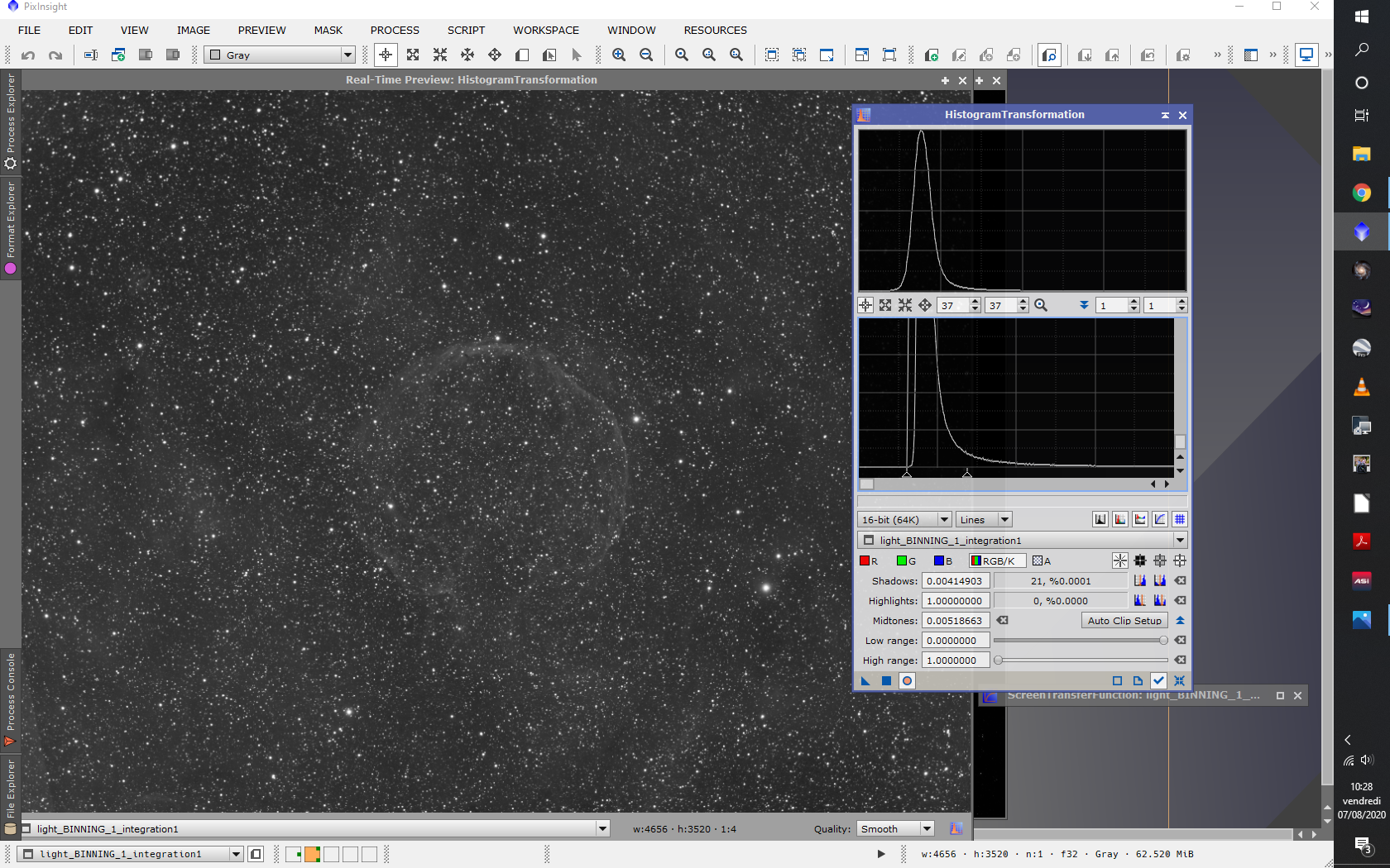

J'en profite pour rajouter la même chose en Ha, pour la même raison. Le but étant de faire une SHO ou HO RGB, est ce que ce qui sort de ces séries vaut "la peine" de continuer? :|
107x600 en Ha avec uniquement un HistoTransform:
Abell85 Ha 107x600 HistoTransform Seulement.jpg (9.52 Mio) Consulté 2693 fois
Et l'histoTrasform appliqué:

Oui, je pense que ça se tente. C'est un objet qui a l'air faible, en même temps le catalogue abell n'est pas connu pour ses objets qui pètent :D . Pour l'O3 n'hésites pas à lui faire un retrait de gradient. L'O3 reste sensible à la PL.
Tu peux aussi considérer de rajouter des poses (au moins en O3).
63h de pose à F/5... pour avoir le même signal à F/7 il te faut lui mettre 120 heures de pose...

Je voulais savoir, si avec les images faites, et ce qui sort aprés l'HistoTransform, ça valait le coup de faire un traitement ou bien si ce serait peine perdu.
@Marian Tu avais noté une "bizarrerie" sur les étoiles de Ha "traitée", y est elle sur l'Ha avec uniquement l'HistoTransform?
@boulabytes Pour le gradient sur l'OIII, la Lune est bien là :roll:
