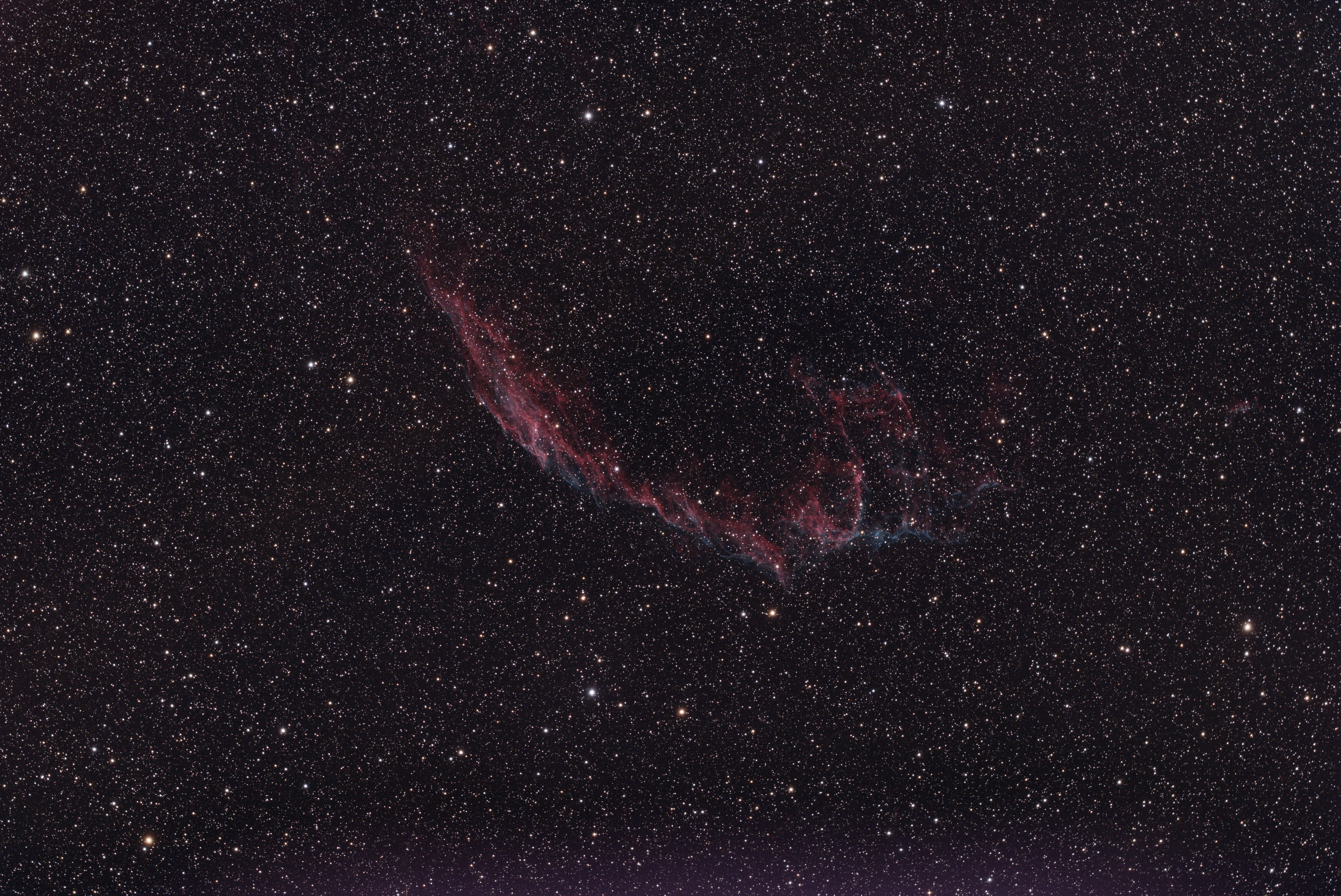

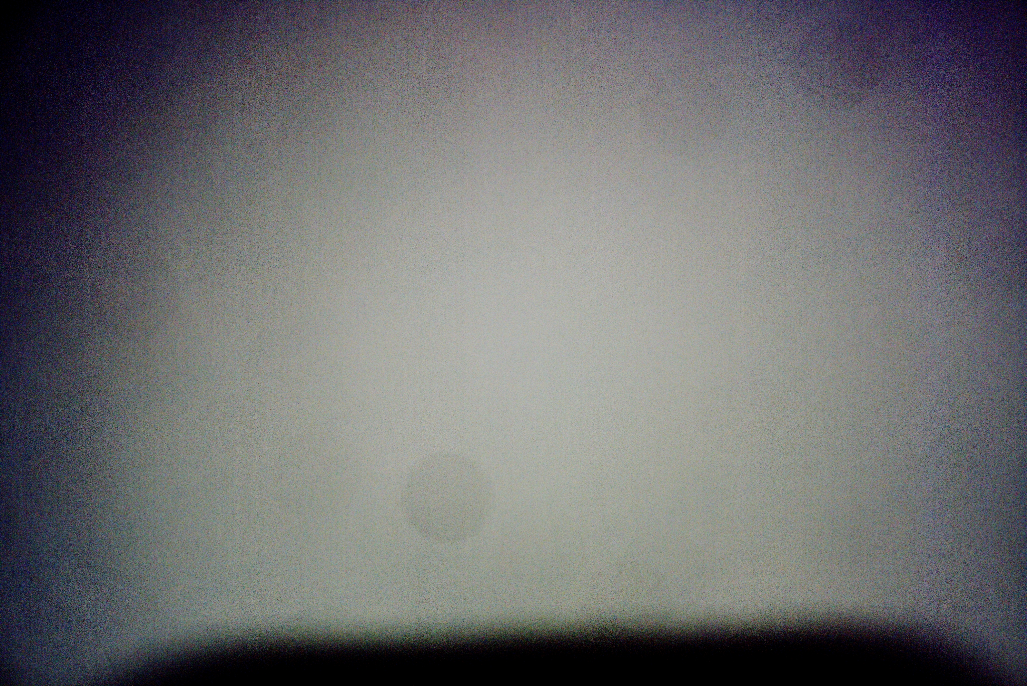

Pour le Flat je pense que "l'ombre" de la partie basse vient du diviseur trop proche du capteur CMOS... Je corrigerai
Et voici avec 30 Flats, les Darks sont en "cuisine" :mrgreen:
On voit toujours dans la partie basse "l'ombre" (Du moins je pense) du diviseur.

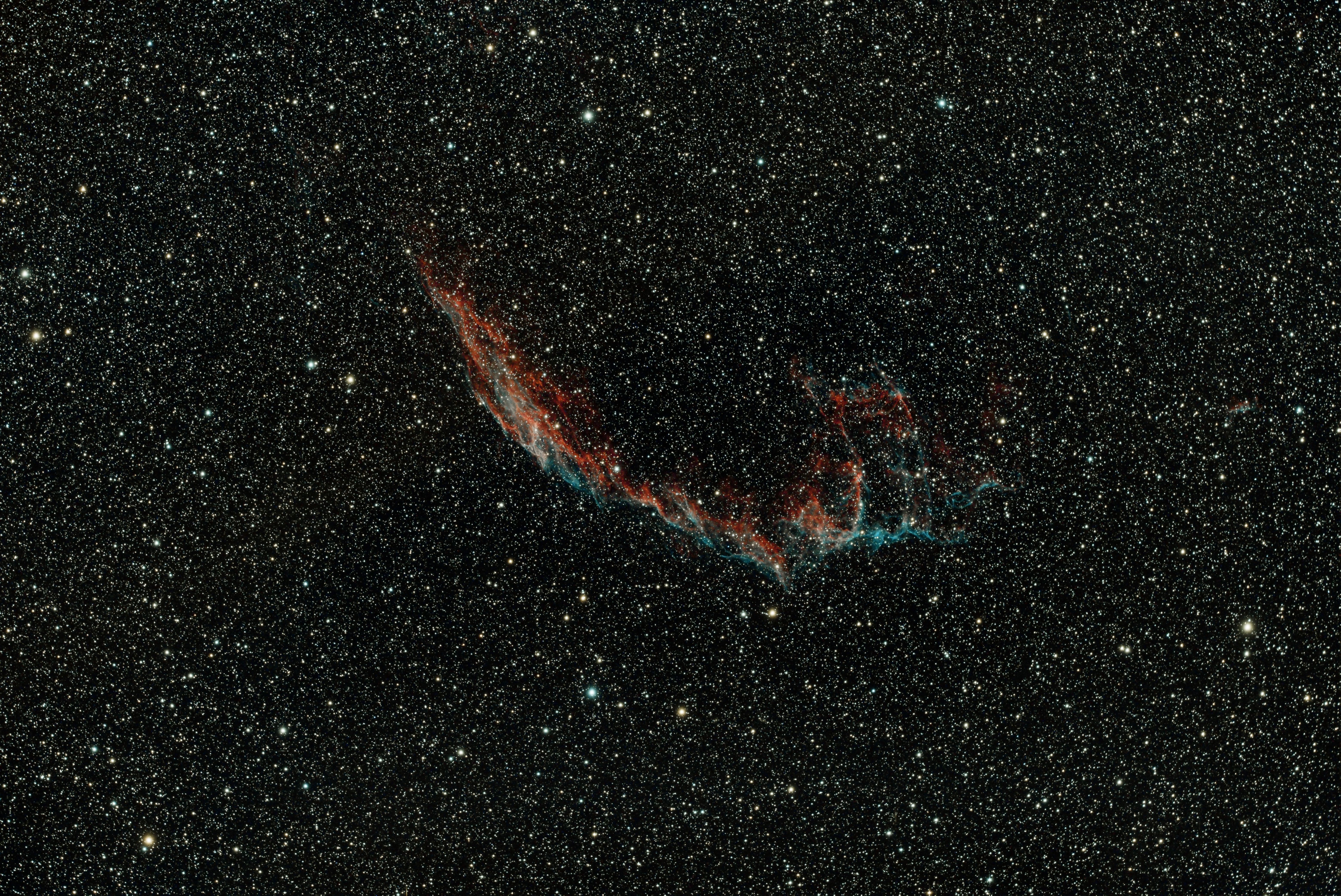

Hello :)
En Haut à Gauche, en Haut à Droite, en Bas à Droite et un peu moins, il me semble, en Bas à Gauche les étoiles sont déformées.
Question: Serait ce du "Tilt" ou bien le tirage à affiner?
Merci d'avance pour vos contributions MERCI89
24 x 180sec / Bin1 / -10°C / 30Flats / 64Darks / 150Bias
