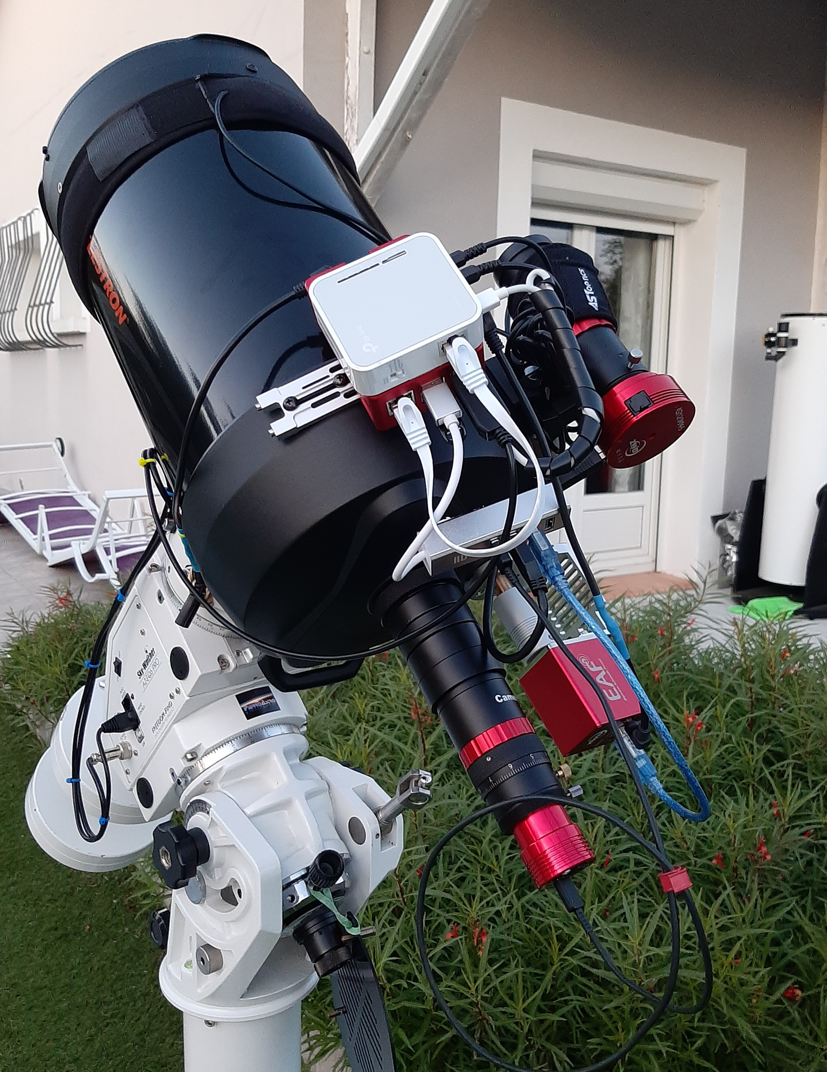

En fait j'ai fait un montage simple. Le problème vient du FOV (C8/ASI290) qui est trop faible pour l'ASIair.
Pour le coup j'ai monté l'EAF, et la petite caméra guide prévue pour le setup APN. Je sais qu'elle risque d'être juste mais je vais tenter...

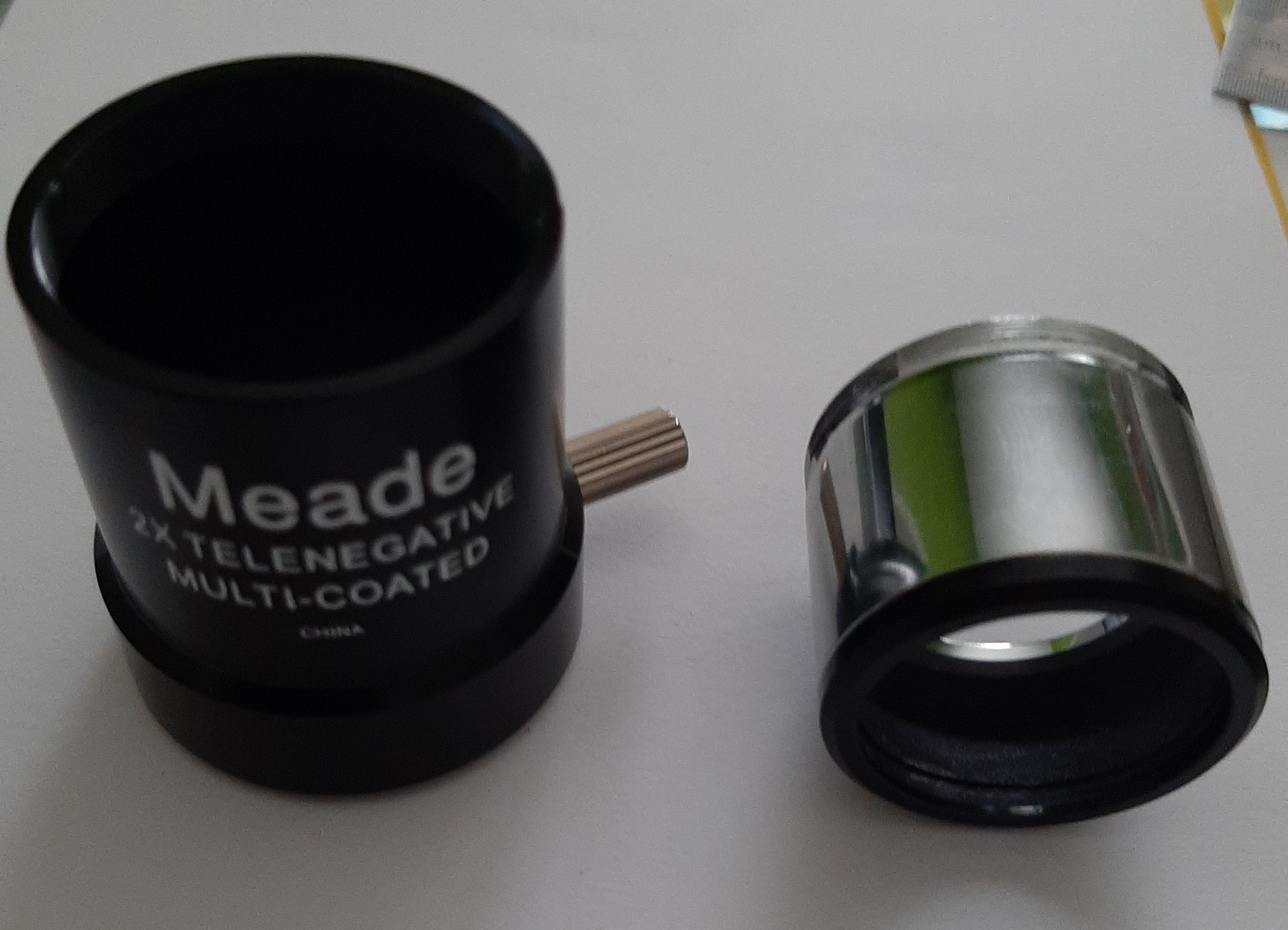

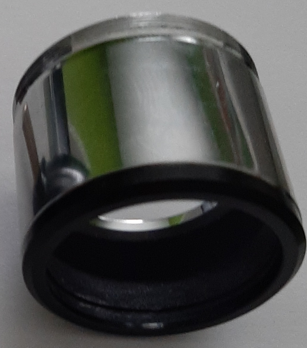

Positionnement des éléments principaux (Barlow, ADC, CCD) pour un rapport X2:
1) Tirage du C8 5"/127mm, donc je comprends que la première lentille de la Barlow doit "idéalement" s'y situer.
2) Tirage de la barlow 72mm, donc je comprends que le capteur de la 290MM mini doit se situer "idéalement" 72mm après la première lentille de la Barlow.
3) Quand je l'aurais, L'ADC positionné directement après et contre la Barlow (Pour l'instant je ferais sans en montant un coulant pour la 290MM mini).

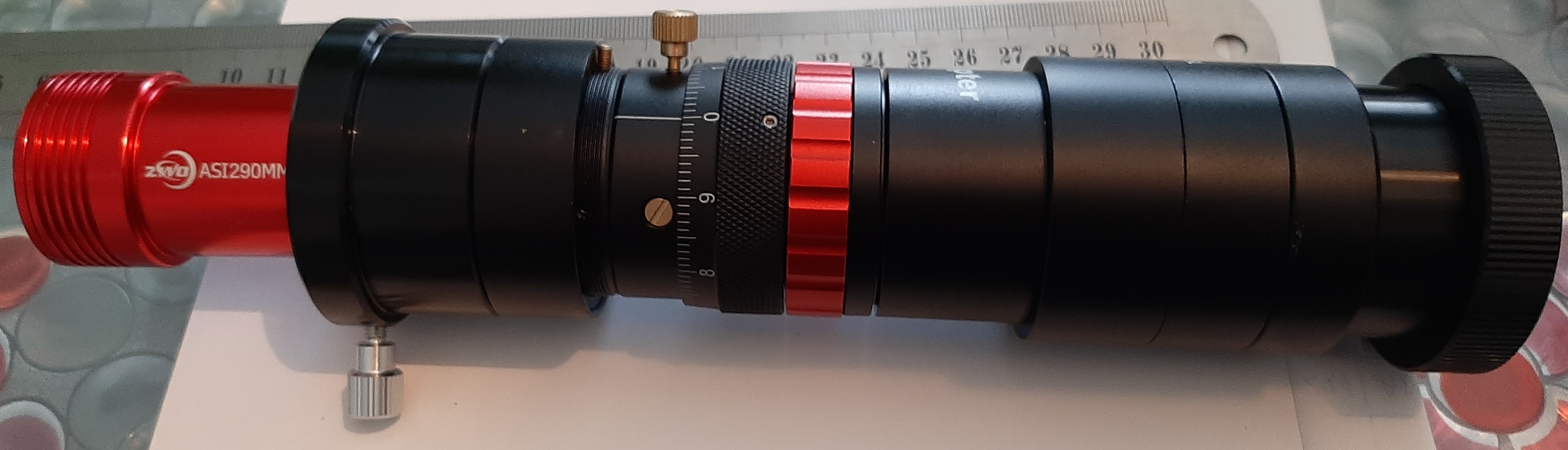

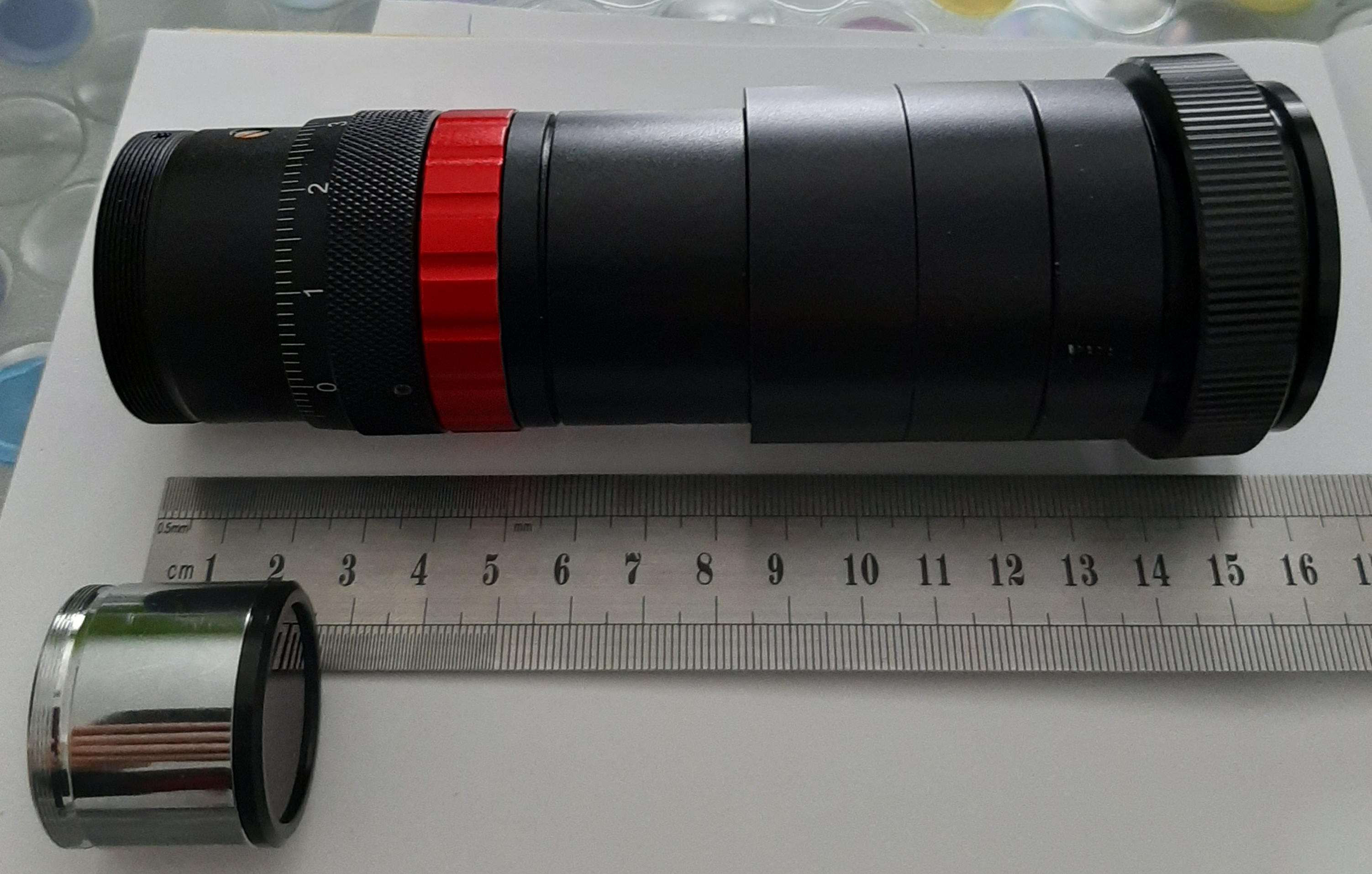

Pour le montage j'ai assemblé:
L'adaptateur 2"SC x T2 + Bagues allonges + "Focuser" hélicoïdal ZWO (Permettant d'ajuster précisément le tirage et son coulant permettant d'intégrer la Barlow que j'ai démonté de son support) le tout donne une longueur de 154mm ajustable précisément grâce au "Focuser" hélicoïdal ZWO. La Barlow mesurant 27mm si on les retranchent au 154mm on obtient le tirage préconisé de 127mm.

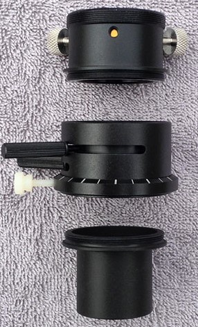

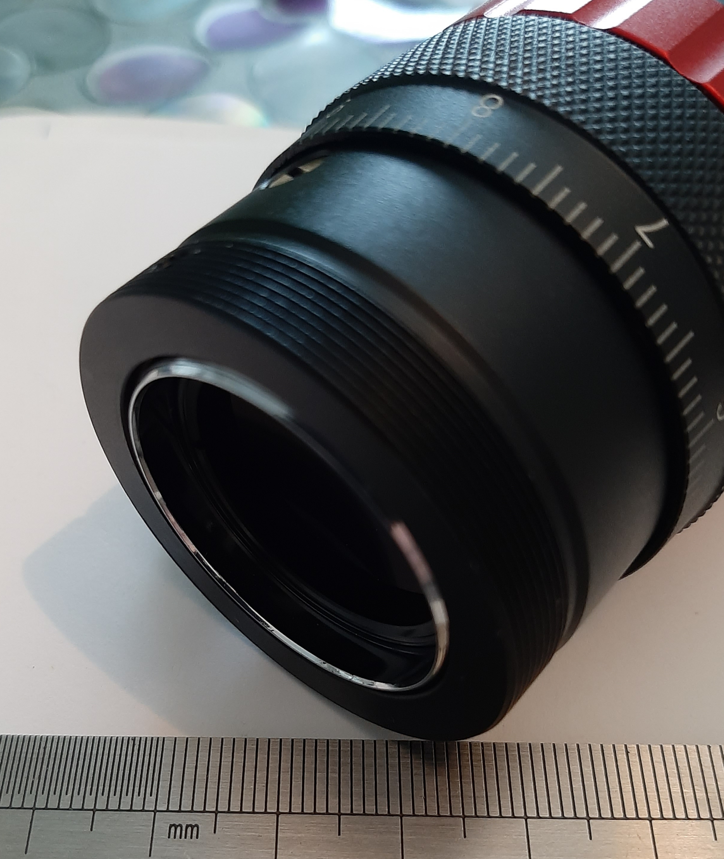

Montage de l'ADC ZWO:
On peu retirer sa partie basse qui est un adaptateur coulant 1.1/4" x T2 Male. Et on peut donc visser directement l'ADC ZWO sur la partie supérieure du "Focuser" hélicoïdal ZWO qui est T2 Fem.
Rappel: La Barlow est intégrée dans la partie supérieure (coulant) du "Focuser" hélicoïdal ZWO (Image ci-dessus)
ADC ZWO.jpg (98.71 Kio) Consulté 11325 fois
Montage de la 290mm mini:
En attendant l'ADC, j'ai fait un assemblage avec un coulant sur le "Focuser" hélicoïdal ZWO en respectant les 72mm de tirage de la Barlow.
Sur l'ADC ZWO, elle sera montée sur son coulant en respectant les 72mm de tirage de la Barlow.
Voilà, est ce que des connaisseurs peuvent me dire si j'ai bon?

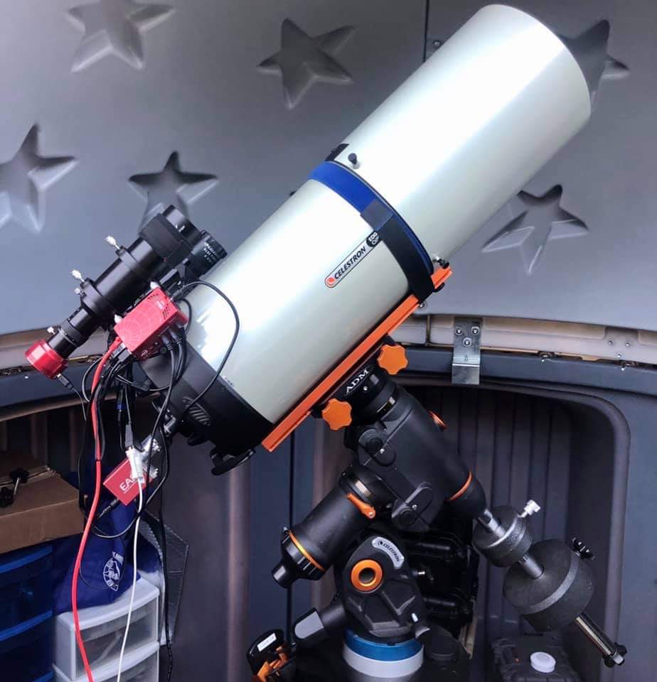

j'ai pris la même que TJ Connelly, Orion 60x240 en "no name" à vil prix. Son SetUp:
Je devrais la recevoir demain... J'essayerai de la centrer avec le C8 dans l'après-midi...
Pas certain d'avoir besoin de la barlow2, et pour le poids il est négligeable et elle ne fait que 27mm:

PH1L1PP3 a écrit : 20 octobre 2020, 19:06 Tirage de la barlow 72mm, donc je comprends que le capteur de la 290MM mini doit se situer "idéalement" 72mm après la première lentille de la Barlow.
Les Barlows ont souvent un tirage variable, quand tu fais varier le BF tu fais varier le facteur de grossissement. Tu auras la MAP en jouant sur le primaire.
Tu peux faire des essais sans ADC au début, puis le rajouter quand tu maitrises bien le setup. Samedi soir il y a une nuit dégagée en perspective ;-)
