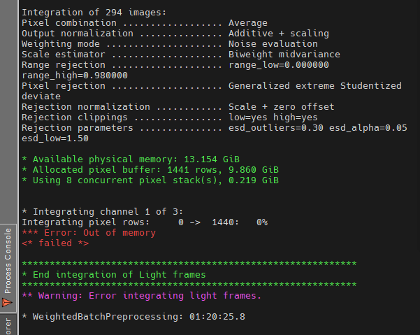

Je n'utilise pas le script pour faire le prétraitement... mais on dirait qu'il se plaint de manque de mémoire... Quel est le poids de chacune de tes images en Mo (en 32 bits) ?

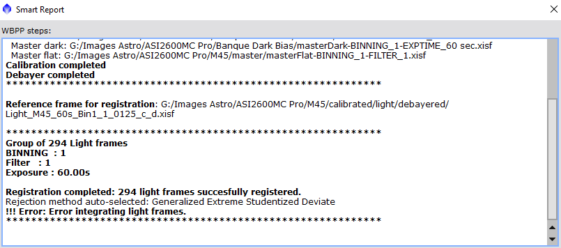

PH1L1PP3 a écrit : 11 novembre 2020, 18:32 Bonsoir, à l'aide SVP! :?
Usuellement je n'ai aucun probléme de prétraitement avec PixInsight et son script [WeightBatchProcesing]
Mais aujourd'hui ça "merdois".
Je m'explique:
J'ai bien entré dans le script: 1 Master Bias/PLU - 64 Darks - 30 Flats - 294 Lights
J'ai obtenu le "Master Dark" ainsi que le "Master PLU" mais AUCUN "Master Light, bien que les lights aient été Calibrated/Debayered/Registred...
Du coup j'ai relancé le script [WeightBatchProcesing], cette fois avec les masters obtenus (Bias/PLU/Dark) et toujours pas de "Master Light" :(
Voici une série de copies d'écran avec quelques infos:

Dois comprendre que j'ai un problème de mémoire sur le PC? :roll:
Alors là, je donne ma langue à la Chatte :P

Comme disait Marian, le message indique qu’il n’y a pas assez de ram plutôt qu’un problème d’espace disque.

Tu as essayé d'aligner une partie des images pour voir ? genre 100, puis 200...

Pas pour l'instant Marian. Je retiens l'idée.
@Djakar J'ai bien vu mais je suis surpris de ce problème "soudain"...

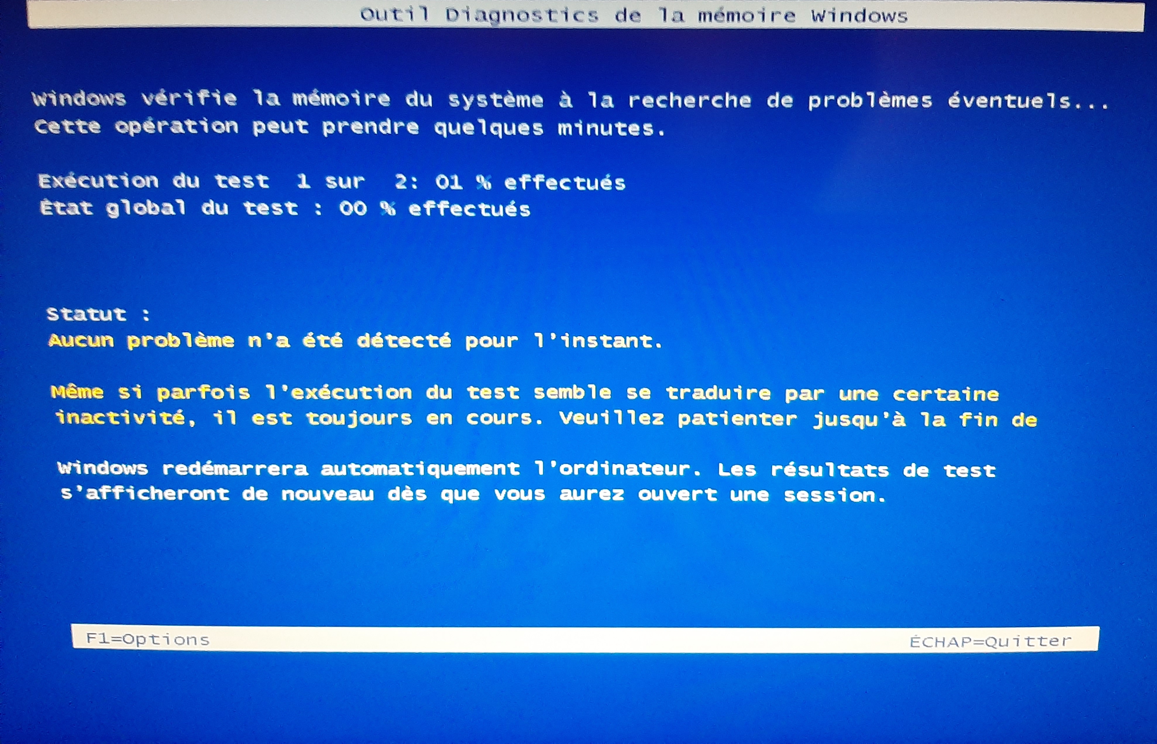

Je viens de "nettoyer" aussi le C: , éffacé les programmes "peu utilisés". Redémarré et lancé l'outil de diagnostic de la mémoire en mode "étendu".
A suivre...

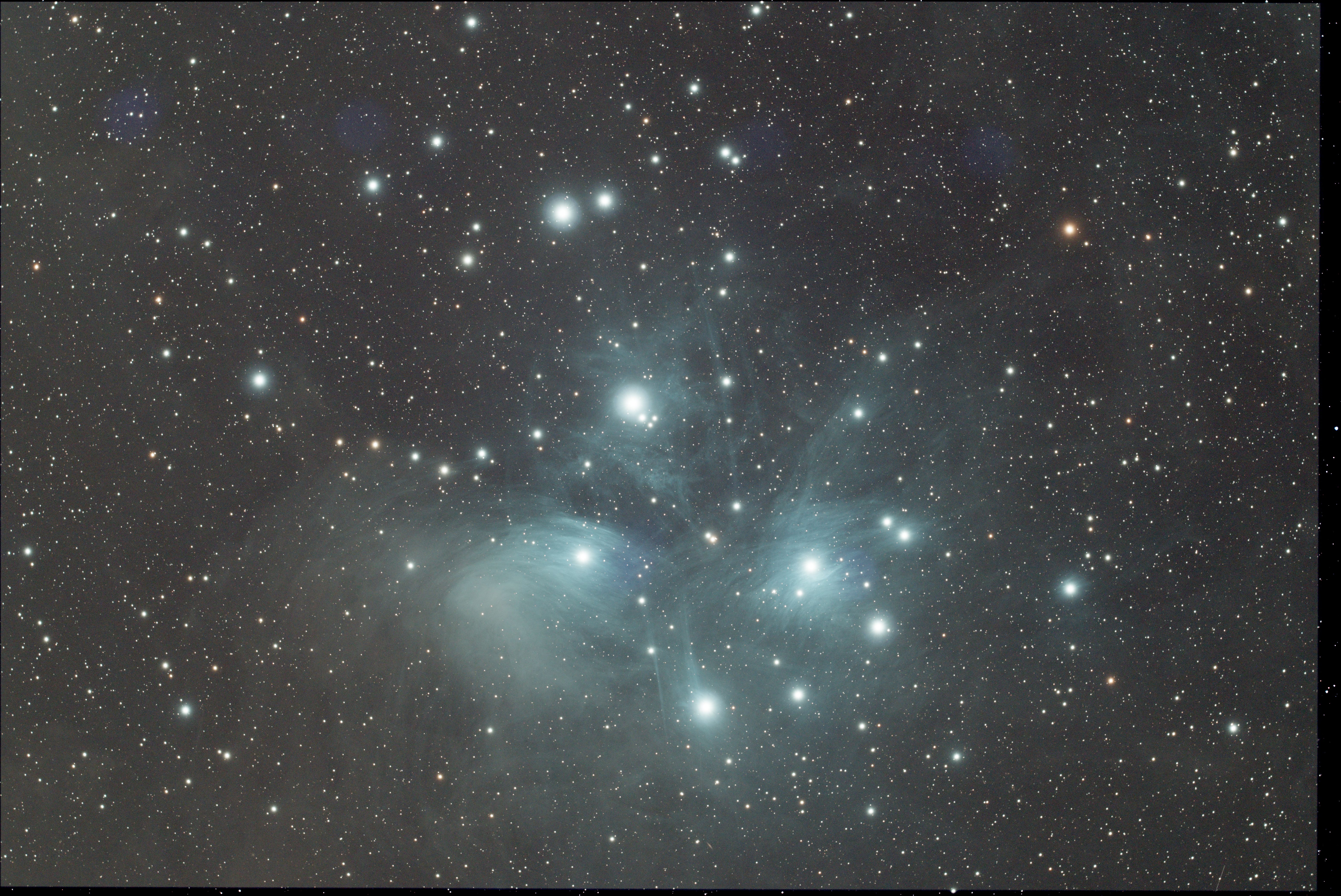

La vérif de mémoire rame trop, je n'ai pas eu de patience. Je l'ai stoppé et fait l'intégration. Mais je ne connais pas la suite du processus pour retirer les DOF. Je verrai demain.
En attendant ça donne ça:
integration M45.jpg (4.43 Mio) Consulté 3104 fois

C'est déjà très bon tu as un excellent signal
C'est quoi les 4 cercles bleus ? c'est dû à l'absence de flats ?

Marian a écrit : 11 novembre 2020, 22:55 C'est déjà très bon tu as un excellent signal
Merci Marian. Aucune idée, peut être un reflet de lampadaire en début de cession. J'espére que ça partira avec les flats :|
