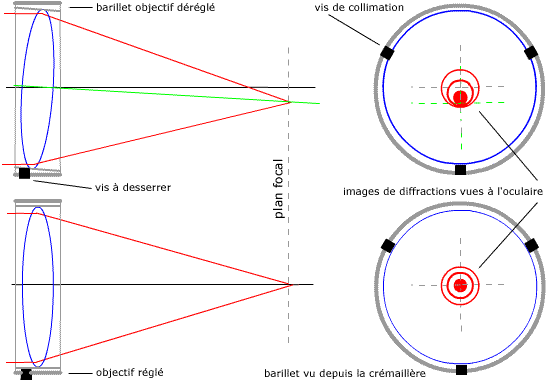

En effet le Bahtinov c'est pour la mise au point et par contre, si si, ça se collimate une lunette:

bon ben j'ai plus que a me fabriquer un masque pour ma lunette
par contre ou trouver la methode de colimation d'une lunette TS 80/480 apo triplet

Tu l'as sur l'image au dessus ;)

Ouh là... ne commencez pas à jouer à la collimation de lunette sans maitriser ce que vous faites... et le simple fait que vous en parliez me laisse penser que vous ne savez pas ce que vous allez faire. Donc si je devais parier quelque chose, c'est que vous serez bons pour payer une collimation sur banc optique dans pas longtemps si vous y touchez ! Attention les gars...
