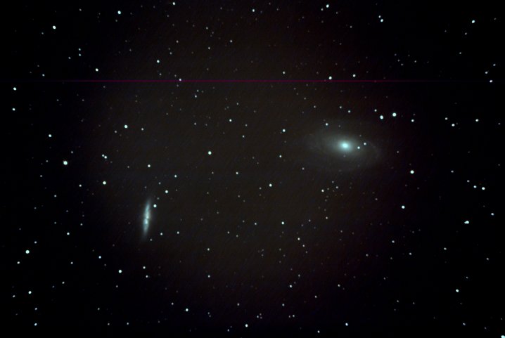

Je ne suis pas conviacu qu'il n'y ait qu'un pb de MAP... de toute façon il faut commencer par là pour vérifier s'il reste de la Coma après une bonne MAP. Si c'est le cas c'est que le BF du correcteur n'est pas bon.

Marian a écrit : 15 juin 2021, 09:50 Je ne suis pas conviacu qu'il n'y ait qu'un pb de MAP... de toute façon il faut commencer par là pour vérifier s'il reste de la Coma après une bonne MAP. Si c'est le cas c'est que le BF du correcteur n'est pas bon.
C'est vrai qu'à fd4, c'est sensible. Le BF théorique est un bon point de départ, mais des ajustements empiriques peuvent être nécessaires.

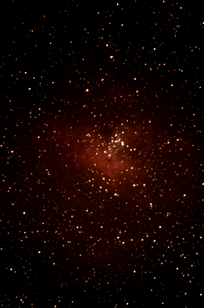

On dirait un problème avec les DOF j'ai zoomer de plus près et effectivement la MAP n'est pas bonne mais sans les DOF j'ai sorti ça:
Laisse tomber les DOF... problème 1 : la MAP, puis problème 2 le backfocus... après on en reparle ;-)

Attention @Alexandre.Lhomme le backfocus n'est probablement pas bon, il faudra verifier apres avoir reussi une bonne MAP. Il y a aussi du tilt normalement
Bref comme on te l'a deja dis, la MAP en priorité.
Pourle correcteur c'est un baader MPPC mark III je crois
Nikooo34 a écrit : 20 juin 2021, 23:37 Pourle correcteur c'est un baader MPPC mark III je crois
OK
Dans ce cas, c'est très limite pour un FD4. Il faudrait idéalement un GPU ou un TS MaxField. L'Explore Scientific a bonne réputation aussi, mais je ne l'ai jamais testé.
