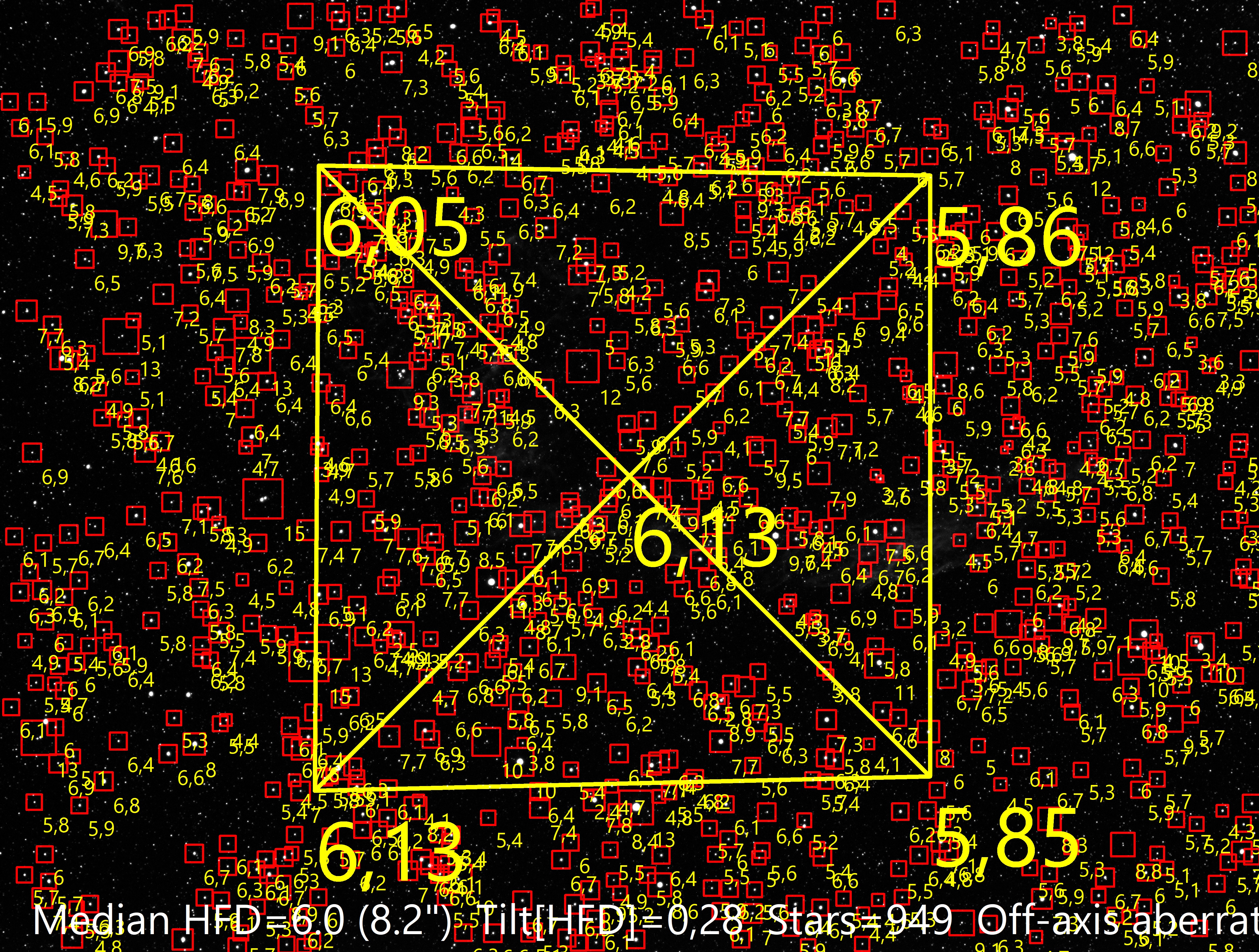

Voici le résultat des tests d'hier. A cause du vent, je n'ai pas pu faire la couleur, mais ici, ce n'est pas gênant.
Il reste du tilt !
Par contre, je ne sais pas s'il est superposé avec une erreur de back focus.
Avec ce montage, je me demande d'où vient le tilt... D'autant plus que mon capteur n'est pas très grand : 4/3 !!!

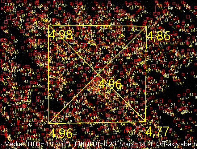

J'ajoute l'analyse faite avec ASTAP...
Le back-focus n'est pas encore bon. Le capteur est trop près du correcteur.

Y'a moins de tilt, mais le BF n'est pas bon

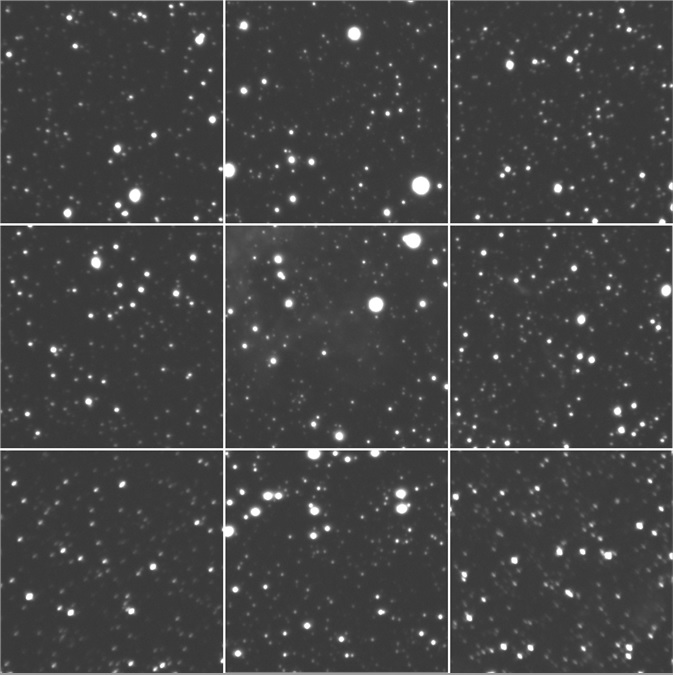

J'ai fait des tests sur des poses de 10s avec différents back-focus au voisinage de la valeur nominale. J'ai ensuite choisi la valeur qui donnait très peu de courbure de champ d'après MaxPilot, et ça ne va toujours pas ! :rage: MURVNR :death: :chiote: :evil:
J'ai comparé la taille de mon capteur avec celle d'un capteur APSC, qui constitue la limite pour ce correcteur-réducteur. En fait, ce n'est pas si loin. Du coup, cette sensibilité est peut-être normale... Devrais-je changer de réducteur de focale ? Celui-ci me semble pas mal, mais je n'ai pas trouvé de retours d'utilisateurs : https://www.pierro-astro.com/tsoptics/r ... -ts_detail
Sinon, l'autre hypothèse est que un des éléments optiques présente un défaut.
Qu'en pensez-vous ?

Analyse ASTAP d'une brute :

J'ai l'impression que les calculs de MaxPilote ne sont pas fiables. Je vais plutôt me fier à la visu centre/bords/coins avec MaxViewer.
Du coup, avec la valeur nominale de back focus, je suis encore loin de l'optimal. Quel est l'ordre de grandeur du gap entre les spécifications et la réalité, d'habitude ?
