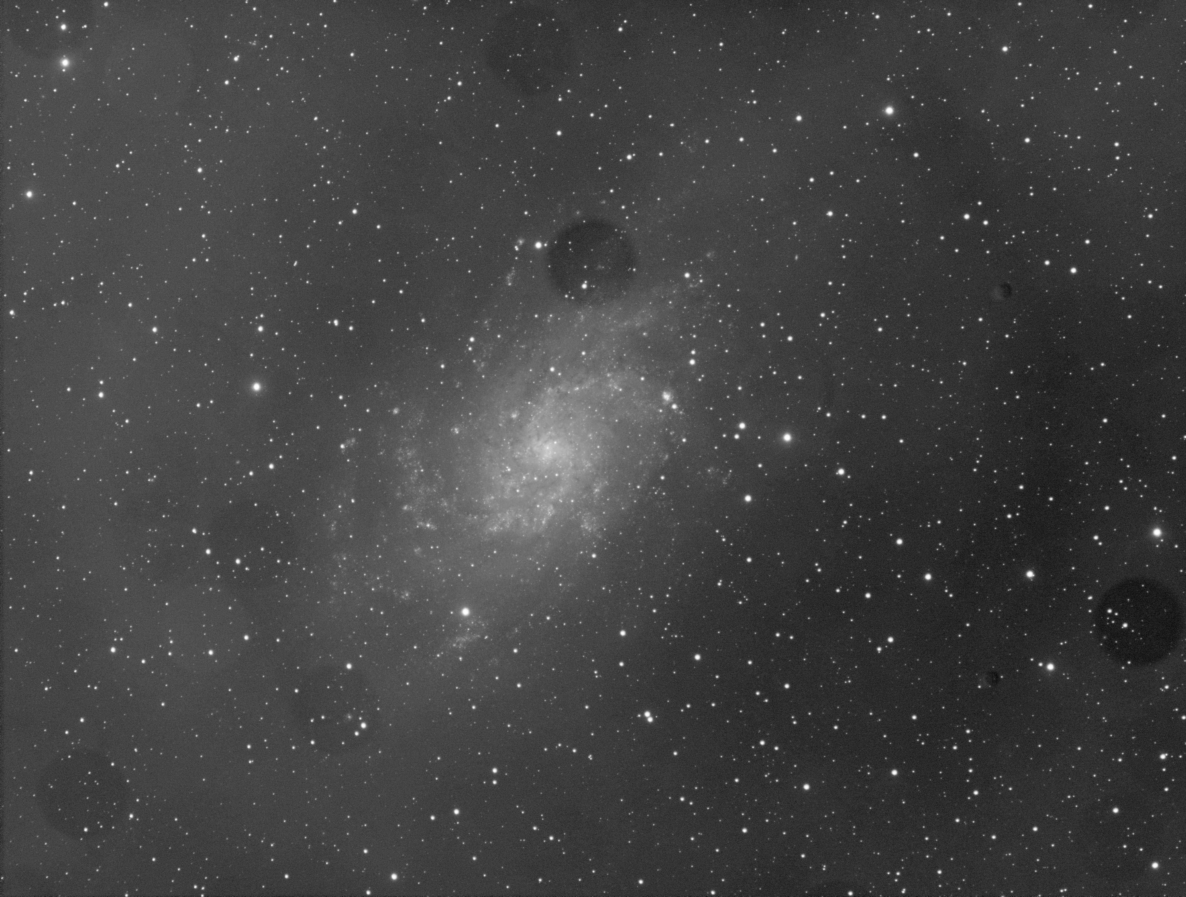

Encore une série d'essais. D'abord sans bague de tilt, puis avec.
Quelle daube, cette bague ZWO !!! :chiote: Le réglage est des plus pénible ! MURVNR

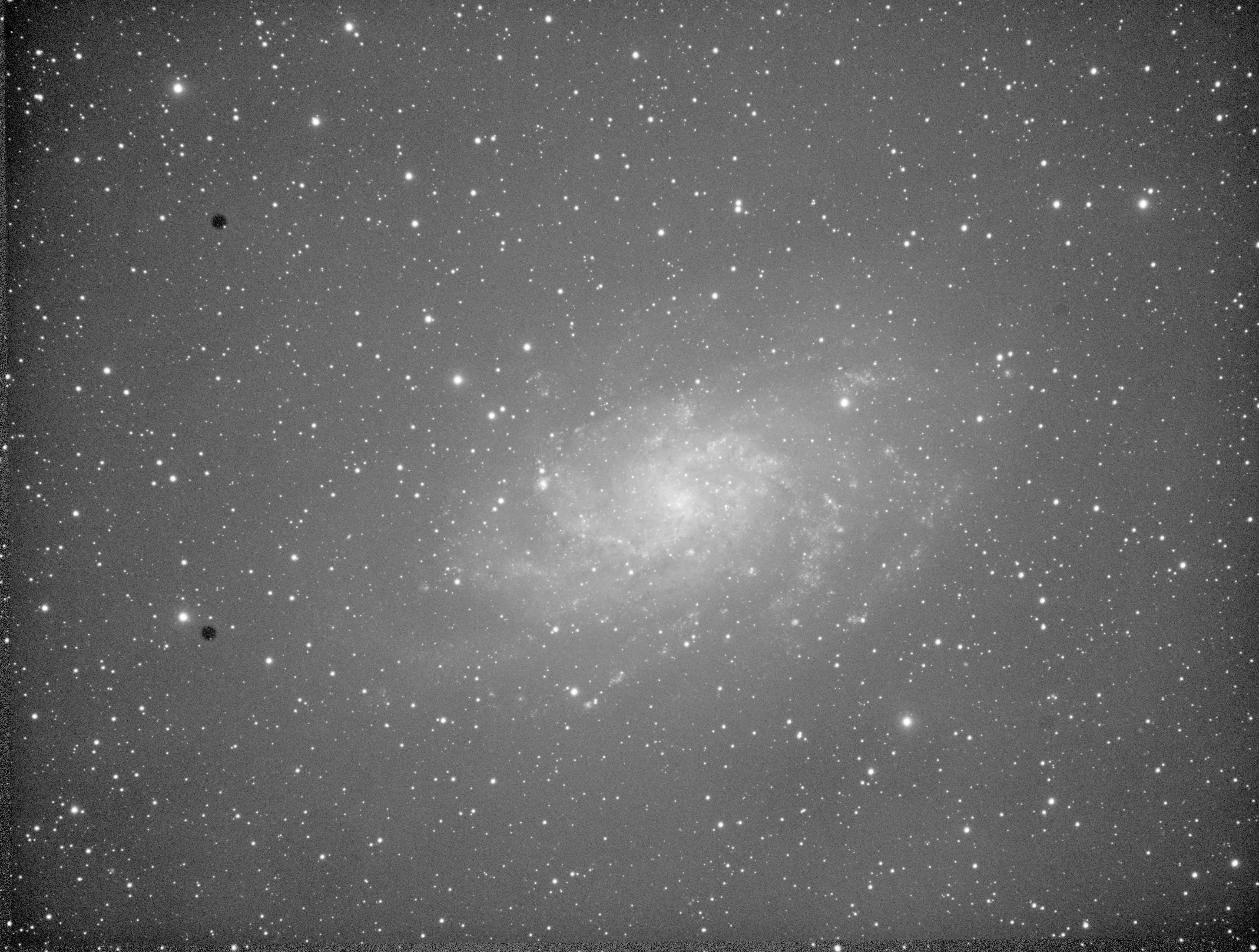

En cours de route, j'ai constaté que l'adaptateur de ma caméra était encore dévissé. Je suis à deux doigts de mettre du frein filet ! Du coup, j'ai re-serré les vis et j'ai fait un autre essai sans bague de tilt. J'ai ciblé M33 et empilé une couche L. NB : les flats ne sont toujours pas les bons, c'est juste un test. Et je n'ai pas retiré le gradient, malgré la Lune quasi-pleine.

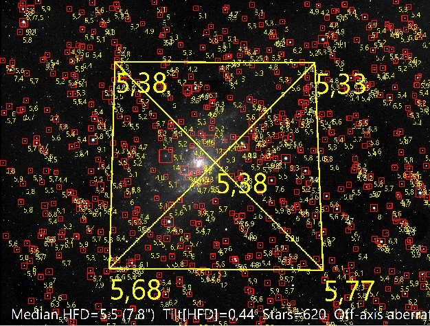

Analyse par ASTAP :

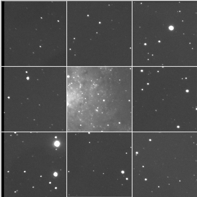

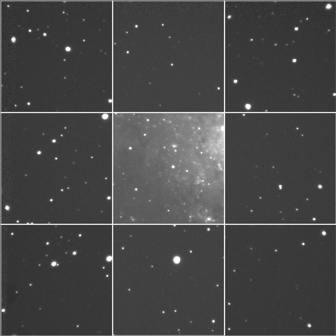

Visualisation par MaxViewer :
Ce n'est pas parfait :? , mais est-ce exploitable en l'état ?
Merci d'avance !!!
Est-ce que j'hallucine ou il y a de la coma sur mon image ? :shock:
A moins qu'il manque encore au back focus quelques fractions de millimètre... :|

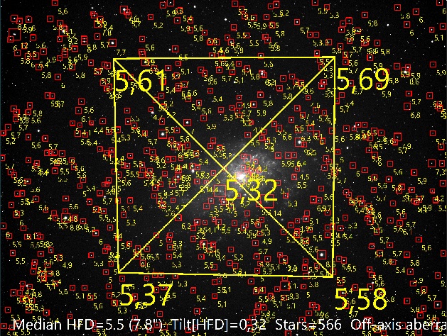

Un nouveau test, avec 62,5mm de BF (hors filtres). Pas de flats.
Je crois que c'est mieux, mais ce n'est clairement pas parfait.
A priori, peu de tilt, mais un BF encore incorrect.
