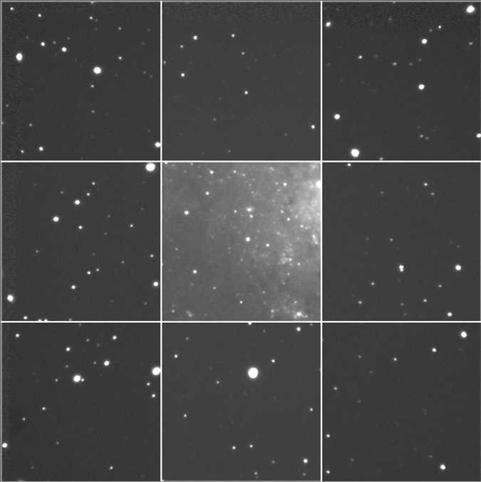

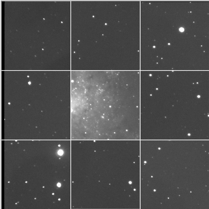

Encore une série d'essais. D'abord sans bague de tilt, puis avec.
Quelle daube, cette bague ZWO !!! :chiote: Le réglage est des plus pénible ! MURVNR

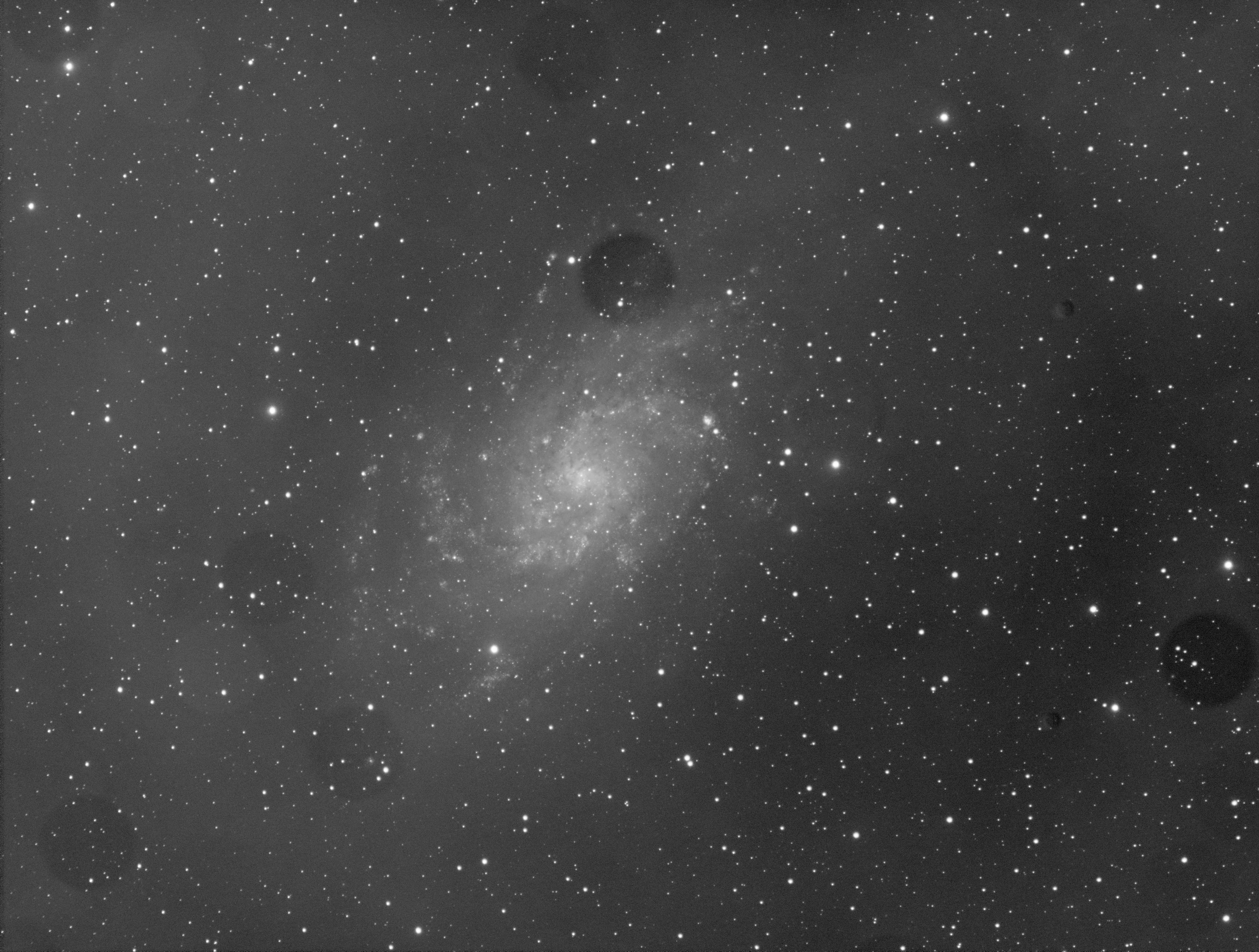

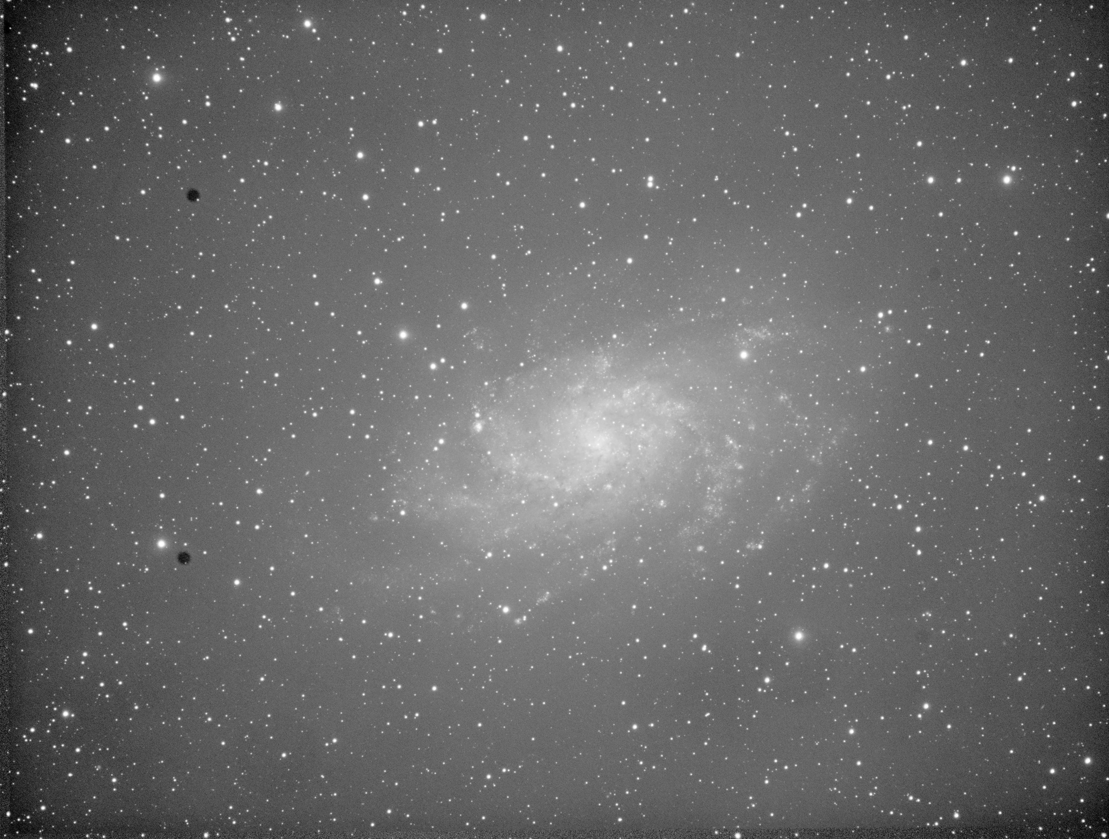

En cours de route, j'ai constaté que l'adaptateur de ma caméra était encore dévissé. Je suis à deux doigts de mettre du frein filet ! Du coup, j'ai re-serré les vis et j'ai fait un autre essai sans bague de tilt. J'ai ciblé M33 et empilé une couche L. NB : les flats ne sont toujours pas les bons, c'est juste un test. Et je n'ai pas retiré le gradient, malgré la Lune quasi-pleine.

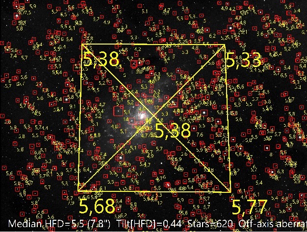

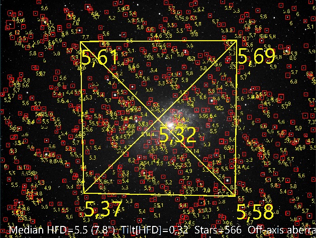

Analyse par ASTAP :
Visualisation par MaxViewer :
Ce n'est pas parfait :? , mais est-ce exploitable en l'état ?
Merci d'avance !!!
