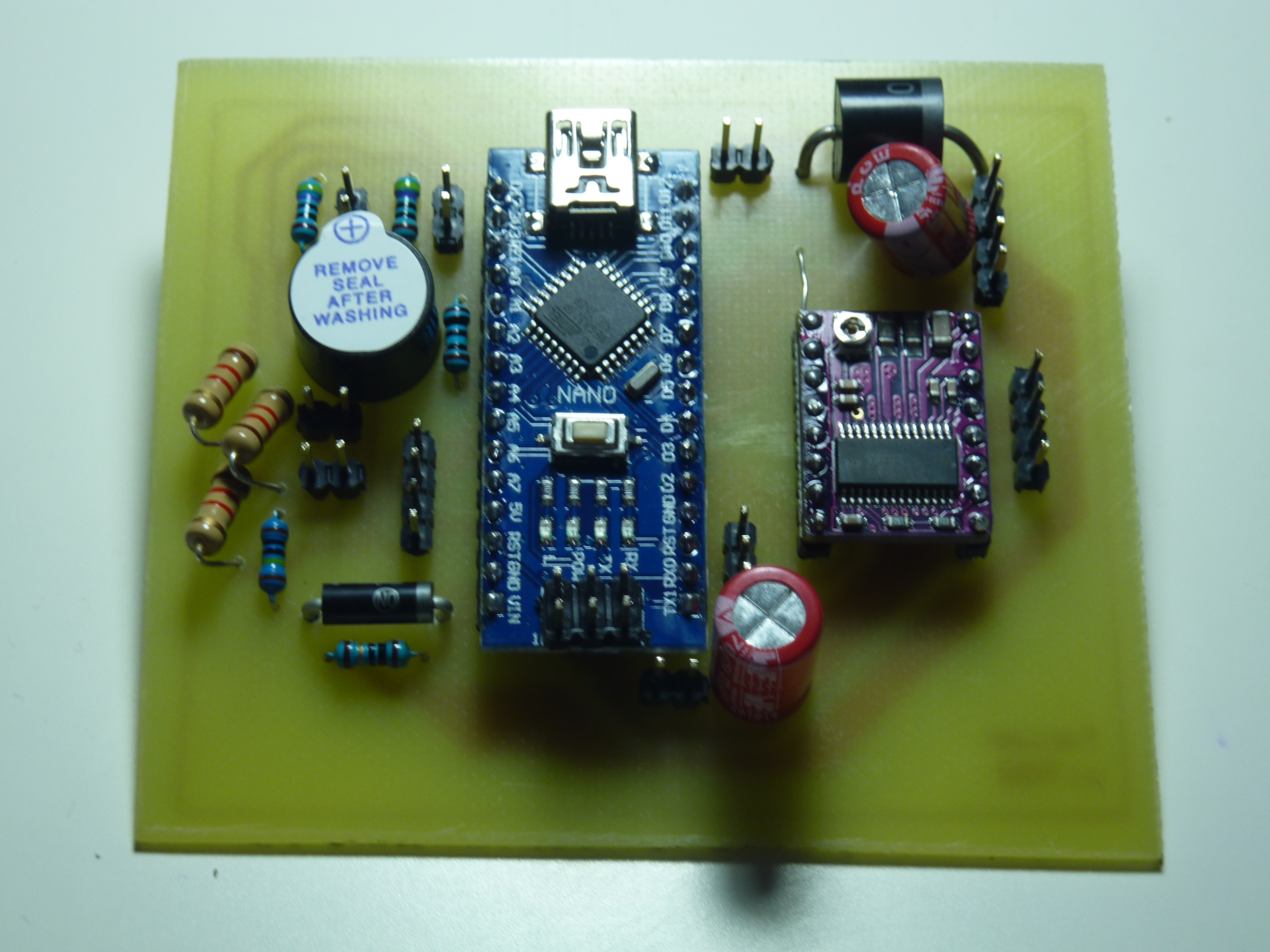

Bonjour à tous,
Voilà après des mois de travail acharné, voici enfin la version 1.0 du circuit de contrôle du moteur pas-à-pas :
Reste à le tester et réaliser le système de fixation du moteur au PO

Tu as déjà testé avec le moteur ? à piloter le moteur via le PC ?
Re: DIY motorisation du crayford
Publié : 14 février 2016, 14:19
Oui, j'ai déjà testé le montage sur une breadboard. Tout fonctionne, j'ai pu piloter le moteur avec le logiciel développé par l'auteur du projet. La sonde thermique fonctionne aussi. Ce que je n'ai pas testé :
- le contrôle via les boutons
- l'affichage sur l'écran LCD
J'essaie de faire ça rapidement :-)

Voilà, testé et fonctionnel !

ahh cool ! Davy va certainement s'en fabriquer un aussi... restera plus que le tuto détaillé à mettre sur le site internet ! ;)

wow Franck, ca c'est du bon boulot.
Moi j'ai grillé le miens après 8 mois (je crois une gelée apres deux heures d'humidité a 100%, moteur et easydriver ne marchent plus peut etre contamination d'eau).
Du coup je suis parti avec le meme driver que toi, le DRV8825. Mais j'utilise que le arduino et le drv dans ma version.
Pour le moteur j ai remplacé le NEMA17 200 pas x revolution avec un NEMA17 avec planetary gear 1:27, le nema 17 standard, aussi en microstepping est pas vraiment bon selon le focal ratio (si <F6) qu'on utilise (en plus le half et microstepping enlèvent beaucoup de couple). En parallèle je vais monter aussi une versione UNO+L293D et la "classique" nano+easydriver.

Bonsoir à tous,
Même chose que toi Alex pour le moteur, j'ai pris celui recommandé par Robert (le concepteur), donc un NEMA 17 avec gearbox pour plus de couple. Pourrais-tu poser un lien pour le moteur ?
Pour le boitier je vais essayer d'en trouver un assez étanche.
