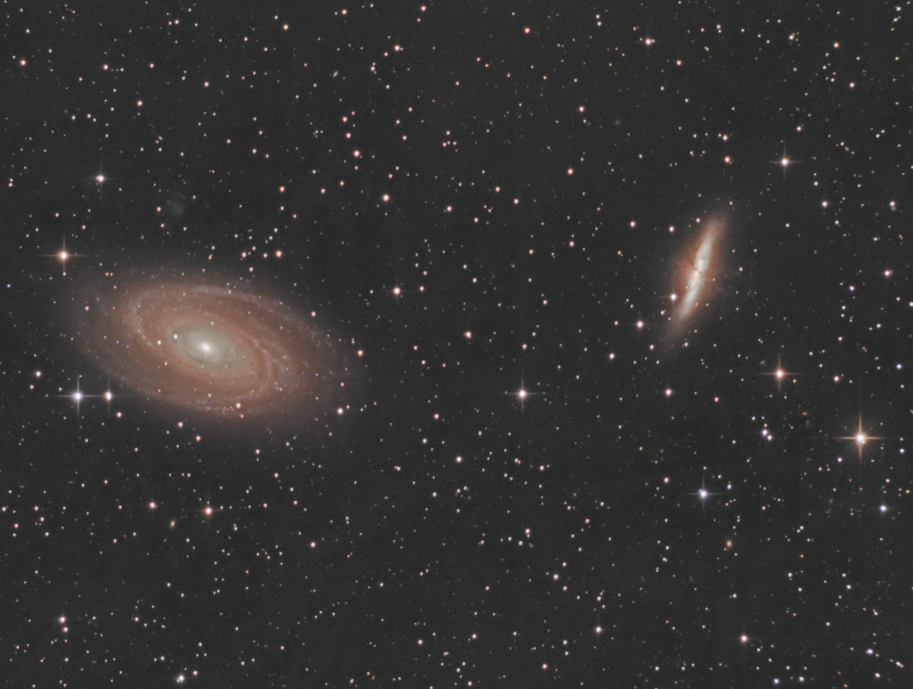

C'est mon Newton 200/800. Pour les brute, je pense vraiment avoir fait le tri. C'est vraiment jeter énormément de poses. Je pense avoir été très sélectif. Je vais tout de même checker.
Pour le gradient, je pense que c'est en partie dû aux lampadaires du quartier :-( C'est loin d'être la Beaume ! Heureusement, PI s'en sort pas trop mal...
Mais sûrement pas que...
J'ai retraité ma couche L. Ca me donne ça :
J'ai essayé de moins forcer sur la luminosité, mais c'est pas encore ça je trouve. J'ai perdu en détail sur M82 aussi je trouve.
Sur un de mes écrans c'est "potable", sur l'autre, c'est le fin fond du trou noir... Très très sombre...
Je peux essayer de déposer toutes les étapes sur le drive si quelqu'un veut essayer de me dire ce qui cloche. (Attention au premier qui dit "tout" !)
Oui, il y'a un gradient énorme, je pense que tu aurais gagné à le traiter sur chaque brutes,
il a sûrement évolué au fil des poses.
Pour la balance des couleurs c'est bizarre effectivement même une fois les canaux parfaitement alignés ça reste très spécial, comme avec l'utilisation d'un cls.
Ensuite il y'a un problème avec tes étoiles, comme si un star-eater était passé par là, ça pourrait venir de ta collimation.

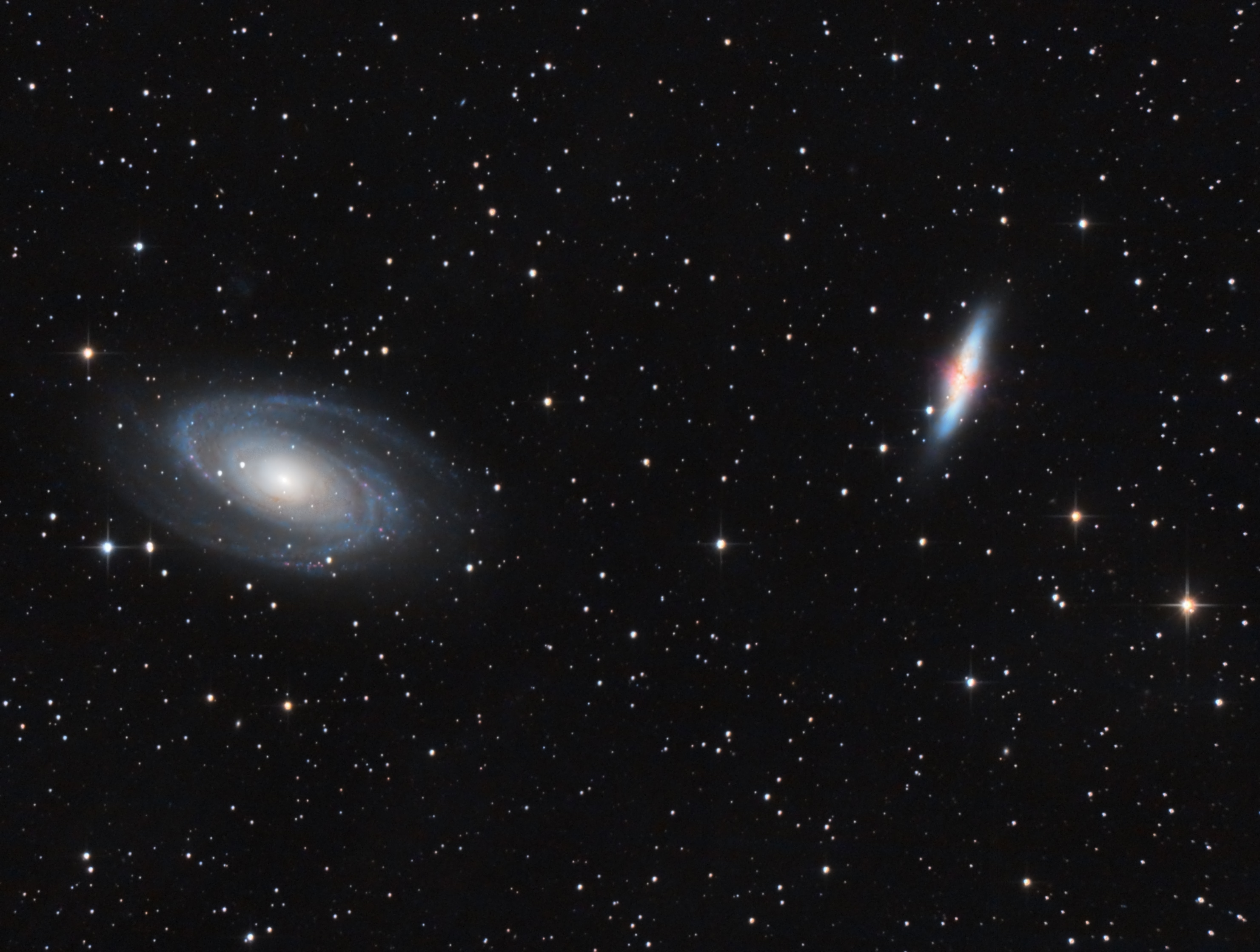

J'ai fait un traitement partiel en équilibrant les couleurs seulement sous Pix.
J'ai bien saturé pour faire ressortir cette dominante majenta.
Mmmm Gilles je me demande si tu as utilisé le bon algorithme pour débayeriser tes brutes, les couleurs ne sont pas bonnes...
Pour les étoiles, soit du Star eater... peut-être... soit à mon avis de l'astigmatisme... il y a des étoiles en losange... Si c'est un Newton faut vérifier la collimation.
En tout cas en regardant vite fait le traitement de la luminance il y aura moyen de faire quelque chose de correct !!
(c'est vrai que tu as un gros gradient, il y a aussi des étoiles à doubles aigrettes...)
PS : le JPEG est plus sombre que le TIFF, désolé
Exemple avec une ancienne couche couleur que j'ai repiquée d'une de mes photos faite à l'APN l'année dernière (donc vraiment rien de perdu !!) :

Oulala ! Que de choses à revoir !
Marian, c'est exactement ce vers quoi je tente d'arriver ! J'adore ! Le pb de double aigrette, est très visible sur l'étoile brillante en bas à droite de M82. Je ne l'ai pas vu ailleurs, si ?
Max, pas de traitement particulier sur les étoiles. Je pense que je fais mal les masques et que certains process bouffent en partie le signal (mais la collimation aussi !).
Pour la matrice, vous me mettez grave le doute.... Je vais revérifier. Mais comment est-ce que je peux être sûr que c'est la bonne matrice ? Je n'arrive pas à trouver l'info quelque part...
Je vais recommencer le dixième traitement :-) ! En tout cas, merci pour toutes ces pistes. Je vais encore creuser tout ça.
En tout cas, cet exercice est très intéressant car je me rends compte que beaucoup de process sont encore très obscurs et le fait de les faire, refaire en faisant varier les paramètres pour essayer de comprendre est très instructif...
Pour la collimation, c'est quand déjà le prochain atelier :-D !!!
Allez, j'y retourne :-) ! Je vous tiens au courant !
Encore merci !
Pour la matrice fais des essais : tu prends une brute, tu débayerises et tu pousses la saturation des couleurs... tu verras bien ce qui te donne le bon résultat.
Je ne pense pas que tes étoiles soient la conséquence d'un masque mal paramétré... il y a soit de mauvaises brutes (défaut de suivi) soit un problème optique. Bon courage !!
