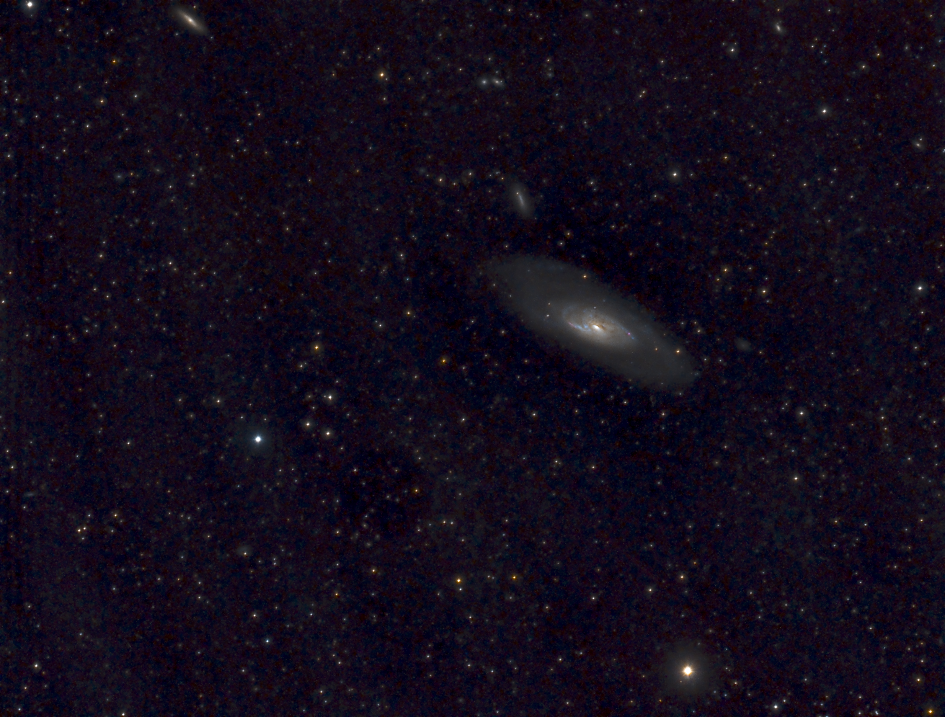

M106 Altair102 F7 Atik383
Effectivement la calibration couleur va mieux. Il te faut encore travailler le fdc : il y a du bruit couleur, qu'il y ait un peu de bruit c'est pas grave mais il faut qu'il soit "neutre", un petit bruit de luminance si on veut, mais pas en couleur. A ta place je n'irais pas trop fort sur la réduction des étoiles.
Marian a écrit : Il te faut encore travailler le fdc : il y a du bruit couleur, qu'il y ait un peu de bruit c'est pas grave mais il faut qu'il soit "neutre", un petit bruit de luminance si on veut, mais pas en couleur.
Merci Marian pour tes conseils. Qu'est ce que tu utiliserais comme process pour traiter ce bruit couleur?
Que du très classique : Masque de luminance pour sélectionner le fdc et Multiscale Median Transform. Puis en fin de traitement, après la combinaison LRVB, une désaturation du fdc, toujours avec le masque de luminance. Fais attention à ton masque de luminance, il doit vraiment clipper fort le fdc et garder l'objet pour faire la désaturation... sinon tu risques de désaturer ton objet principal. Sinon je fais souvent ces dernières retouches dans Photoshop plutôt que PixInsight.

Nouveau traitement sur les conseils de Marian. J'ai travaillé le fond de ciel qui montre maintenant moins de bruit. Je trouve les étoiles bizarres par endroit? J'ai peut être un peu trop forcé sur le color saturation?
Pour mon goût personnel trop forte réduction des étoiles... un fdc "bizarre" et une galaxie qui ne ressort pas assez... à l'occasion peux-tu mettre tes fichiers L, R, V et B sur Dropbox, je testerai vite fait s'il y quelque chose qui cloche ou si en travaillant les fichiers y'a moyen d'en tirer mieux. Courage !!
