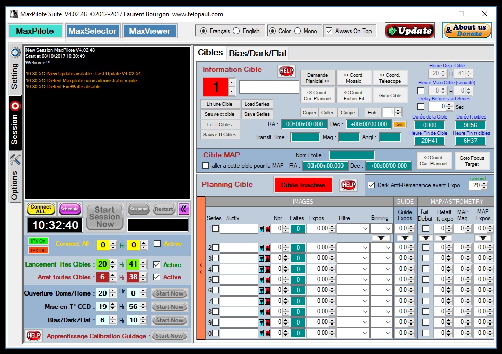

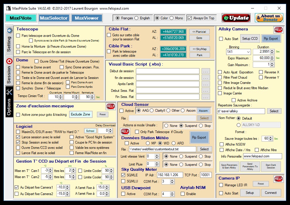

Salut les amis :D
Alors voici une saisie d'écran des 3 fenêtres de MP :
J'espère que ça vous aidra... certains paramètres sont très dépendants de votre monture, notamment la stabilité (temps en sec). N'hésitez pas à augmenter, là c'est 4 sec mais j'ai une AP1100. Avec l'AZ-EQ6 je mettais 10 à 15 secondes. Sinon l'aide faite par Laurent Bourgon est très bien faite, il faut vraiment la lire. ;)
