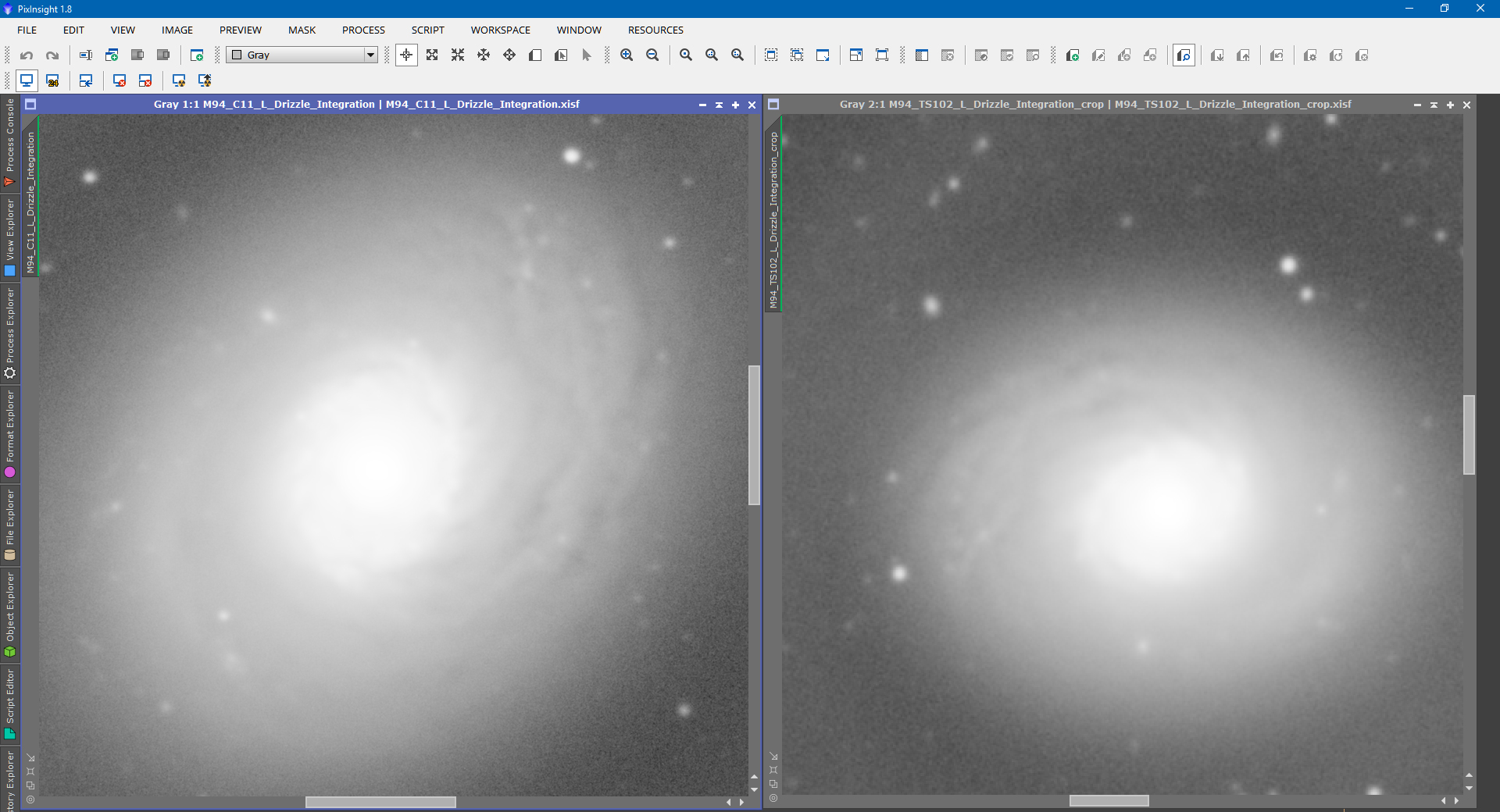

Juste une saisie d'écran pour vous montrer la galaxie en gros plan. Ce sont les fichiers d'intégration, aucun traitement, juste un STF. Pour moi on voit quand même bien la différence entre les petits détails, à l'avantage du C11. En tout cas dès que l'on traite les images, les petites différences subtiles captées par le C11 peuvent être renforcées, ce qui amène du détail dans l'image. ;)
