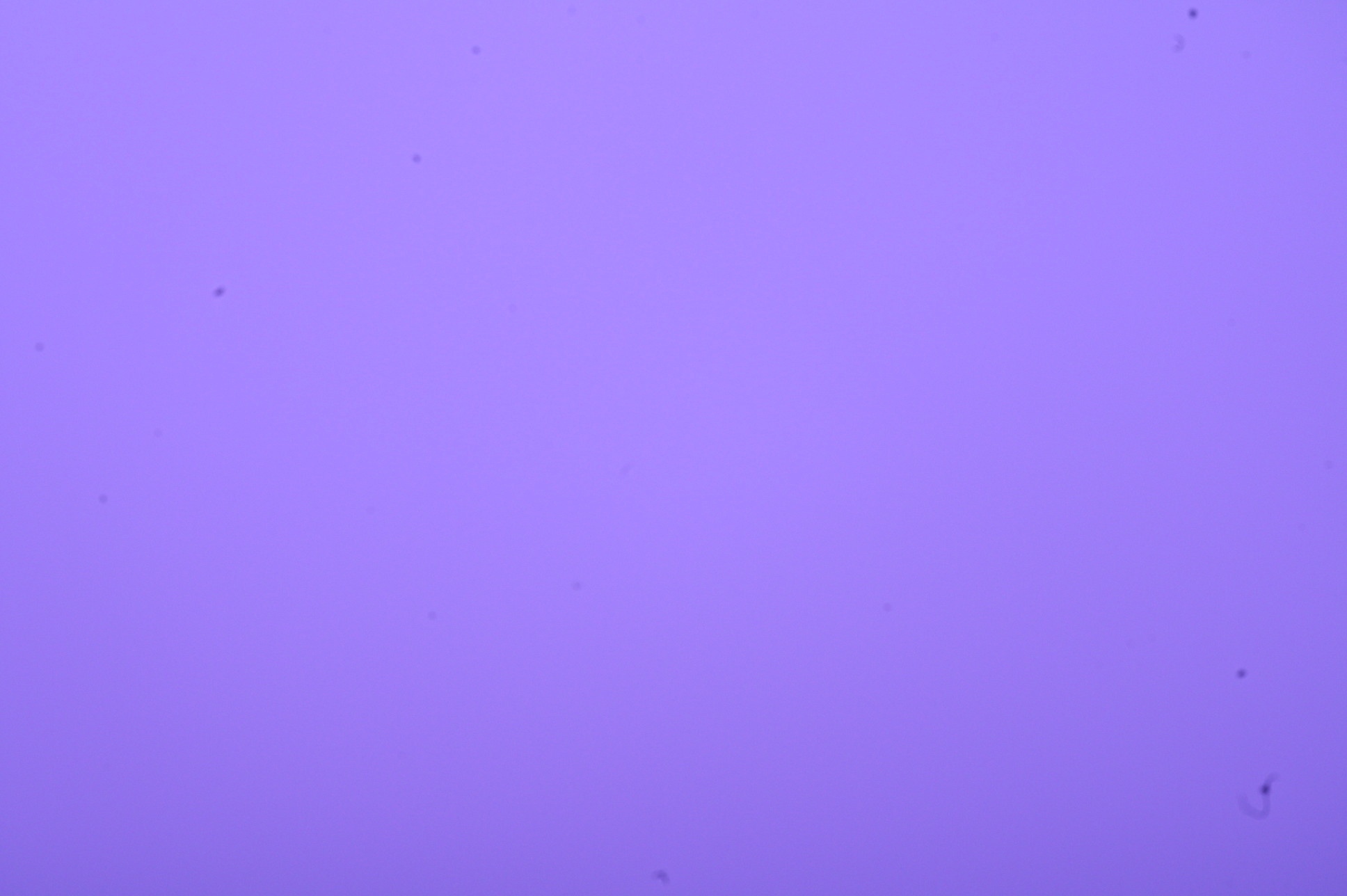

Ton capteur est comporte des poussières et un poil dont j'ai déjà parlé... pourquoi ton flat est rouge ?
Et après... c'est quoi vos questions ?

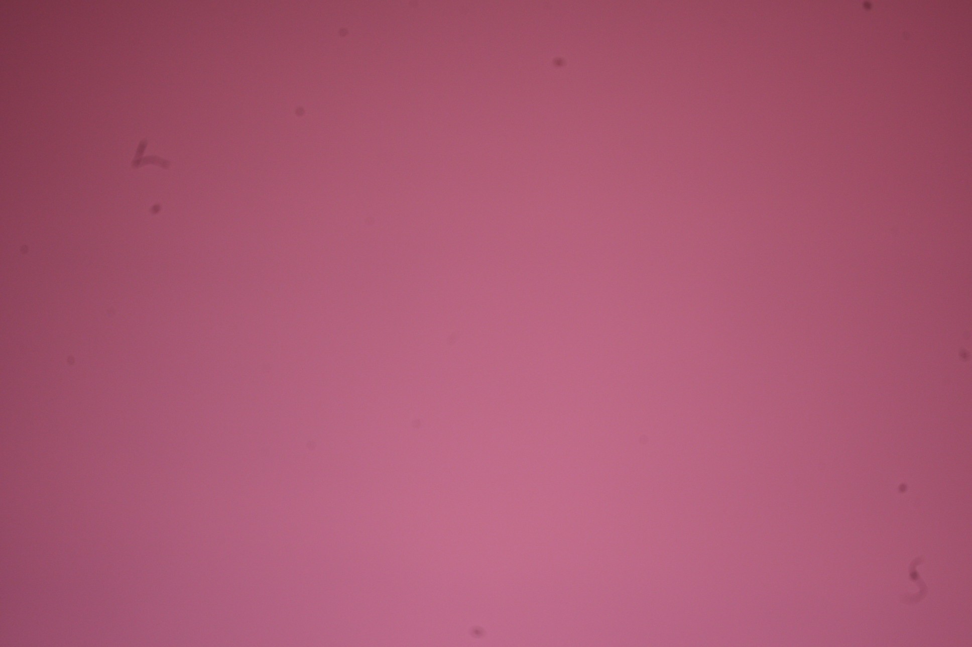

- pour moi, pourquoi c'est rouge? Est ce parce que je n'ai plus aucun filtre rouge???
avec le 1000d défiltré+ IRcut sur lulu, toujours 400 ISO, mais 1/6 s sur ciel
IMG_3931i_flat 400 iso.jpg (319.63 Kio) Consulté 3024 fois
un peu moins rouge!!

Ber ton flat est rouge parce qu'il est sûrement débayerisé, et comme ton apn n'est pas filtré il en ressort une dominante rouge.
