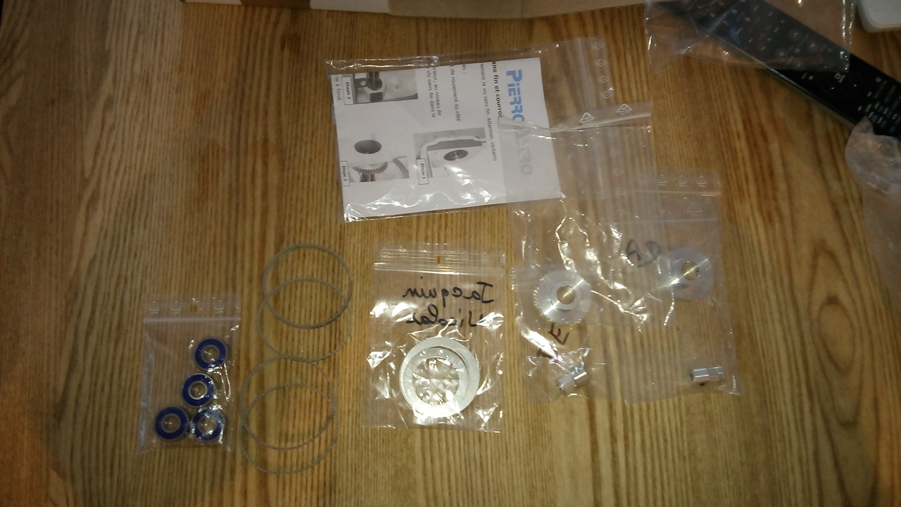

Voila , j'ai appelé pierro a 11h55 (je sais je suis pas très sympa) et il a immédiatement répondu (mauvaises langues) :P
Pour les rondelles il a pu m'arranger (moyennant un financement très raisonnable). Elles sont en métal plus costaud, mieux taillées elles reposent aux bons endroits, plus lisses, moins de frottements.
Pour le kit les deux sont semblables, le kit pierro n'est plus produit, Le kit Rowan est le remplaçant, a priori équivalent niveau qualité. J'ai pris le kit pierro parce que pour le meme pris il y a les 4 roulements de vis sans fin (en option).
Y a plus qu'a attendre!!!

Comme tu dis yapuka... cela dit, et me connaissant, à ta place je ferais une photo de chaque étape de démontage pour être certain de ne pas merder quelque chose au remontage. La difficulté sera aussi de régler les jeux et la tension des courroies. Il y a peut-être (certainement) des posts là-dessus dans la section bricolage de webastro, voire de la vidéo sur Youtube ? Bon courage !! ;)
oui... déjà que les jeux de vis sans fin sont pas très facile a régler ... je vais faire ça tranquilou
J'ai aussi pris de la graisse belleville spéciale roulements
Ca y est ! apres une bonne dizaine d'heures ou plus je ne sais plus. Les modifs sont très sympa a faire. A priori le résultat est la. Je parle de fluidité après nettoyage et regraissage a la belleville et mise en place des rondelles métalliques et autres courroies et pett roulements. Y aplus qu'a tester le suivi et les erreurs périodiques (j'aurai d'ailleur besoin de conseils sur les logiciels).
