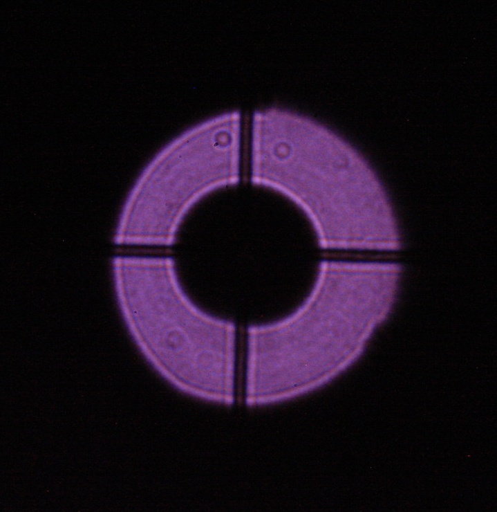

En effet j'ai cette image en défocusant
Mais pas maintenant, plus tard!!
