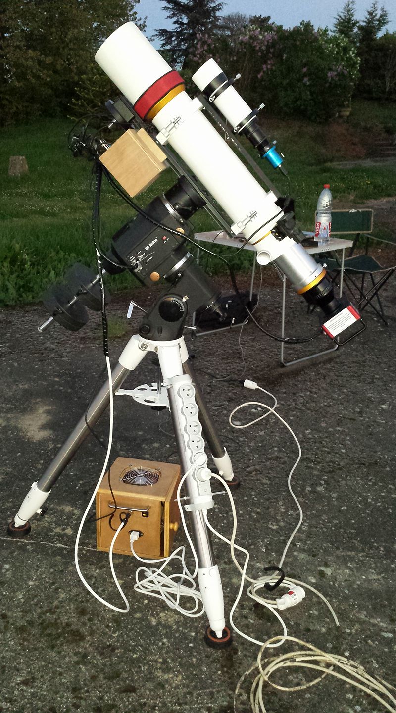

Déporter ses alimentations et connexions USB

C'est une belle présentation et un beau moyen d'être "propre" sans tus ces câbles... MERCI89
Merci Bernard :)
La prochaine opération, une fois les box finies et le setup opérationnel, c'est l'intégration d'un bloc carte mère de PC portable (sans écran) dans une boite toute fine qui sera en pied de monture pour permettre la prise en main via team viewer depuis le canapé !! 8-) 8-)
Ou comment réutiliser des PC portables qui ont un écran HS pour notre confort d'astronomes amateurs :rock:

Je vais aussi me faire une HUB 12v puisque tout mon matos est alimenté en 12V (le hub USB aussi).
Si à un moment tu vais le temps de nous faire une petit schéma de cablage rapidos ce serait vraiment tip top !
Bravo encore!
Dave.

Tests in-situ des boxes de déport ce samedi 8 avril 2016 et tout fonctionne merveilleusement bien ! Enfin presque :lol: J'ai une faiblesse dans la tension délivrée à la monture car dès qu'elle part en Go-To, ainsi qu'en suivi, j'ai la LED d'alimentation qui clignote doucement, ce qui indique une tension trop faible. Il faut que je regarde d'où ça vient pour régler cela car à terme cela peut abîmer l'électronique !
Sinon deux câbles à refaire car ils manquent 20 cm mais sinon impeccable ! Le setup à tourné toute la nuit sans broncher, sans perte de connexion... Alors que j'avais ce genre de problème auparavant ! :rock: :rock:
Les deux câbles qui descendent de la monture ne sont pas gênant mais ils seront maintenus plus haut avec une boucle pour les manoeuvres :)
Les schémas vont venir après ;) Je vais partager tout ça avec vous ! ;)
