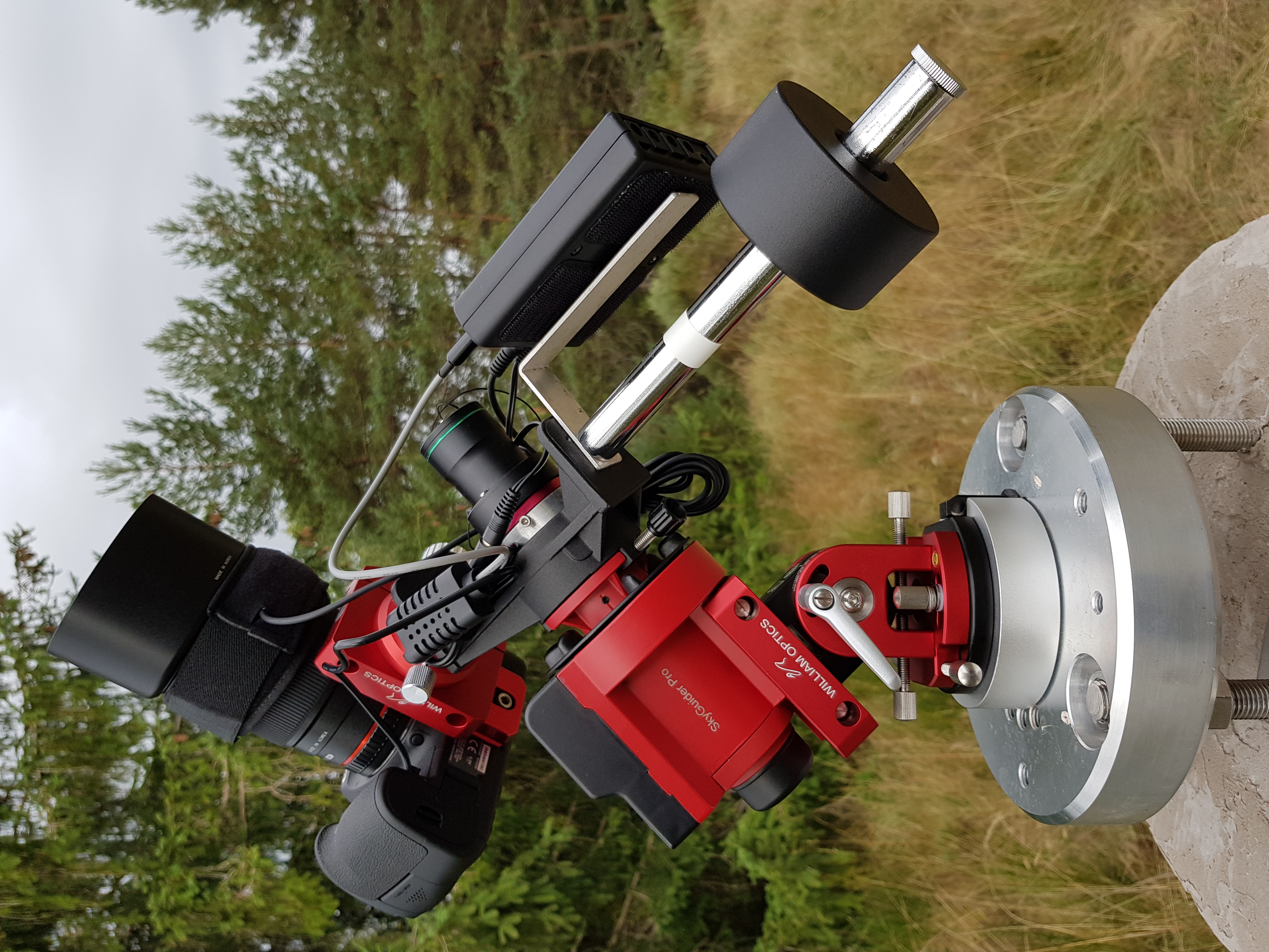

J'ai une SkyGuider Pro qui donne d'excellents résultats avec mon SAMYANG 135 (excentricité des étoiles de 0,05 pour des poses de 90s) mais :
- j'ai du changer la base équatoriale pour une base équatorial William Optics (la base de la Sky Adventurer a le même problème de stabilité)
- j'ai du changer le support de l'axe de déclinaison pour un axe William Optics (qui est juste un peu mieux).
L'idéal serait une base équatoriale WO + une SkyGuider Pro pour l'axe équatorial + l'axe de déclinaison de la Sky Adventurer.

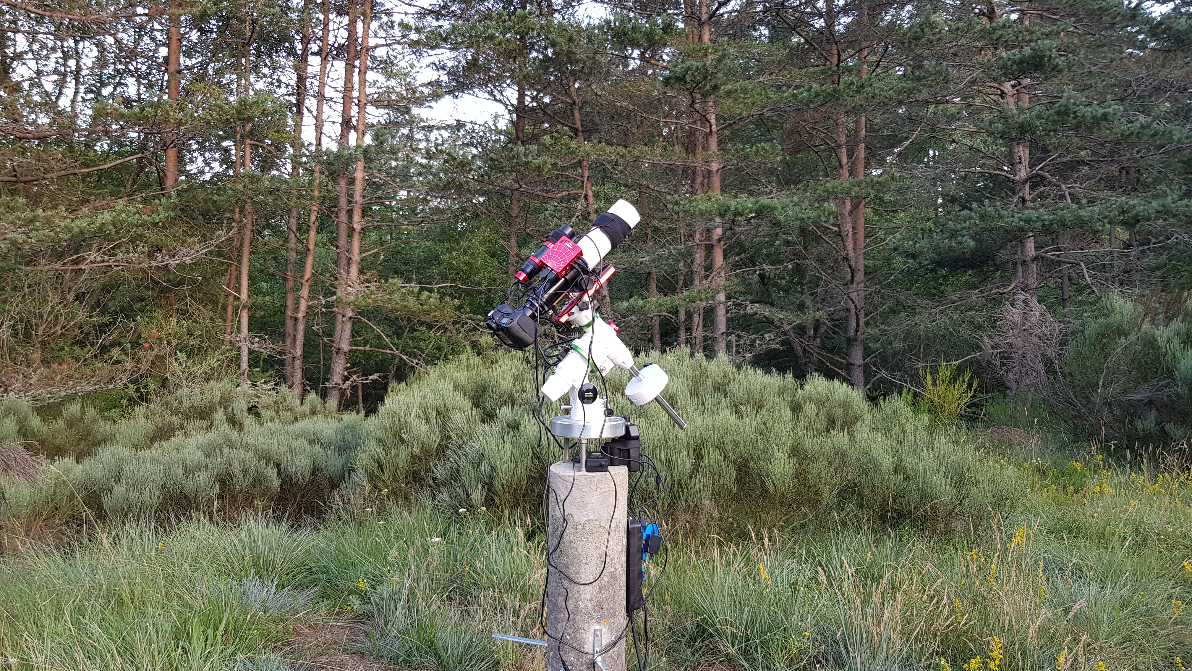

Bref quand on fait les comptes, il vaut mieux la SW EQM35 qui fait aussi GOTO ! On peut en effet enlever la tête de déclinaison et la remplacer par une rotule et la monture devient vraiment nomade. De plus la précision de guidage est très bonne pour une focale jusqu'à 400mm. La EQM35 a en effet la même roue que l'EQ5.

PS: sur la SkyGuider Pro j'ai usiné une pièce qui me permets de monter mon Pole Master d'où sa présence sur la photo.

- Z61 sur EQM35 avec ASIAIR

- Ioptron SkyGuider Pro avec Base William Optics
- 20190915_094554.jpg (8.53 Mio) Consulté 14032 fois

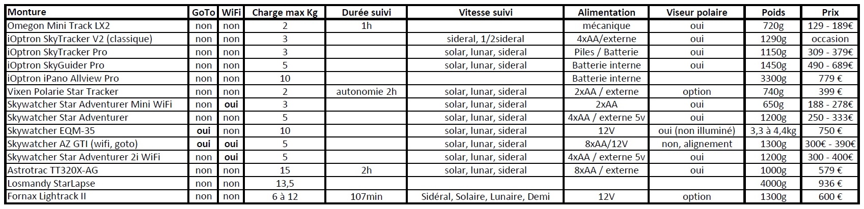

Je vais concentrer mes recherches sur les montures ayant une capacité de charge supérieure ou égale à 5kg. Donc pour le moment les modèles qui ressortent:
Skywatcher Star Adventurer
Ioptron Sky Guider Pro
Fornax lightrack II (Hongrie)
AstroTrac TT320X AG (introuvable)

En effet, j'avais relevé les mêmes inconvénients pour la Fornax et je rajouterai également son prix... 500€ HT la monture nue, sans base équatoriale ni contre poids
Par contre c'est sa précision et sa capacité de charge qui me font de l'oeil.
J'ai mis à jour le petit tableau comparatif que j'avais fait, en ajoutant la star aventurer 2i wifi, la fornax et la EQM 35. J'ai également màj quelques prix, comme celui de la skyguider pro (qui à bien augmenté au passage).

En effet, sur Amazon la skyguider est à 490€... et ailleurs 600€ pour la normale et 690€ pour la Ipolar... bref... histoires de prix...
Pour la EQM 35, c'est très intéressant mais doit-on la considérer comme une monture nomade? Je sais pas trop... c'est gros, c'est lourd, faut l'alimenter... à sortir une EQM 35, autant sortir ma NEQ 6 finalement
Peut-être qu'une Star Adventurer ou une Skyguider Pro sont le bon compromis "nomadissité/qualité/prix".
