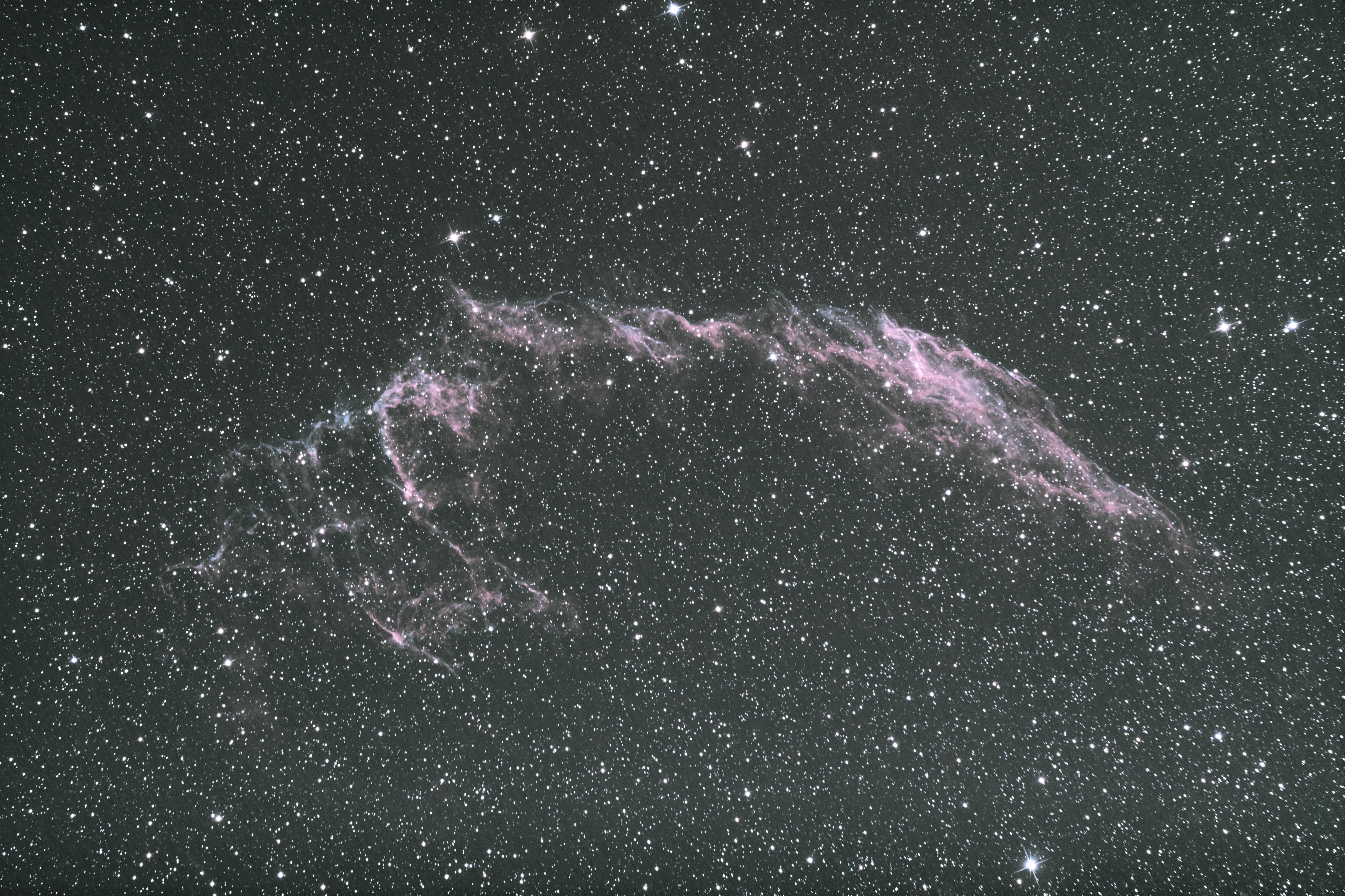

Re: Essai sur la grande dentelle et défaut inexpliqué...
Publié : 01 juillet 2019, 17:20
par Yin_Zhen
J'ai recommencé l'empilement, mais avec une autre méthode d'alignement...
Toujours trop peu de lumière
Toujours un problème de backfocus
Toujours un guidage à améliorer
Mais la zone noire est partie !!!... ou presque...
