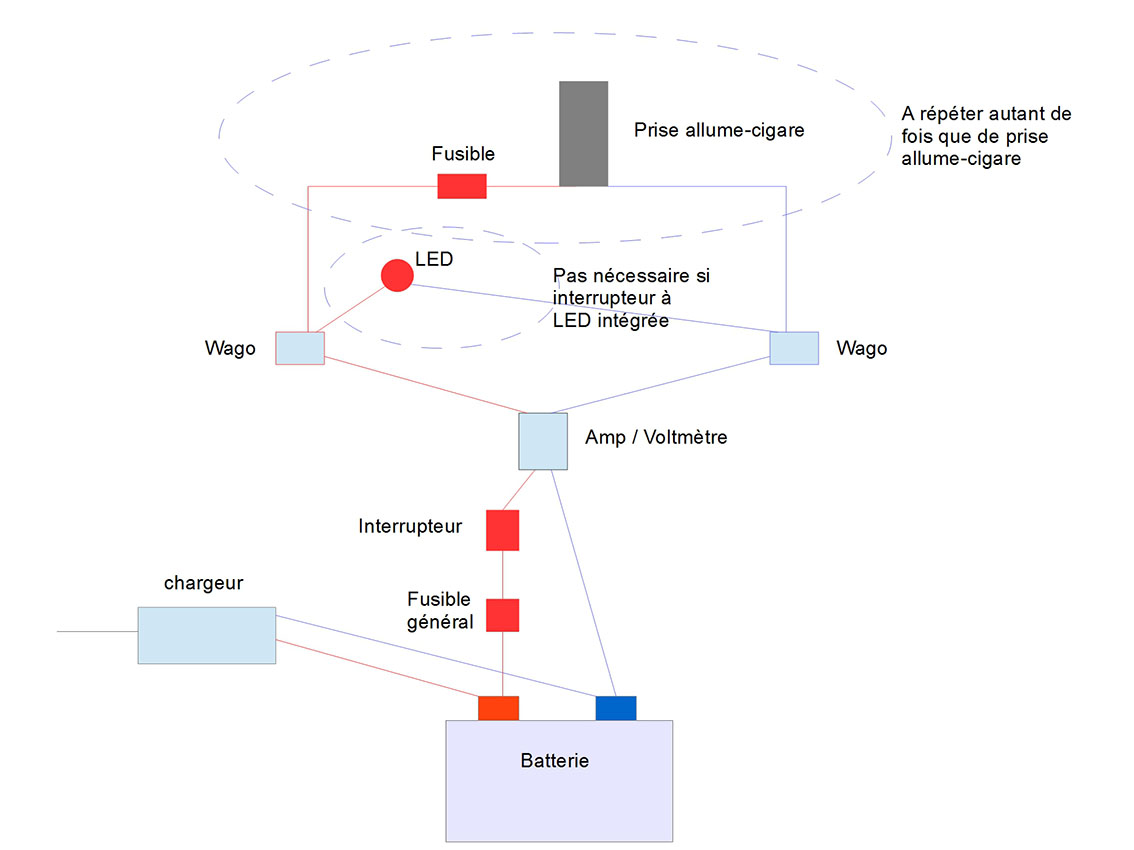

alors, solution 1 : je me suis demandé aussi si ça ne valait pas le coup de prendre un groupe électrogène, et finalement j'ai renoncé pour deux raisons supplémentaires (en plus de l'éventuel bruit) : j'aime pas bien manipuler de l'essence, notamment refaire le plein sur un moteur chaud, et je n'ai pas envie non plus d'être connecté en 220 V quand je peux l'être en 12V. L'utilisation de la Powerstation se fait en vrai nomade (pas tout confort comme à la Baume), potentiellement dans l'herbe humide (comme ce weekend !) donc bof...
Solution 2 : ajoute un interrupteur lumineux ou une led, un voltmètre / ampèremètre, prévois-toi une prise allume-cigare de plus (ça coûtera pas grand chose et on sait jamais...), un fusible "général", et du petit matériel (fiches plates, fer à souder, fil électrique...)
non, j'ai câblé sur des wagos qui eux ensuite allaient à la batterie (en passant par on/off, led et voltmètre). Le voltmètre est à mon avis indispensable, c'est le garde-fou qui t'empêchera de puiser trop loin dans la batterie, il me semble qu'elle est irrécupérable si tu passes sous 11 V.
Je te joins un schéma simplifié de mon montage :
Schéma alim nomade.jpg (64.3 Kio) Consulté 5578 fois
Ma batterie est une Ruuning Bull AGM de 80 Ah (http://www.power-manutention.fr/Batteri ... -1904.html), mon chargeur un CTEK 5.0. J'ai acheté tout le petit matos chez "Tout l'électronique" à Montpellier. Mon afficheur digital (la frime) a été acheté sur ebay (ce modèle : http://www.ebay.fr/itm/High-precision-R ... 259f5ff754). Le fusible général est en 15 A, chaque fusible pour prise va de 2 à 5 A. Tous les raccordements à la batterie sont vissés sur cosses, surtout de pinces croco à brancher/débrancher à chaque fois. On voit mal le rouge la nuit avec un éclairage rouge... et l'inversion de polarité c'est la grillade assurée de tout le matos branché !
Voilou
bon courage !! :D
...et câblage en 2,5 mm²...
