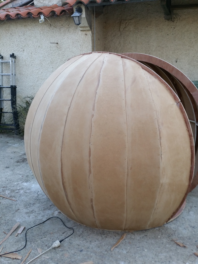

Voila la bête

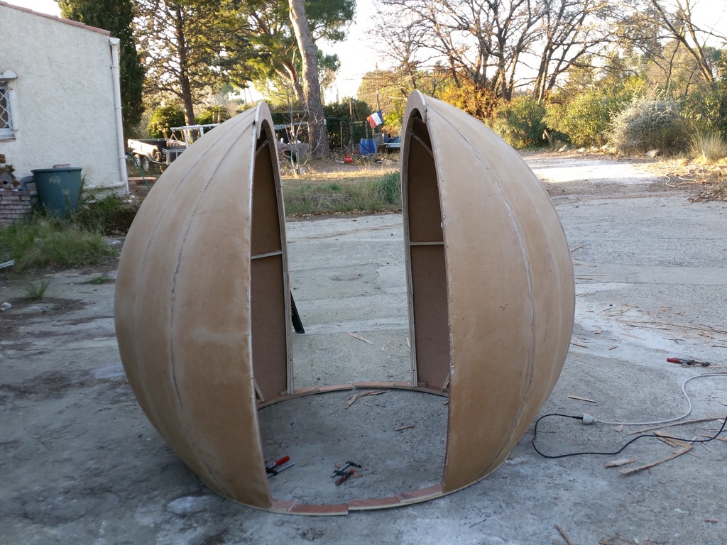

Mais je ne crie pas encore victoire loin de là car il me reste a résoudre, en autre , la motorisation du cimier car s'il s'ouvre en roulant vers le haut, la force ( pas celle qui est avec moi) est importante et que l'utilisation d'un moteur 220v pose actuellement un problème car les relais crament; reste l'option d'ouverture latérale en 2 vantaux qui serait moins lourde a mobiliser mais m'obligerait a modifier mon plan initial.
Ensuite je passerai au revêtement en fibre de verre etc etc ....suite en 2016
La vache tu es doué Daniel ! bravo ++
Superbe look cette coupole!
Beau résultat fin 2015
BRAVO Daniel
Salut Daniel,
En effet, c'est un travail impressionnant ! :shock: J'espère que tu vas résoudre le problème du cimier (peut-être avec un jeu de poulie pour démultiplier ? ) .
A bientôt Daniel,
Davy.
Daniel, oui des poulies façon voileux pour réduire les efforts.... La petite coupole que j'utilisais aurait pu être équipée comme ça...
Nous attendons tes avancées avec impatience...
Bravo ! Très joli travail !
