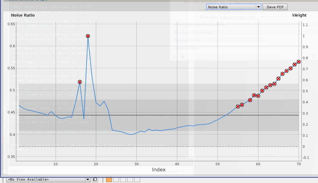

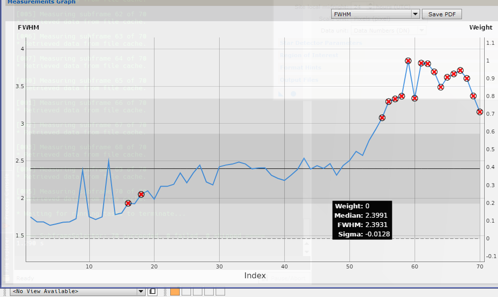

Cette fois j'ai sélectionné avant le [WeightBatchProcessing] 50 images (Précédemment 70) en utilisant [SubFrameSelector] en choisissant les critères FWHM et Noise ratio:
(Je ne sais pas si c'est pertinent, mais bon...) :)
