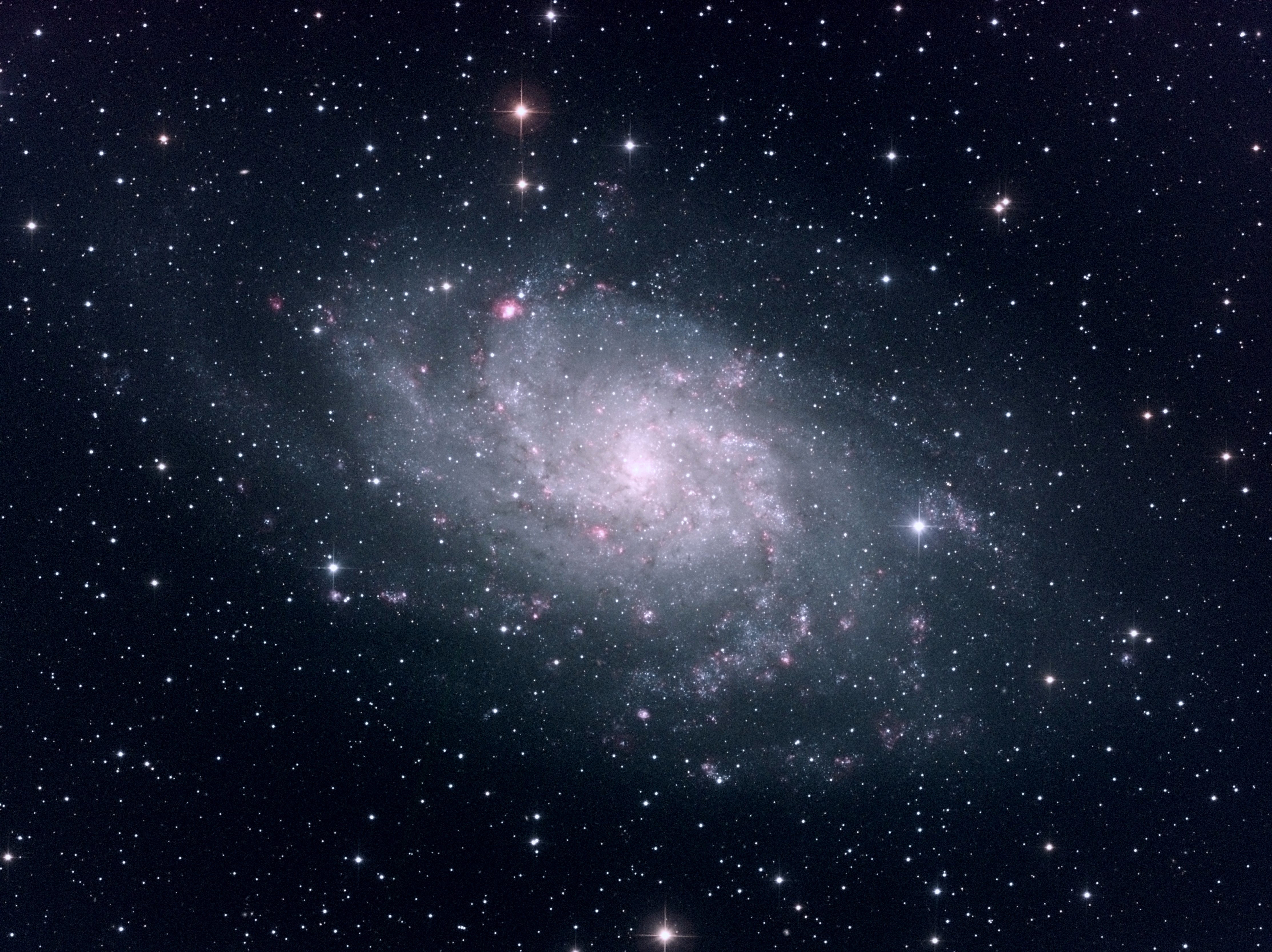

M33 en LRGBHa
Malgré tout, que pensez-vous de la dernière version ?
Je ne sais pas si ça se fait, habituellement, le LHaGB...

Sur mon écran, le fond tend un peu sur le rouge.
Après, c'est un laptop et le calibrage des couleurs ne doit pas être top

Yin_Zhen a écrit : 18 septembre 2020, 11:30 Malgré tout, que pensez-vous de la dernière version ?
De mieux en mieux, mais le fond du ciel semble toujours bruité.
Je ne suis certainement pas un référence :oops: mais en tant que débutant (Je parle de moi ;)) je te recommanderais aussi de télécharger la version gratuite de Pix, et pour apprendre à traiter utiliser ce process: https://millenniumphoton.com/traitement ... ixinsight/
C'est relativement simple pour débuter et le résultat encourageant.
La dessus tu joues aprés avec "curve transformation" et "automaticbackground"
Les Pro du traitement vont peut être se tirer les cheveux, mais pour y aller pas à pas je pense que c'est pas mal ;) A toi de voir car ton image mérite 8-)
Une autre version... 33% de Ha dans la couche R...
Mmmm... peut-être un peu verte...
Un peu mieux ?
Yin_Zhen a écrit : 19 septembre 2020, 12:00 Un peu mieux ?
J'aime beaucoup celle ci 🤩
PH1L1PP3 a écrit : 19 septembre 2020, 17:18 J'aime beaucoup celle ci 🤩
Merci !

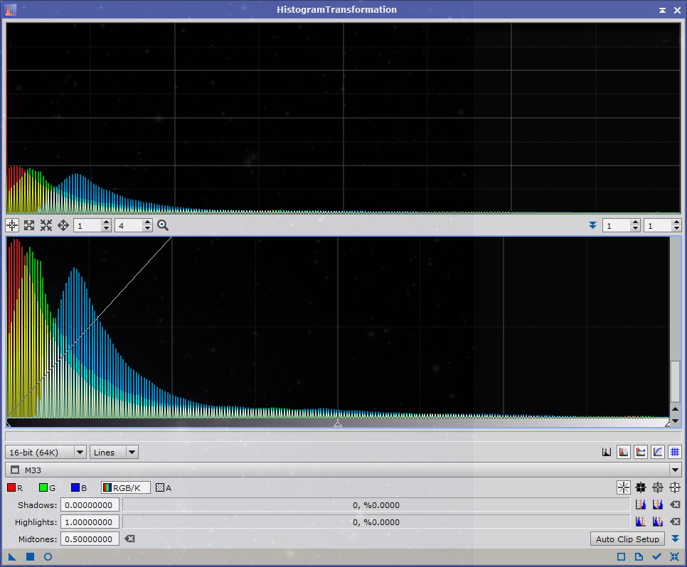

ça ne peut pas allez au niveau de la gestion des couleurs, tes RVBne sont pas alignés, le rouge est clippé, une partie du vert aussi. L'histogramme :
Il te faut aligner les couches couleur, et laisser de l'espace à gauche des courbes (idem en luminance)
Oui, j'ai retouché les niveaux un peu en mode pifométrique.
Après, pour l'alignement, je ne comprends pas, j'ai aligné les 5 couches comme un séquence SIRIL.
Bon, je vais tout refaire depuis le début...
Merci pour ton aide.
Yin_Zhen a écrit : 20 septembre 2020, 12:49 Oui, j'ai retouché les niveaux un peu en mode pifométrique.
Je ne sais pas sous Siril mais peut être que comme avec la foction histogramme de Pix tu dois pouvoir décaler l"histo de chaque couleur?
Sous Pix il y a la fonction Automaticbackgroud qui aide...
