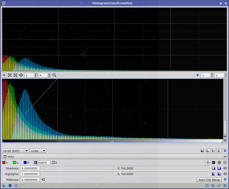

ça ne peut pas allez au niveau de la gestion des couleurs, tes RVBne sont pas alignés, le rouge est clippé, une partie du vert aussi. L'histogramme :
Il te faut aligner les couches couleur, et laisser de l'espace à gauche des courbes (idem en luminance)
Re: M33 en LRGBHa
Publié : 20 septembre 2020, 12:49
par Yin_Zhen
Oui, j'ai retouché les niveaux un peu en mode pifométrique.
Après, pour l'alignement, je ne comprends pas, j'ai aligné les 5 couches comme un séquence SIRIL.
Bon, je vais tout refaire depuis le début...
Merci pour ton aide.
