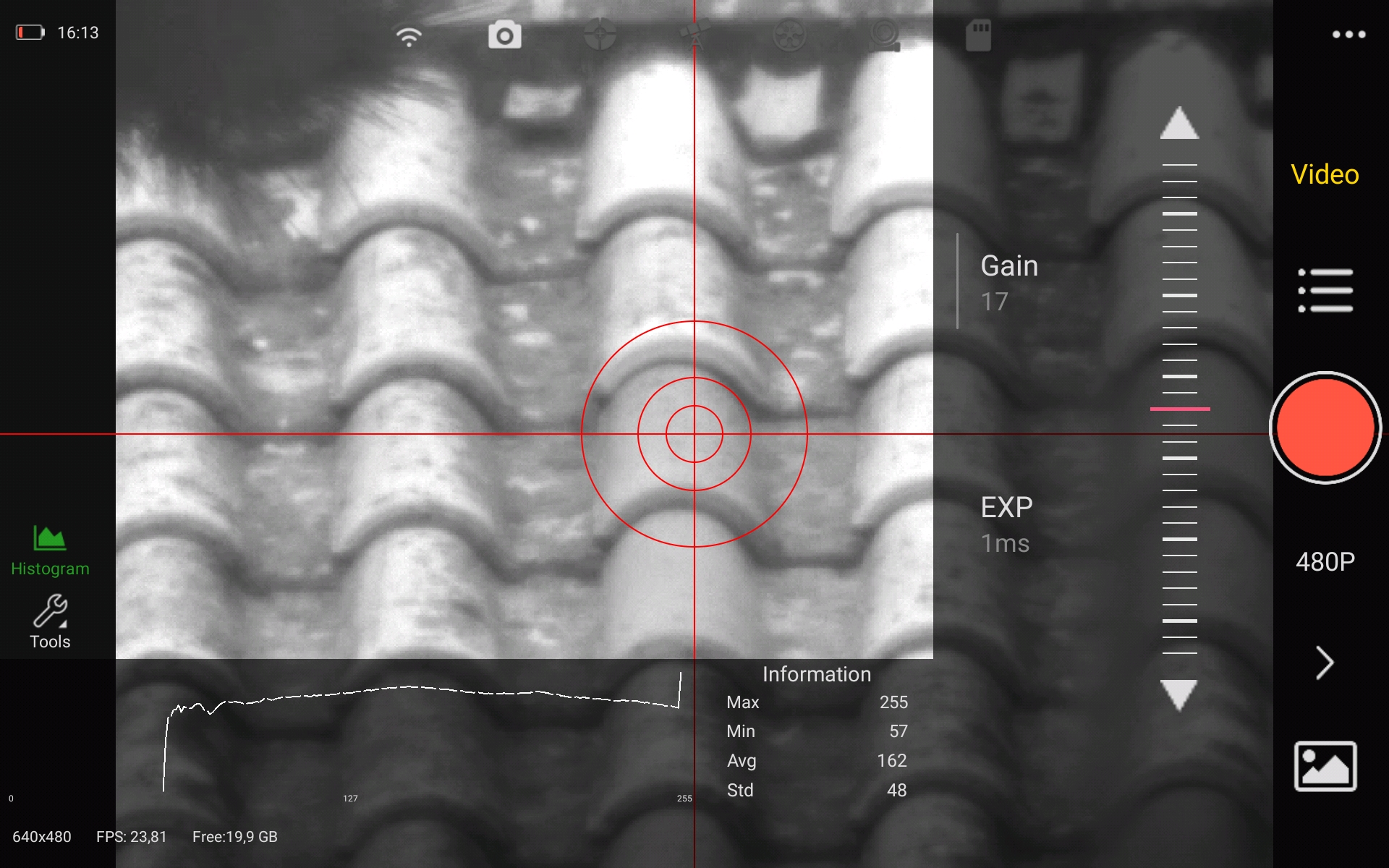

Après on s'attèle au réglage du champ, afin de faire correspondre la Lulu avec le C8... IL fait gris, j'ai un champ de vision très restreint, ça se complique un peu, mais bon j'y arrive après des essais sur des tuiles, je tente sur la seule antenne visible mais obstruée par des branches...

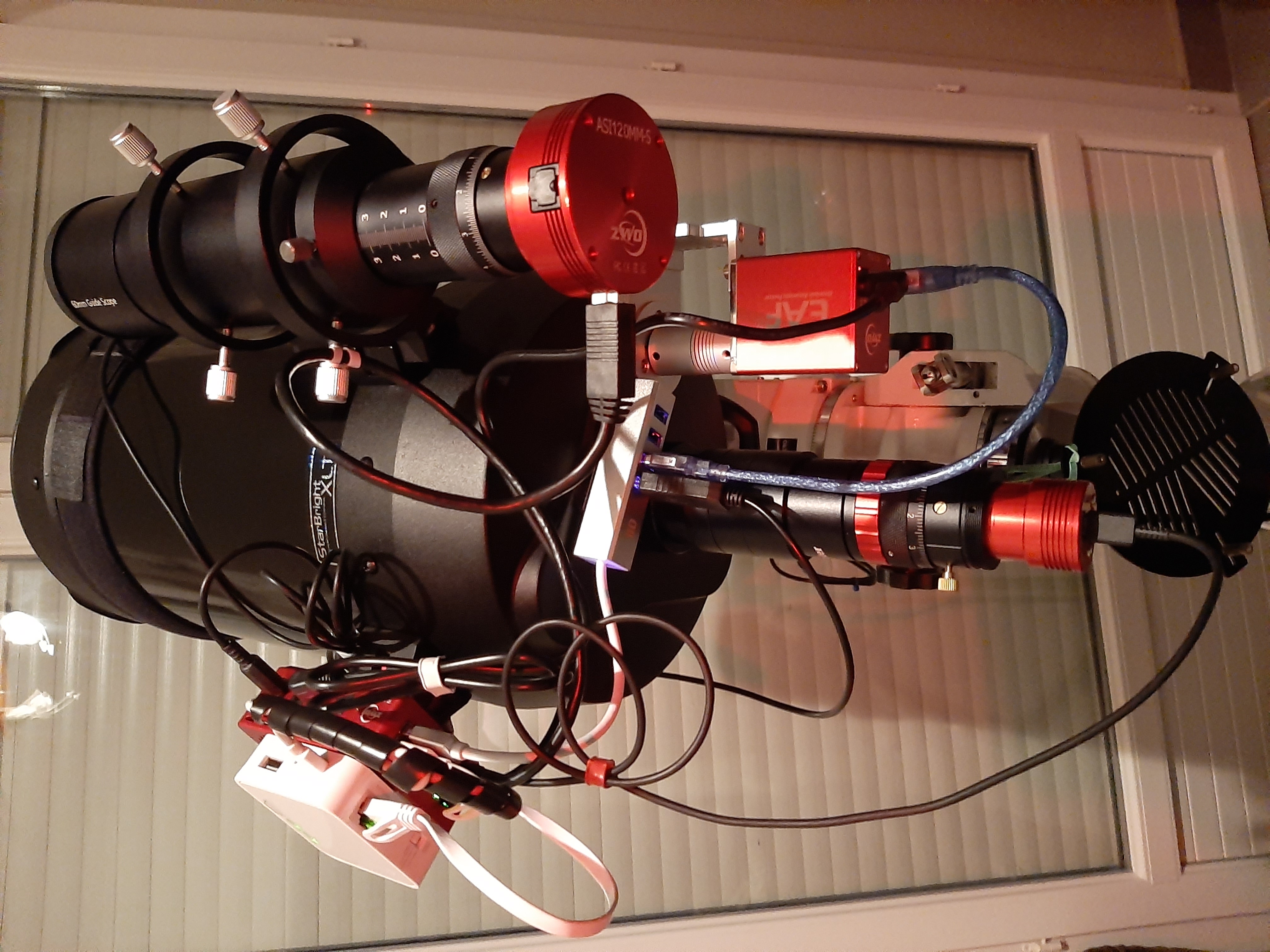

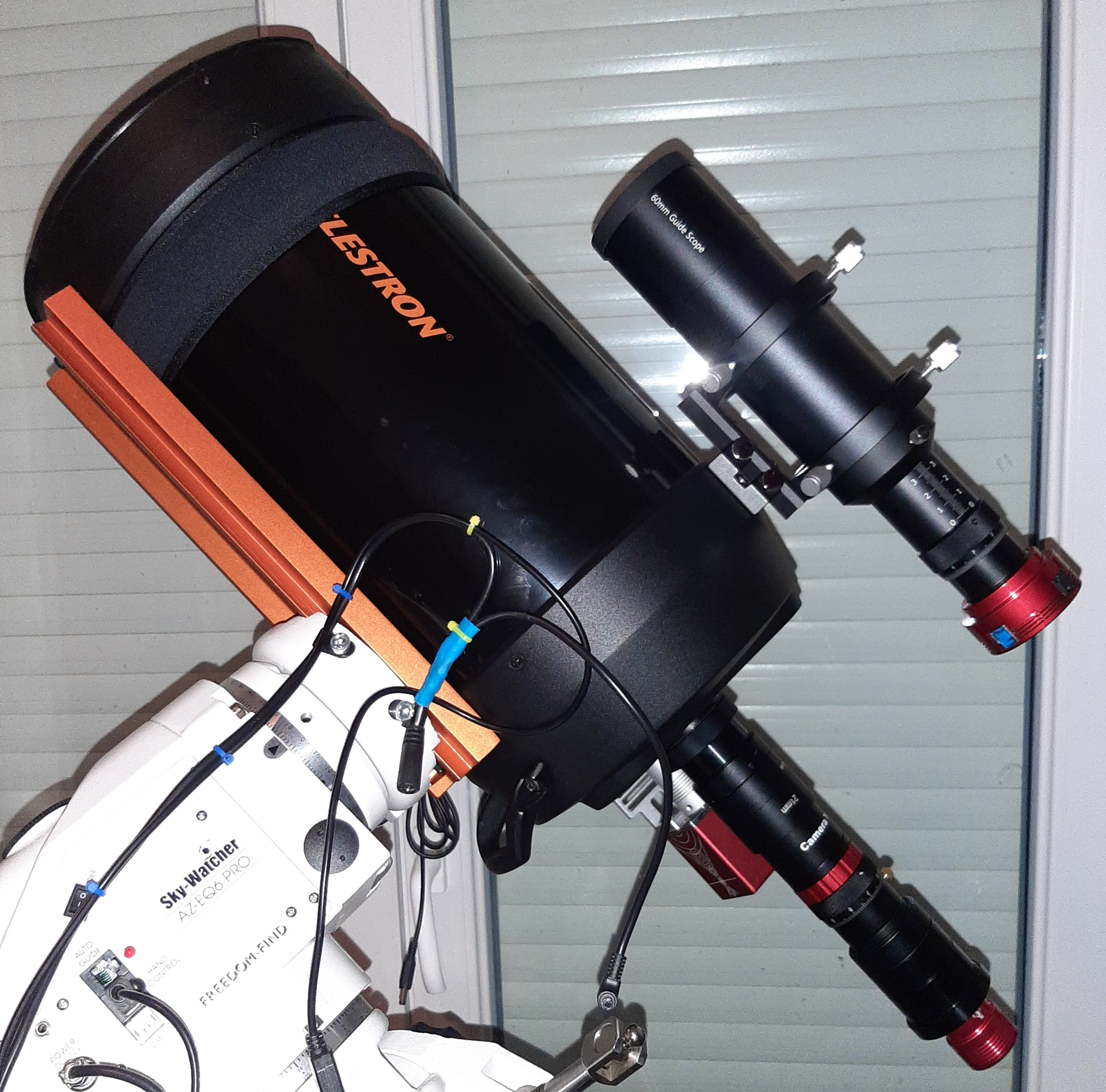

le montage semble bon. Vérifie que rien ne bouge au niveau du focuser de la lunette de guidage. Quand tu mettras les câbles pense à les attacher afin qu'ils ne mettent pas de contrainte sur la cam de guidage.

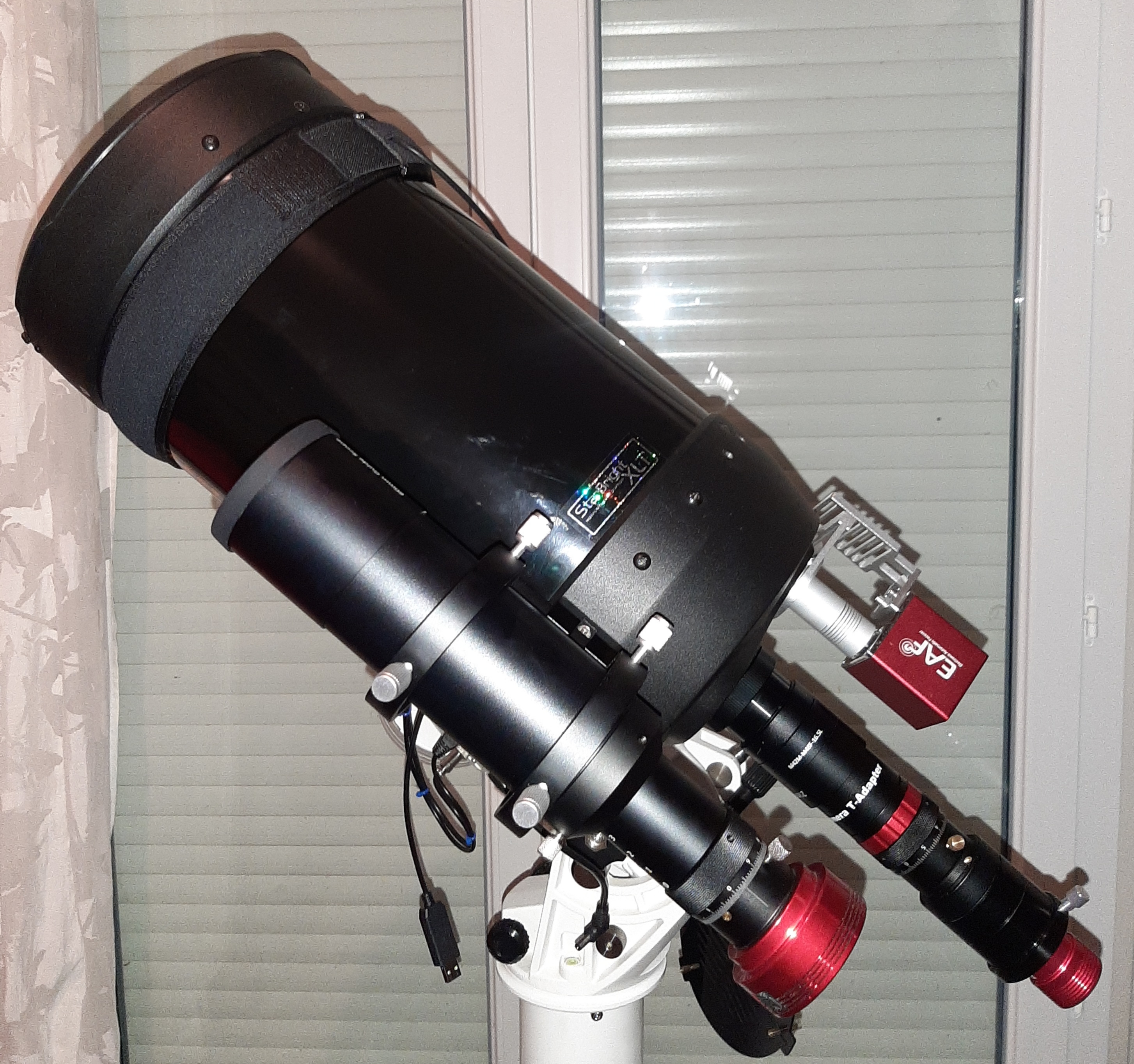

Montage de l'ASIair et cablage...J'ai dû intervertir la lunette guide :? Du coup il faudra la régler à nouveau...Faire et défaire...😁
centrage du champ de la Lunette sur celui du C8 refait suite au changement de position de la Lunette.

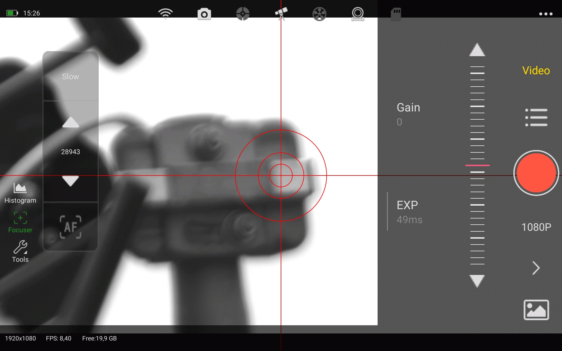

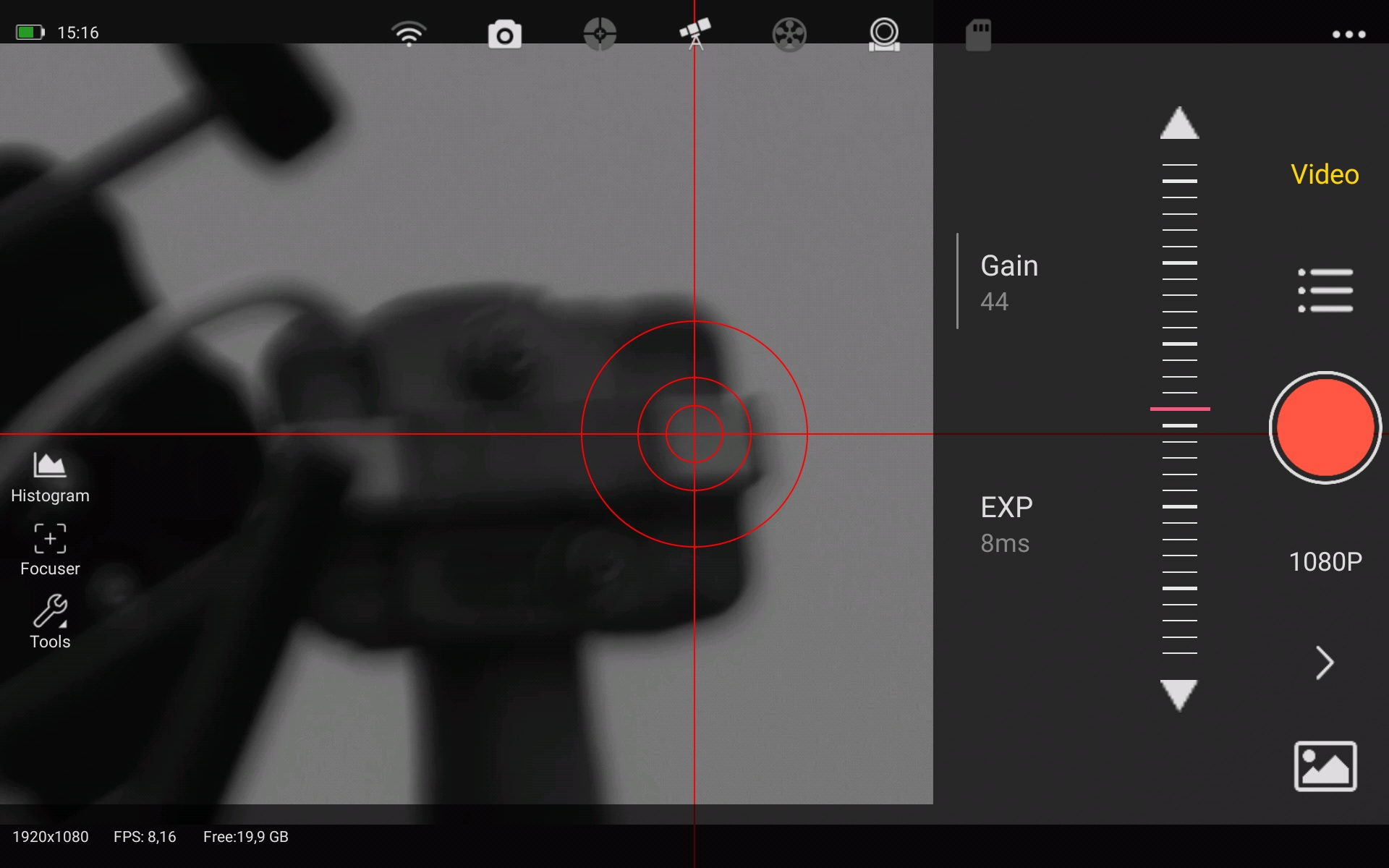

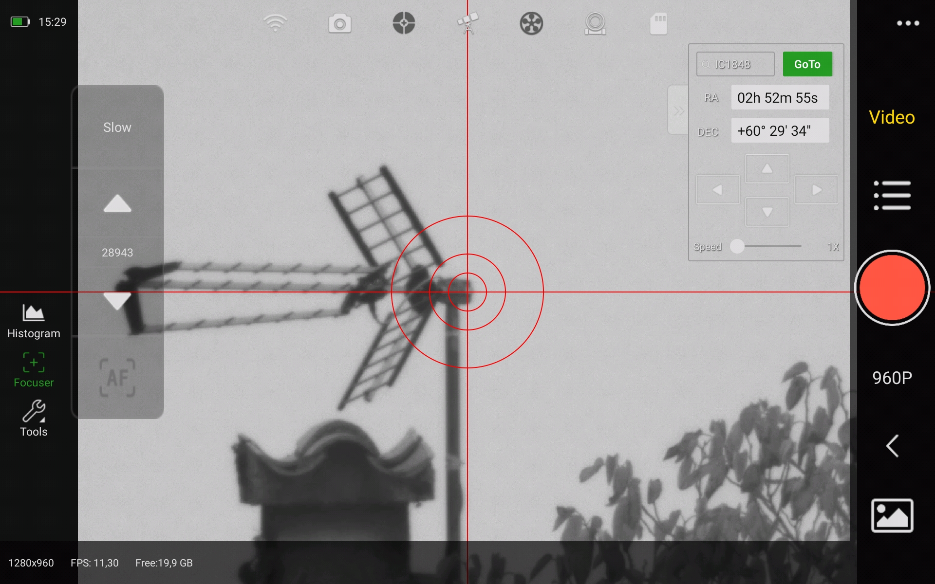

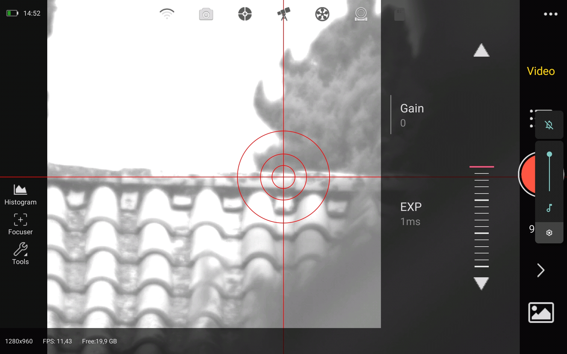

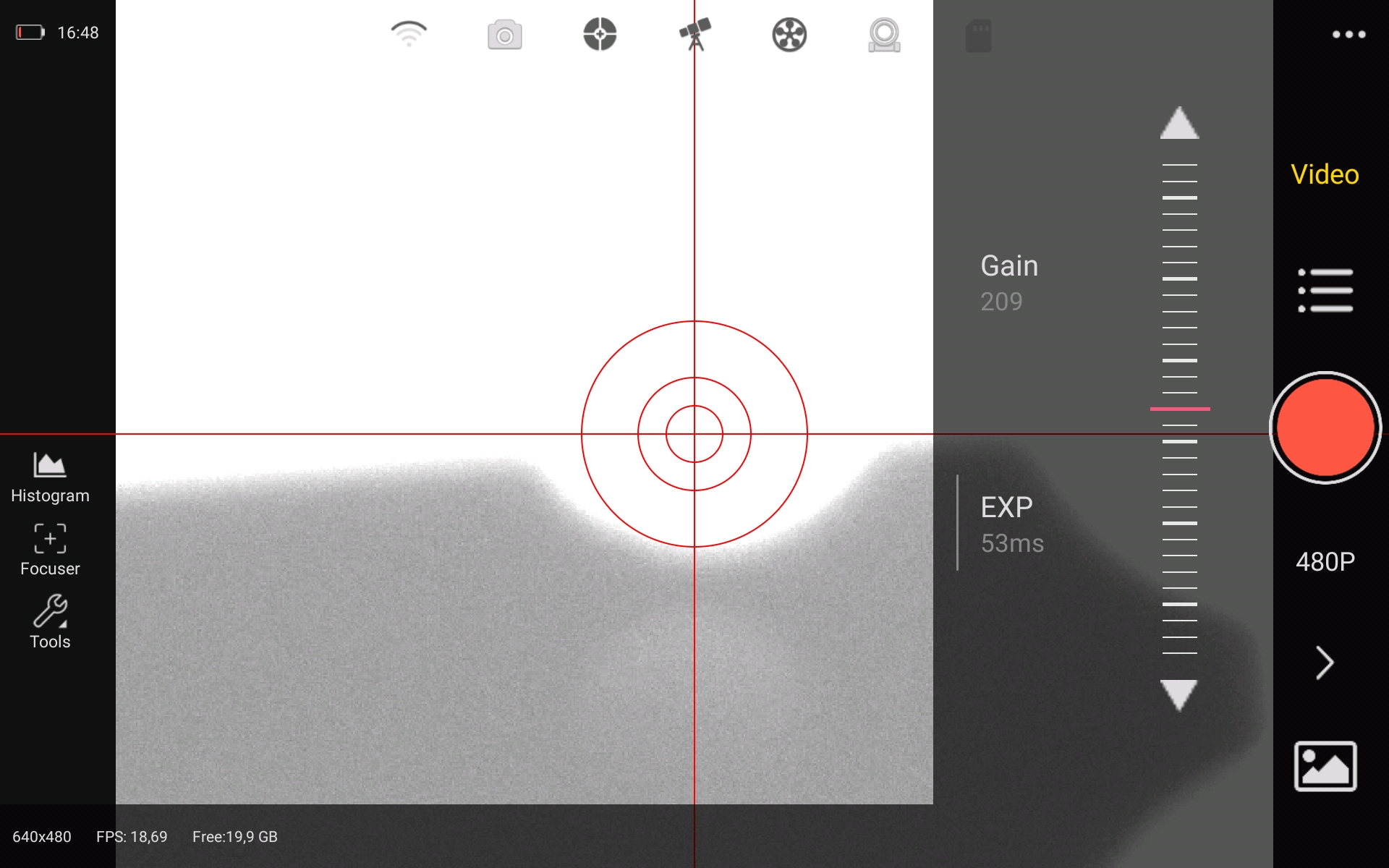

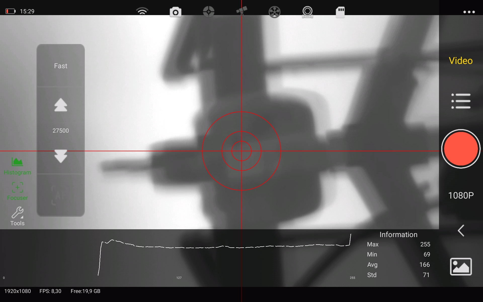

Visée du C8 réso 1080P:
Visée grossière de la Lunette à 960P:

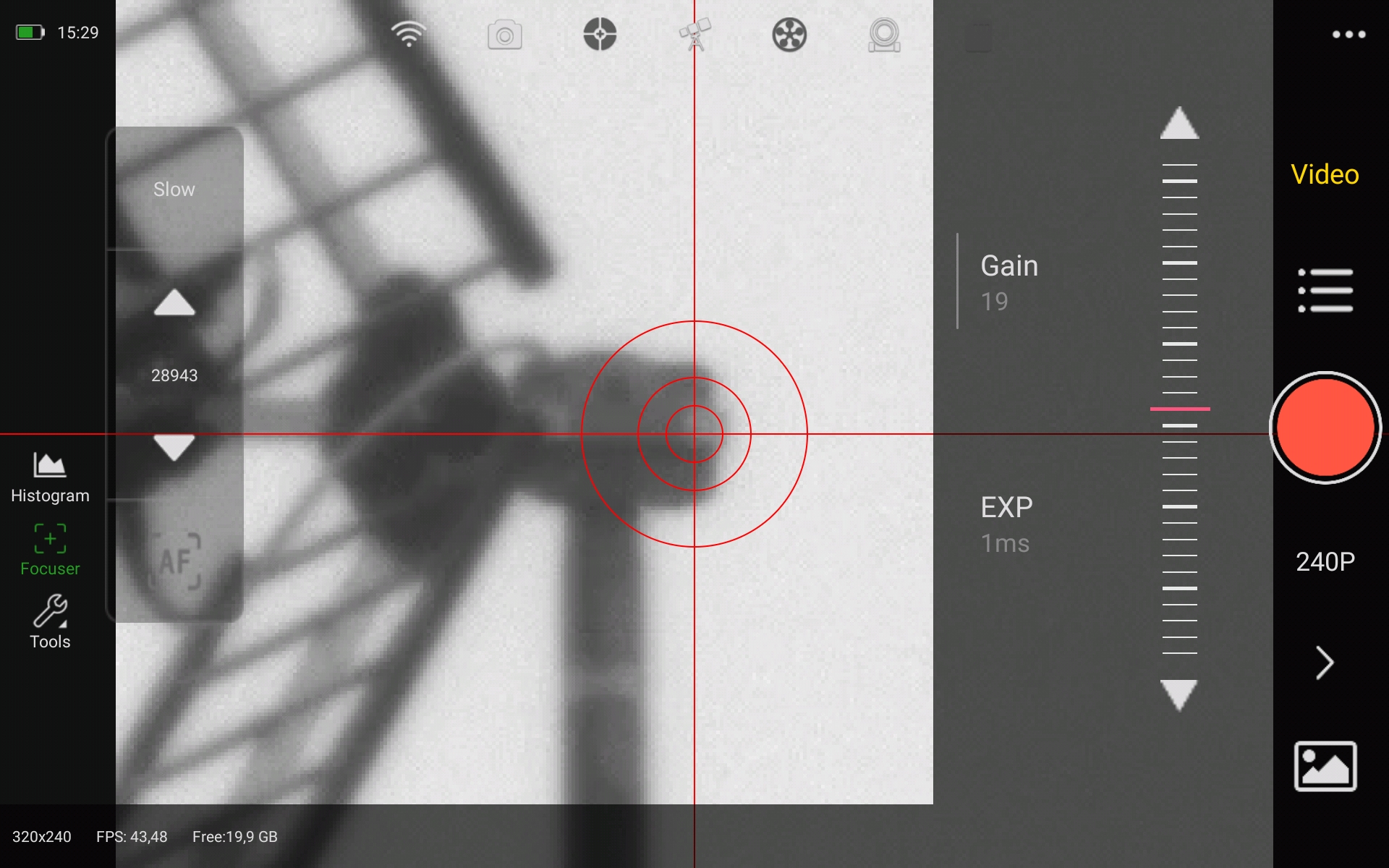

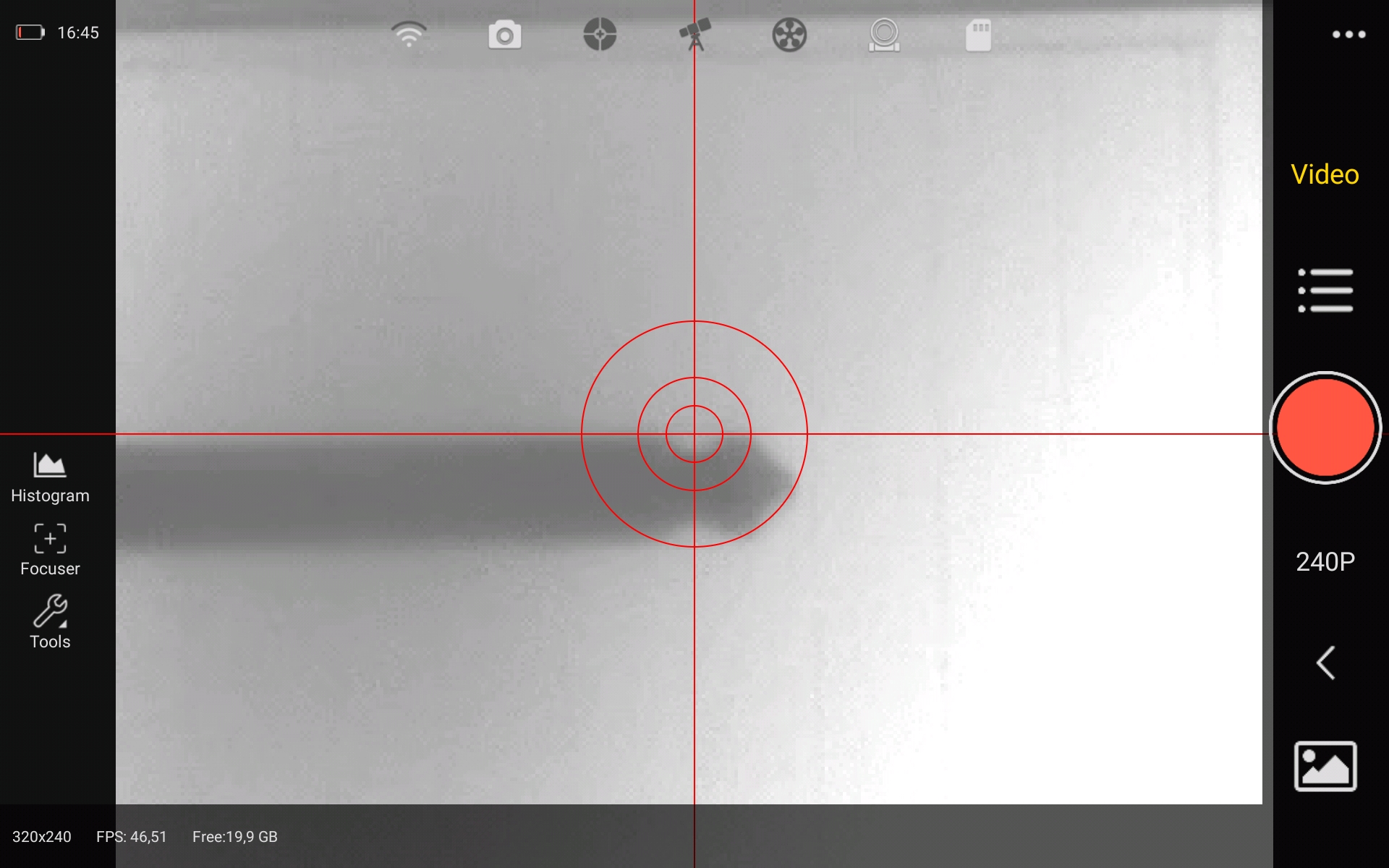

Affinage de la Lunette à 240P:

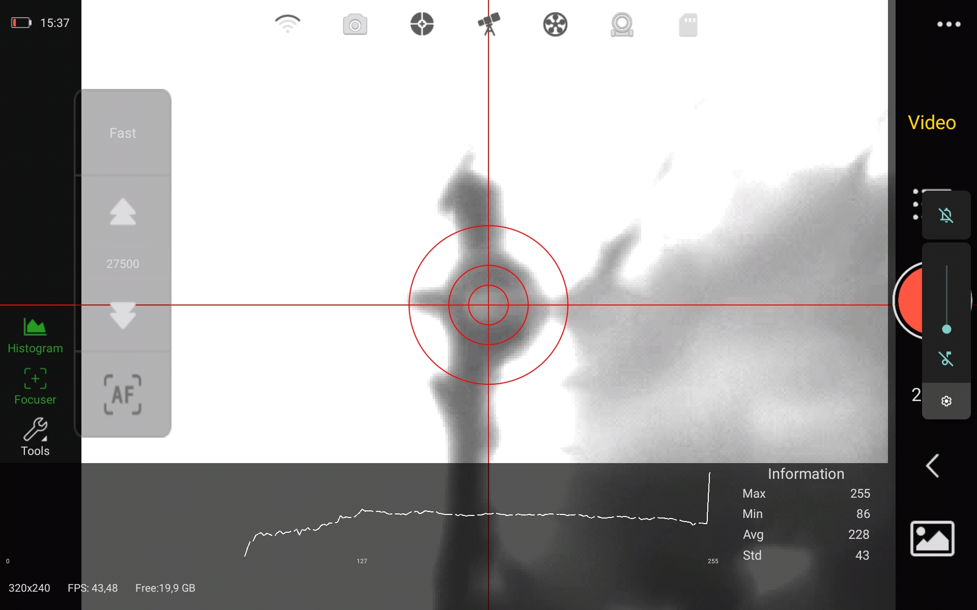

Vérif du centrage du C8; Ca a bougé légèrement lors du réglage de la Lulu:
L'ensemble pèse 8,150Kg. J'ai fait l'équilibrage sur la monture. Par contre le centre de gravité est décalé de l'axe du tube côté Lulu évidemment. Pensez vous que cela aura un incidence importante sur les moteurs de l'AZEQ6? J'envisage une vixen pour mettre la Lulu et l'ASIair dans l'axe... J'attends vos conseils. Merci.

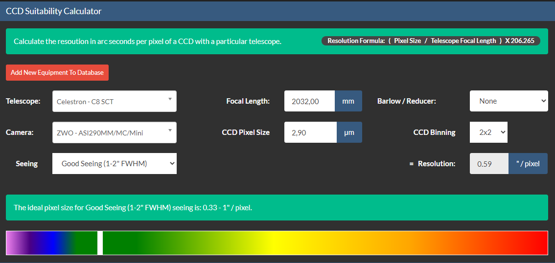

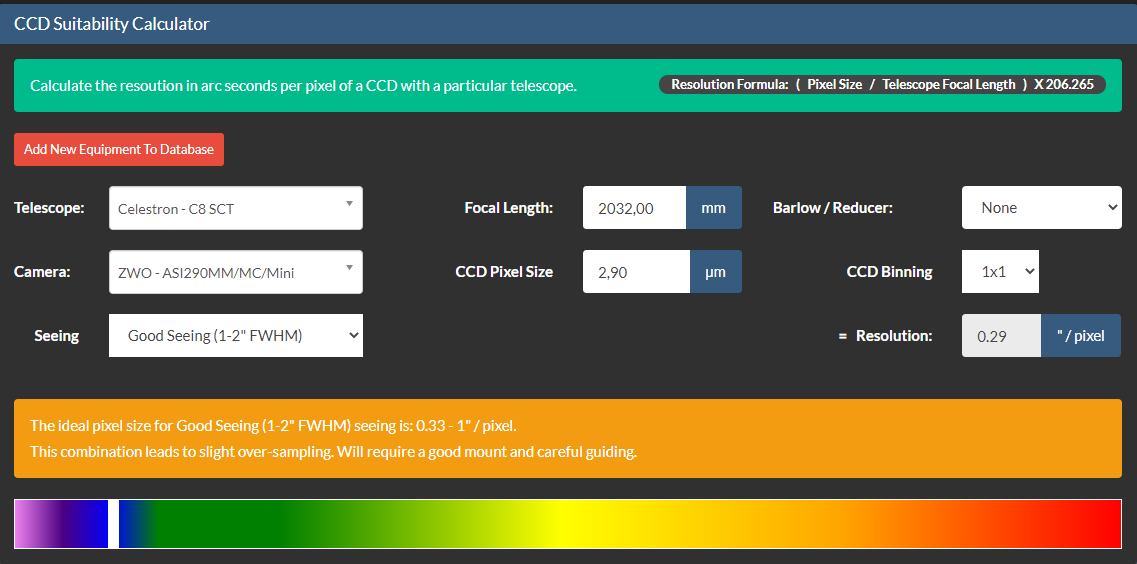

Est ce que le problème de MAP pourrait venir de l'échantillonnage qui en fait n'était pas bon en BIN 1X1 (Sur-échantillonage) et j'aurais du passer en BIN 2X2 voir calculs suivants...:
BIN 2X2
Référence: https://astronomy.tools/calculators/ccd_suitability
Je pense que tu découvres aussi la qualité du seeing de la région... c'est souvent assez mauvais pour le planétaire !
