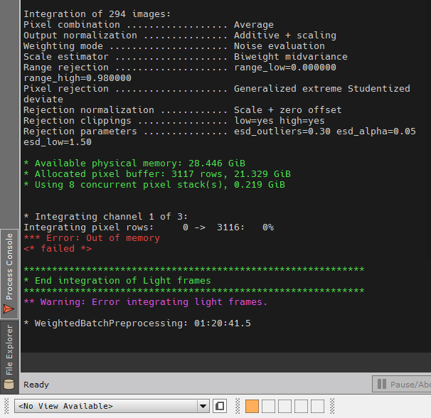

Marian a écrit : 11 novembre 2020, 20:38 Tu as essayé d'aligner une partie des images pour voir ? genre 100, puis 200...
Essai 150 > plantage, 100 > plantage, 57 > plantage
Toujours "Out of memory" après l'intégration de la première colonne :roll:
C'est tout de même bizarre non? Car ça ne le faisait pas auparavant...
Et au fait, je viens de vérifier, mon PC est un:
HP Pro Desk 490 G2 MT
Intel Core i7-4790 CPU @ 3.60Ghz 16Go de RAM sous W10
Je l'ouvrirai pour voir le nombre et la capacité des "RAM slots" et commanderais de la RAM en conséquence.
Là je vais bouger donc lancer la vérif mémoire RAM...

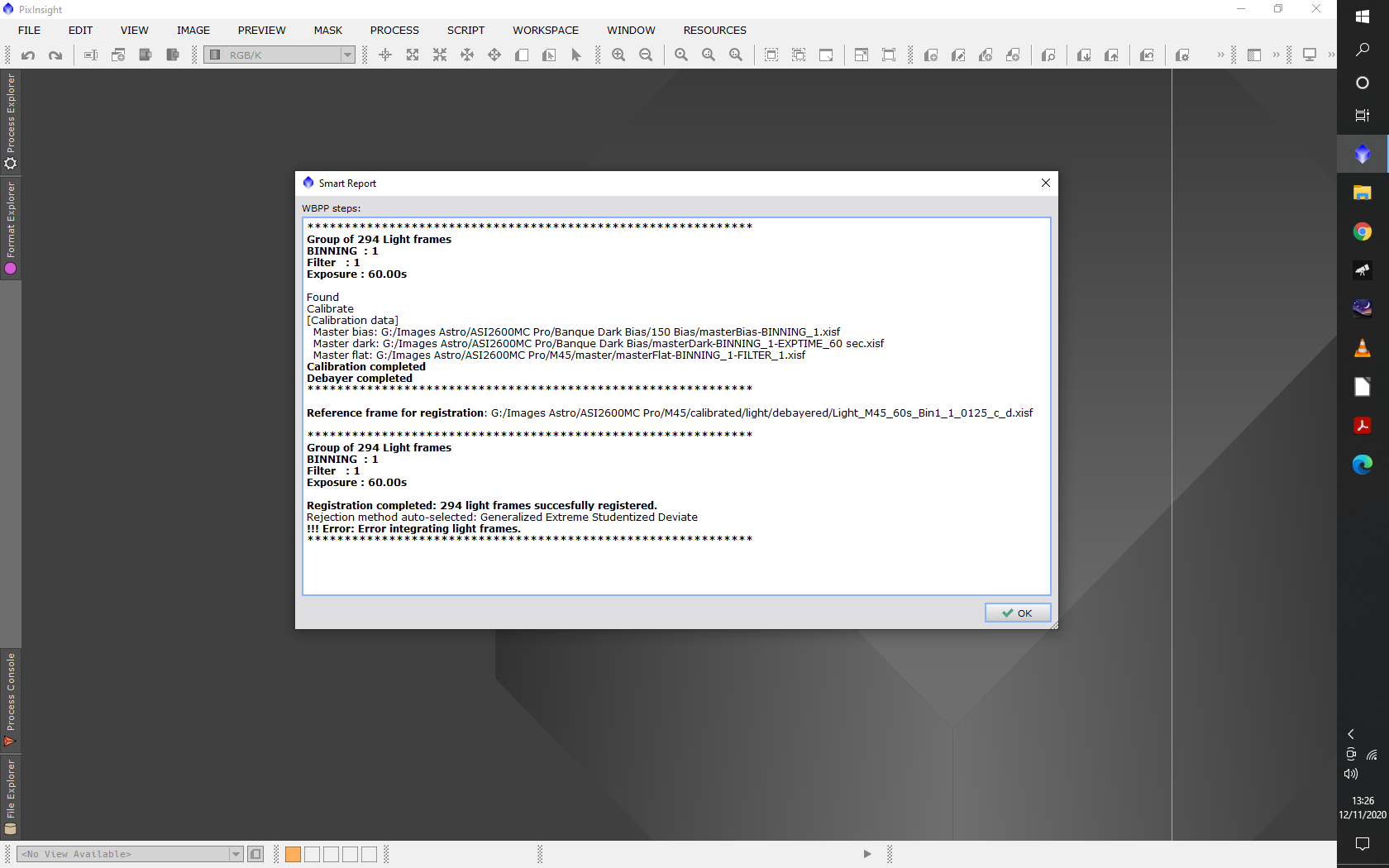

Même plantage en passant de 18Go à 32Go de RAM.
Je fait le test avec un précédent prétraitement qui avait fonctionné avec 138 x 180 sec.
J'avais fait mise à jour de Pix avant de réutiliser le prétraitement, ça vient peut être d'un "bug". Si ça replante je signalerai à Pix
Capture d’écran (30).png (172.81 Kio) Consulté 3534 fois
Capture d’écran (31).png (42.98 Kio) Consulté 3534 fois

@Djakar Hé bien c'est passé impec avec les 138 x 180. Je ne comprends pas...
Du coup les brutes de M45 sont en chargement sur OneDrive pour voir si ça passe chez toi...
J'utilise [WeightBatchProcessing] Pour l'image de réf. prendre la #125 ;)
Je te dis quand c'est fini de charger. Par contre j'ai une connexion de mer2 :D soit patient!
