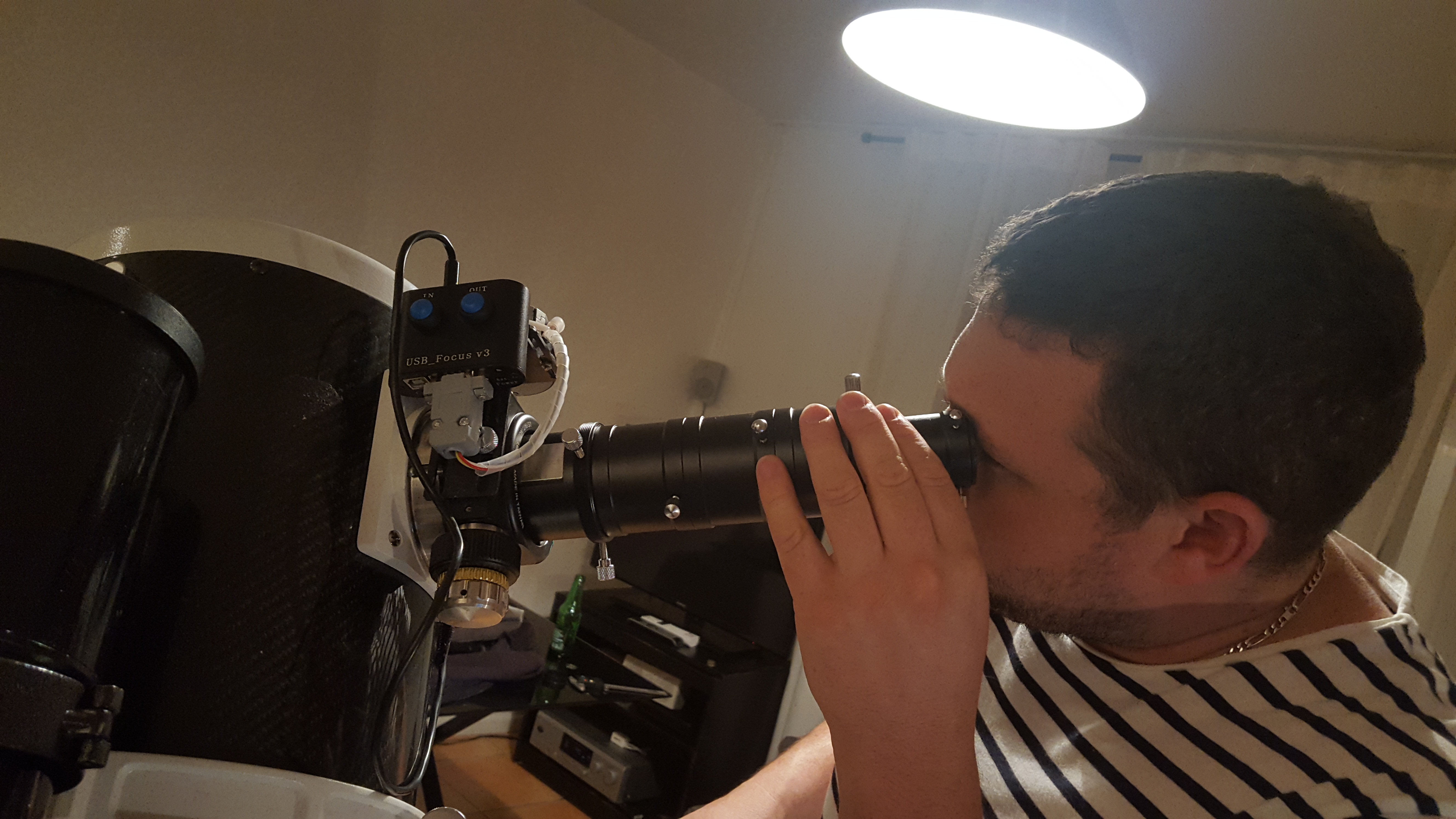

Re: Collimation Newton, araignée et secondaire...
Publié : 07 octobre 2016, 15:21
En tout cas on peut dire qu'il fallait de l'allonge. MORTDERIRE3
Publié : 07 octobre 2016, 15:30
C'est cool de pouvoir collimater à l’intérieur ...
Publié : 07 octobre 2016, 17:26
par veloastro
salut Max et nico
tu vois le bord du secondaire dans le Cheschire avec cette allonge ,? j'ai plus d'allonge et je ne le vois pas complètement ;
là tu regarde sans !!!

Alors je sais plus parcequ'on a tellement intervertit les tube allonge que je ne sais plus d'autant que nous avons fait deux setup differents (et ou, Max a un PO de riche...)
Ce que j'ai retenu de la scéance d'hier soir:
1 - c'est œilleton pour mettre le primaire centré dans le secondaire
2- Cheshire pour mettre l'oeillet au centre de la crois du cheshire
3- Si l'offset du secondaire est bon on y arrive du premier coup, mais si l'offset selon la vis centrale du secondaire est mauvais la il faut jouer sur la hauteur du secondaire. En partant du principe que l'offset selon l'axe du PO est ok (miroir coller décalé, ca se voit bien a l'oeil nu)
Exemple, moi j'ai vachement enfoncé le secondaire dans le tube (dévisser le secondaire pour le faire descendre dans le tube) puis j'ai alterner 1 -2 - 3 en faisant remonter l secondaire dans le tube (visser par 1/4 de tour).
Au final on a réussi a centrer le primaire dans le secondaire (a l'oeilleton) et le viseur du cheshire dans l'eoillet du primaire
Et c'est ainsi que l'offset selon l'axe du tube se fait de lui même
