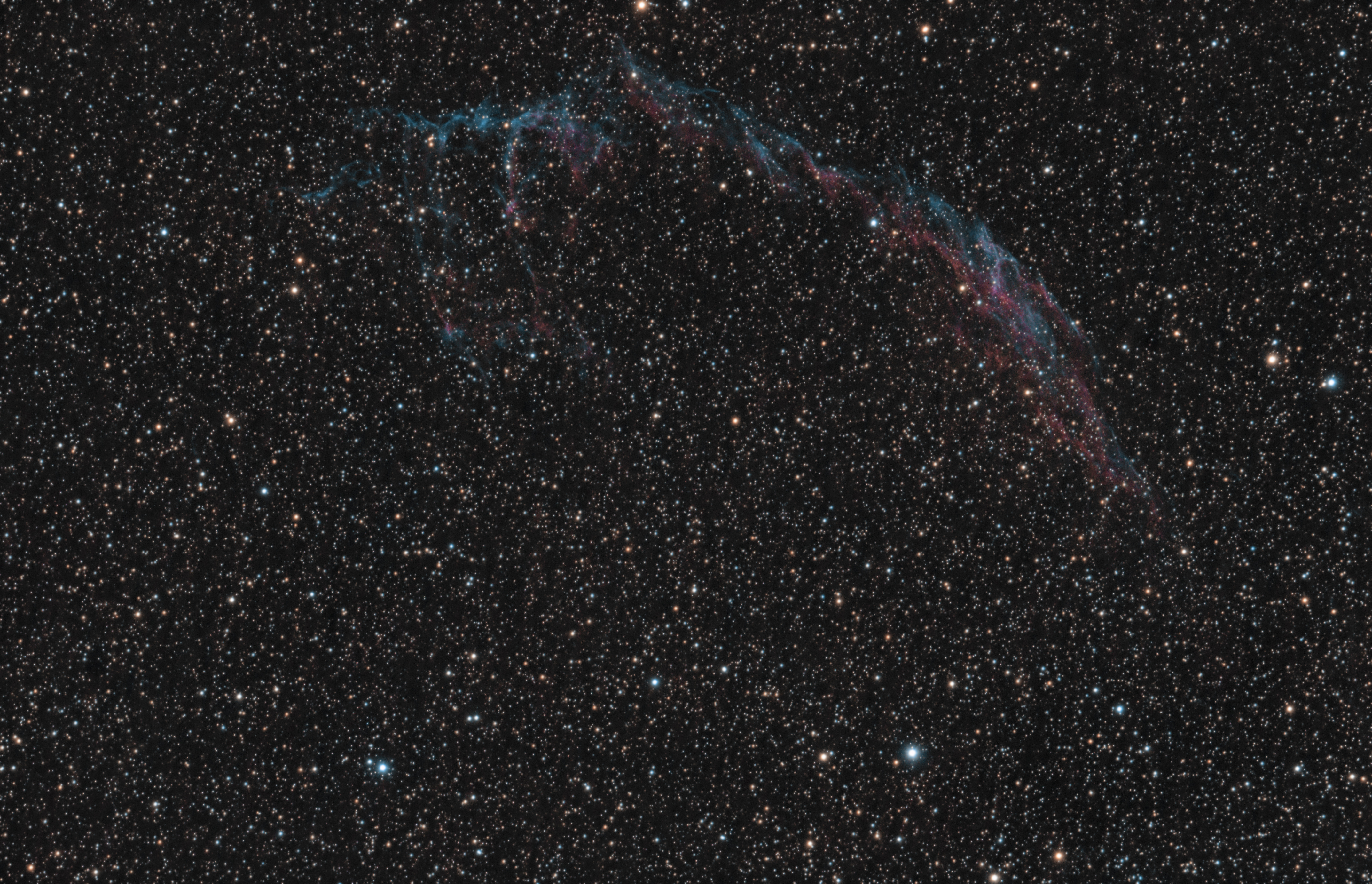

Voici un petit essai vraiment rapide sur ton image PierreLo,
je ferai le détail du traitement demain. ;)
Le non défiltrage se fait sentir sur ce genre de cible il y'a beaucoup d'étoiles et la neb' sort difficilement,
pour les couleurs, comme le filtre fausse un peu la donne, j'ai fait à ma sauce. :mrgreen:

Merci beaucoup Max ! Elle est top même si je suis déçu que pour 5,3 heures de temps de pose elle ne ressorte que si peu :-(
Ce qui me rassure c'est que j'arrivais au même résultat en suivant les vidéos de l'AIP !
Par contre il faut que j'essaie un traitement L-RVB, peut être que j'arriverai mieux à contrôler la montée du bruit sur les couleurs ! ;-)

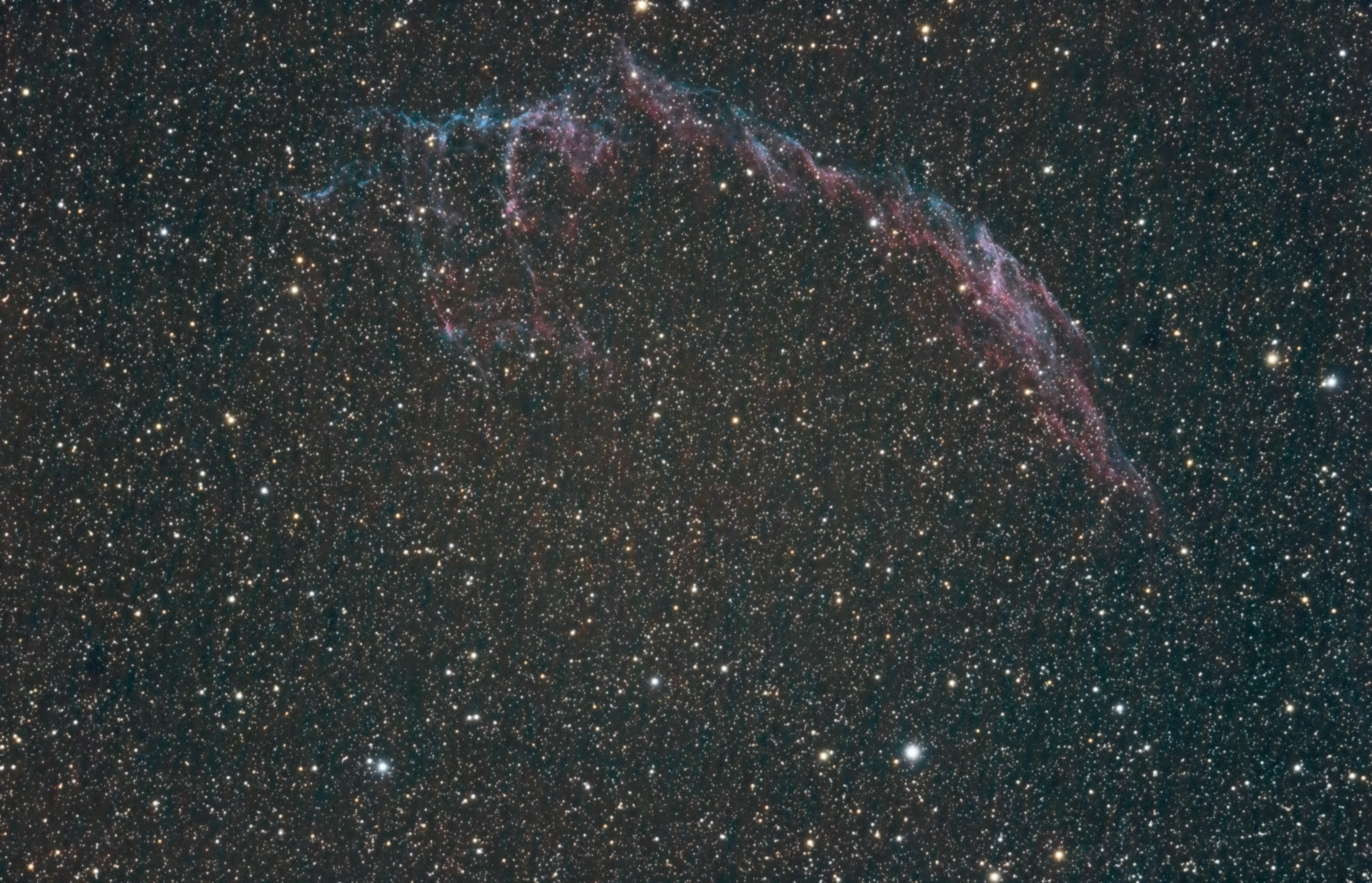

Salut Pierre-Lo,
J'ai fait un essai moi aussi. Ce n'est qu'à la fin du traitement que j'ai vu mon fond de ciel :/ ...
Bon en même temps, entre midi et deux c'est chaud :p
