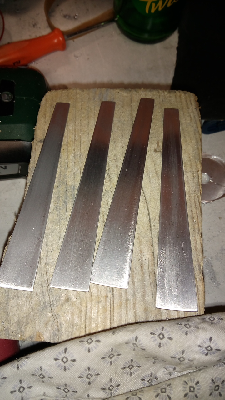

aller c'est parti pour l'araignée...

Ouah ! Super Nico !
Tu as découpé les pattes de l’araignée dans de l'alu ou de l'inox ?
En tout cas, beau boulot !!
On attend la suite :).

je les ai découpées dans de l'alu, mais je pense rencontrer quelques difficulté au pliage, l'alu se découpe bien mais a tendance a casser ou fissurer au pliage.
Je pense les refaire en inox... Il me faut juste une plaque...

Prochaine étape l'araignée et j'ai trouvé pas mal d'info sur astrourf: http://www.astrosurf.com/ubb/Forum2/HTML/039593.html
Je vais tenter de les faire en inox, l'alu se fait aussi mais il y a apparemment moins d’interactions avec les "pattes" dans l'IR avec l'inox. je vais tenter de trouver du 0.8mm d'épaisseur
L'Alu passe au niveau pliage dons des pattes d'araignée en alu ça peut le faire avec du 1mm.
