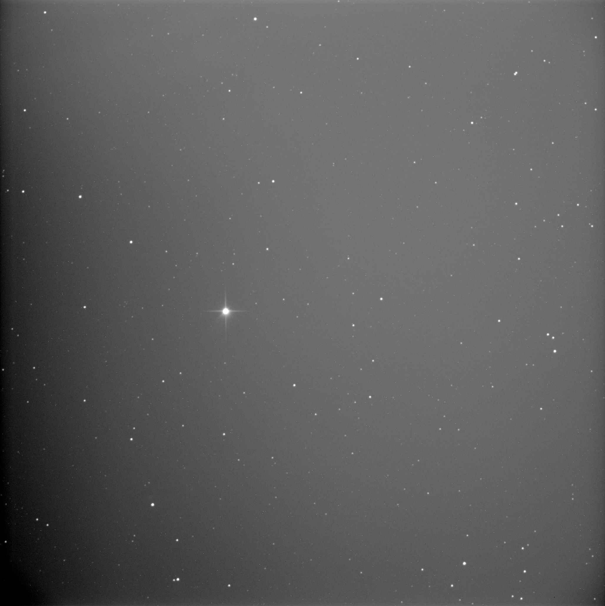

allez !!!! on continue et pour le coups je commence a être satisfait... Après avoir rajouté encore un peu de BF, j'ai fait quelques tests hier soir de mon observatoire a ouverture latérale :rock: :rock:
test moravian BF2.jpg (302.3 Kio) Consulté 2611 fois
Je trouve pour le coups que les étoiles sont plutôt bien corrigées.

C'est génial Nico la c'est propre !!!

:bravo: Niko! C'est superbe vivement les jours ss lune!
