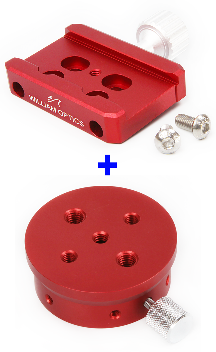

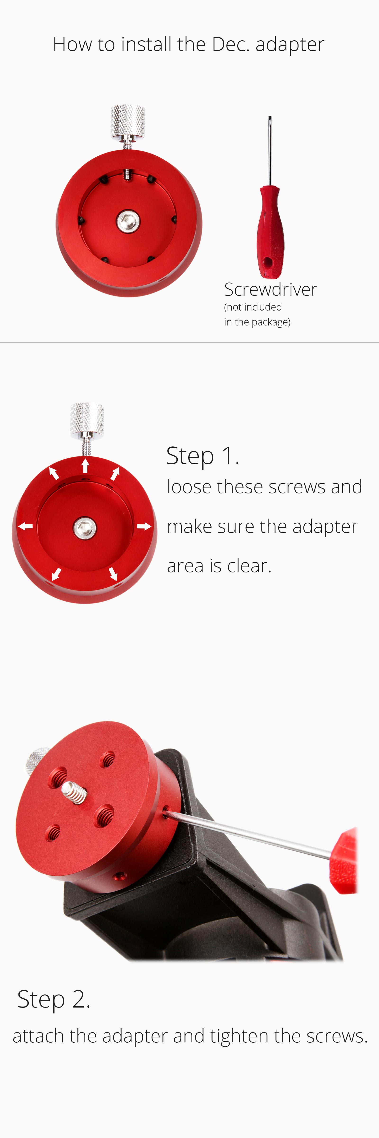

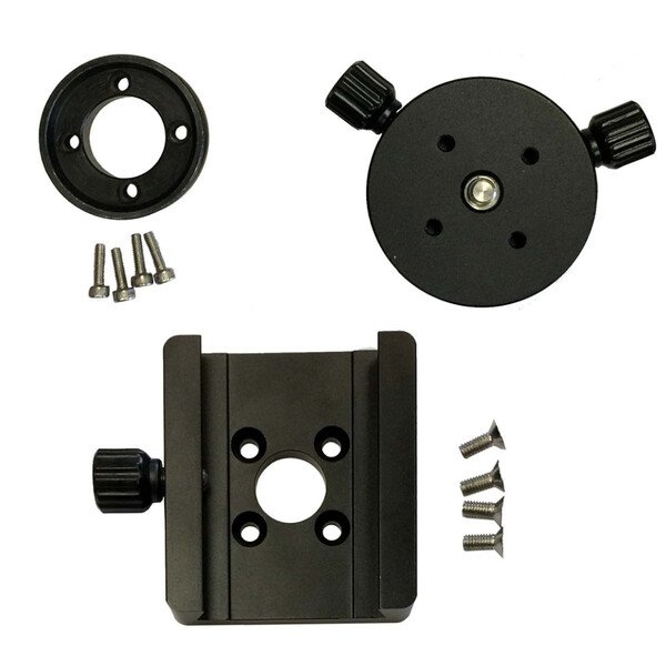

En fait, l'axe de déclinaison de la SkyGuider Pro est un axe simple que l'on tourne à la main sans possibilité de réglage en rotation fin comme la Sky Adventurer. On le bloque avec une vis radiale et il y a un jeu important en rotation tant que la vis n'est pas serrée donc le pointage avec une petite lunette est difficile à garder après le serrage de celle-ci. Dans la WO on a des vis de réglage du jeu en rotation et une attache de queue d'arronde plus soignée.
Je vais essayer de dessiner un adaptateur de la solution SkyWatcher pour la SkyGuider Pro afin d'avoir une solution optimum. Je te tiens au courant
WO solution avec la fixation
WO declinaison.png (859.39 Kio) Consulté 11853 fois
WO solution
WO solution
iOptron Dec adapter 5.jpg (344.37 Kio) Consulté 11853 fois
2eme solution fixation complète
1ere solution: l'axe de rotation et la fixation simple

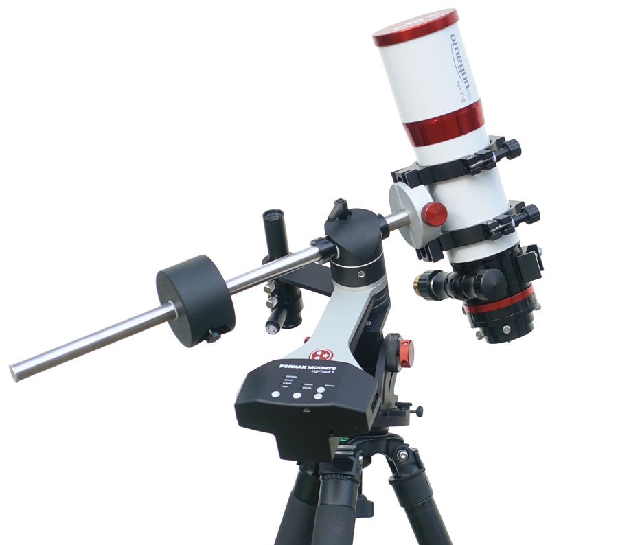

La Fornax Lightrack II est une monture qui me fait de l'œil. Pour ceux qui souhaiteraient avoir plus d'infos vous pouvez aller directement sur le site Hongrois de Fornax ou aller voir la review de Dave sur webastro:
https://www.webastro.net/forums/topic/1 ... htrack-ii/
Elle est vraiment intéressante pour sa qualité de suivi et pour sa capacité de charge.
Par contre, sa durée max de suivi est de 107 minutes, sont alimentation est en 12V et sont prix est vraiment trop élevé pour moi.
Pour ceux qui serait intéressés, j'ai fait une petite simulation tarif d'un setup Fornax avec contrepoids pour avoir une capacité de charge maximale donnée à 12kg.
Attention les prix sur le site Fornax sont Hors Taxes.
Fornax Lightrac II -> 600€ TTC
Kit Contrepoids Fornax FMC-100 -> 440€ TTC
Base équatoriale William Optics -> 300€ TTC
Viseur Polaire SW neq3.2 -> 45€ TTC
Illuminateur viseur polaire neq3.2 -> 32€ TTC
Trépieds Benro Mach3 tma27a-> 120€ TTC
Batterie Celestron lithium 18771 -> 157€ TTC
TOTAL avec contrepoids: 1694€
Je précise que pour un setup sans contrepoids la facture baisse de 440€ mais il faudra rajouter une rotule ball head:
Ball head TS charge 8kg -> 40€
Pack Fornax ci-dessus sans contrepoids -> 1254€
TOTAL avec ball head: 1294€
exemple SETUP FORNAX CONTREPOIDS
