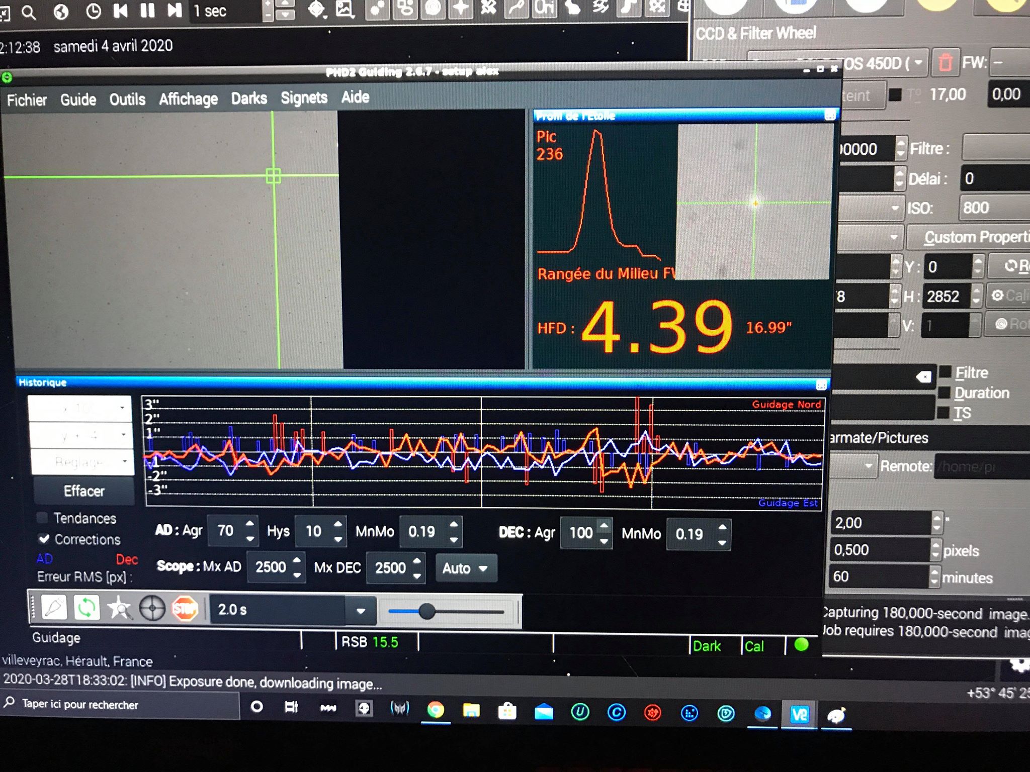

salut , je relance le sujet !!
j'ai enfin reussi hier soir a lancé mon premier guidage , j'ai pu faire des pose de 180 sec facilement mais le temps d'arrivé a tout faire fonctionné il était tard j'ai rien essayer de plus !! j'ai donc fait des tests sur M97 mais les images se sont sauvegardé sur le Pi4 en FITS et mes offset flat en RAW sur l APN je n’arrive pas a les assemblé je vais voir cela aujourd'hui ..
un petit problème tout de même , je m'adresse aux possesseurs de kstar , j'avais un probleme que j'ai résolu hier soir sans savoir comment j'ai fait , je m'explique :
1- a chaque fois que je pointé sr un objet , j’étais complètement dans le choux , je me suis rendu compte que mon Rpi4 ne mémorisait pas l'heure ce qui me faussai la map du ciel , donc maintenant a l'allumage je configure l'heure du RPi4 . voir a ajouté un petit gps usb
2- après cela il a continué a pointé n importe ou , chose qui ne m'arrive pas quand je pointe avec ma raquette goto ? c’était comme si le point de départ de mon télescope était faux , j'ai commancé a cliqué n'importe ou dans ekos , j'ai donc fait effacement des config monture ( point de parking ect ) et dans l'ongler "aligner" une sorte d’alignement goto par photo astrométrie , il me semblé avoir fait n'importe quoi , et pourtant après cela voila que mon télescope était réglé impeccable , j'ai pointé lune puis vénus les objet était parfaitement centré .
3 - une fois que les objet etait bien pointé j'ai reussi a lancé le guidage , sans aucun reglage préalable car je n'y comprend rien mais cela a fonctionné ...
si il y a des professionnel de KSTAR peut être pourront il éclaircir la methode d'alignement a pratiqué avec kstar pour que le matériel soit opérationnel .
