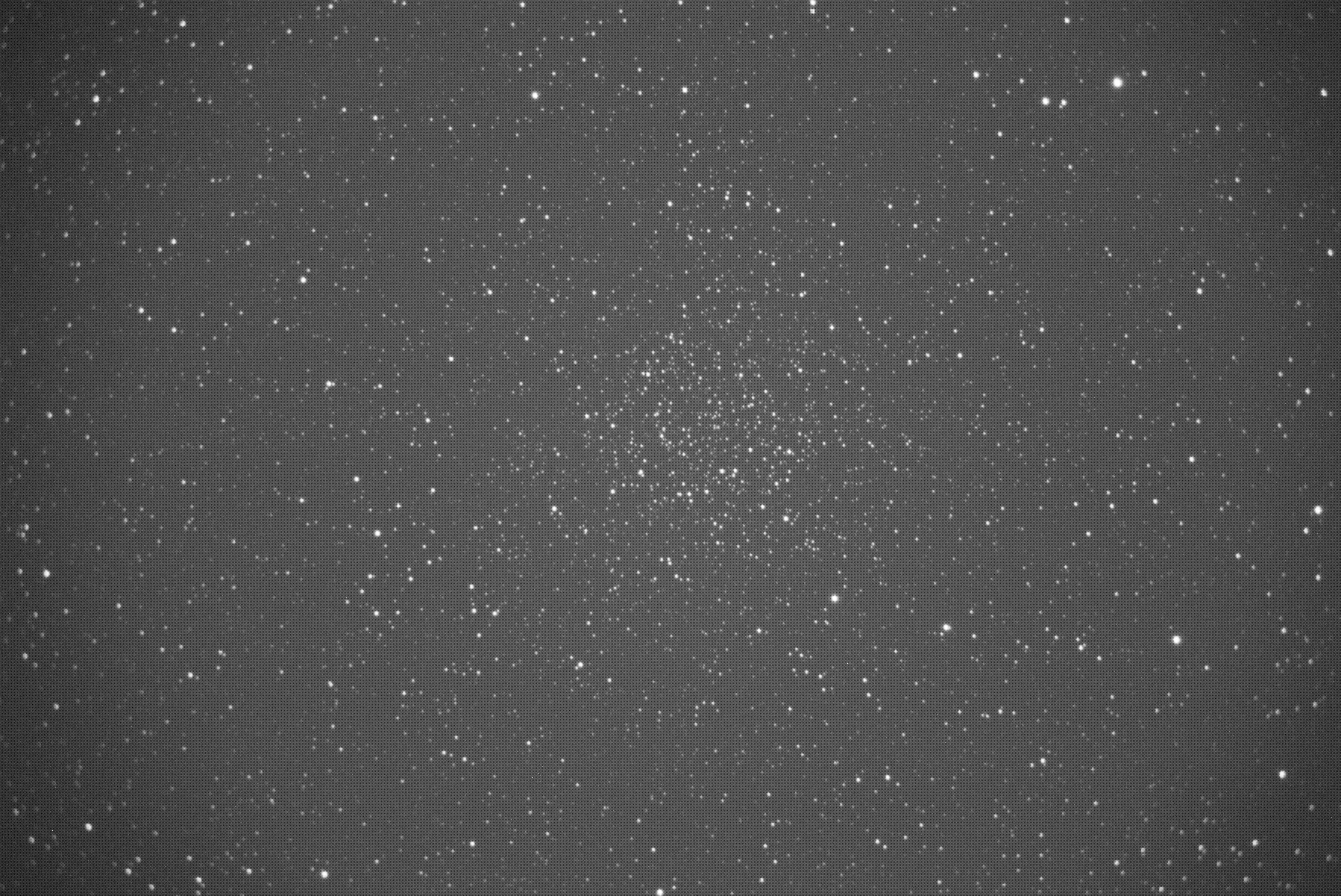

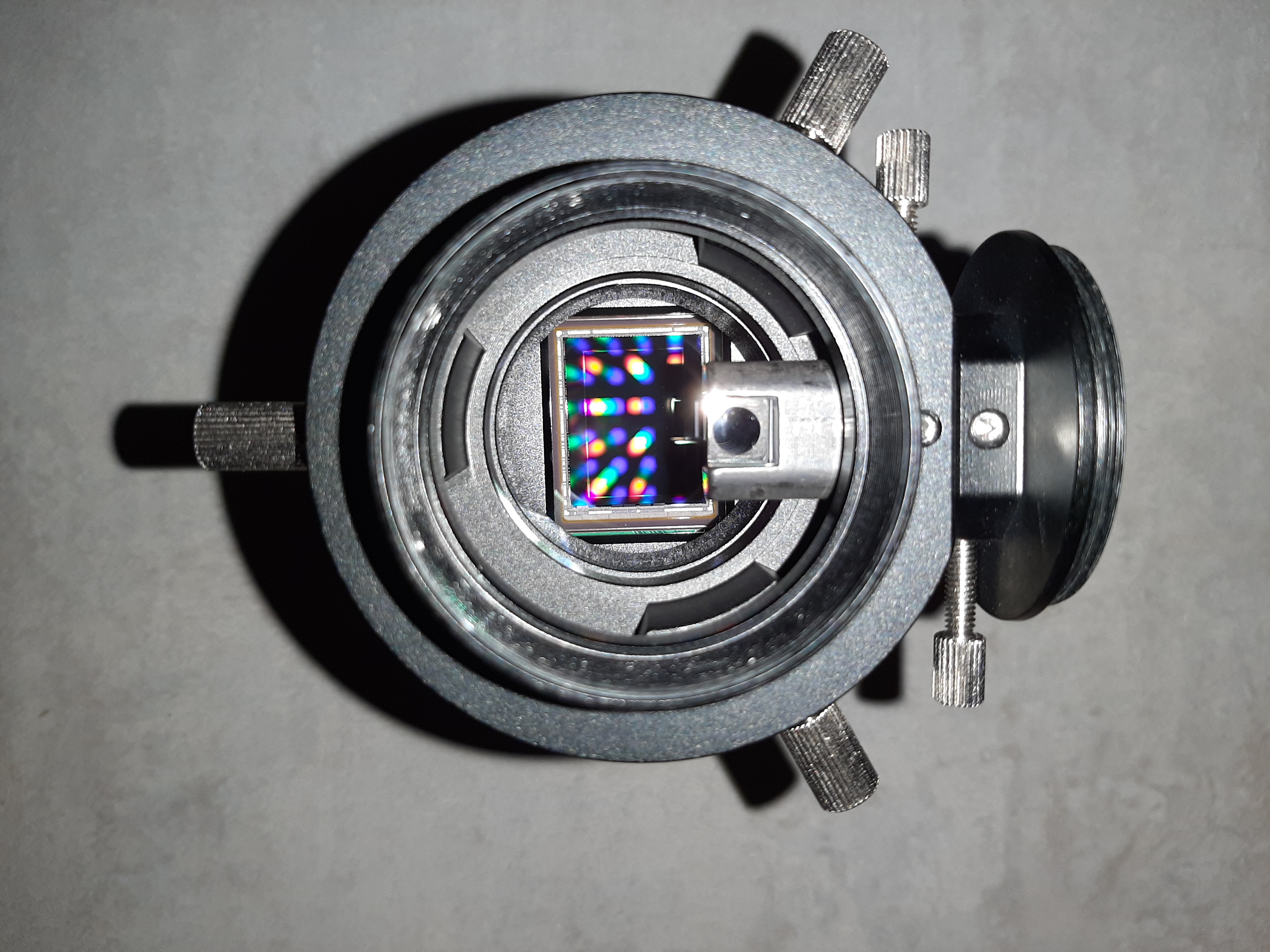

Toujours depuis le cul du correcteur Celestron 6.3:
J'ai fait l'essai à 106mm, avec une collimation "rapide" et une MAP au centre de l'image. Résultat, un fort vignetage, des étoiles floues sur la périphérie.
J'ai pu avoir tout de même des étoiles pour le guidage.
J'ai refait avec un BF 86mm... Résultat, étoiles vraiment pourries en périphérie, et PHD2 (Sur l'ASIair Pro) ne détectait aucune étoile, donc impossible de faire une image en guidage!
J'ai reparcouru le "web", et trouvé:
-Cette vidéo, dont j'ai mis le liens précédemment, qui donne 105mm et donne, apparemment, de bon résultats > J'ai refait le montage en accord
-Que la collimation doit être affinée à l'occulaire > A appliquer
-Que Celestron recommande une MAP "trigo" au centre de l'image + 1/24 de tour, toujours "trigo" > A appliquer
-Des recommandations quand au fait de rapprocher le plus possible le diviseur, du centre/capteur > Fait
@Djakar J'espére faire les essais demain soir, le ciel devrait être clément. Et toi? (NGC7789 me parait être une bonne cible pour ces essais ;) )
